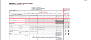

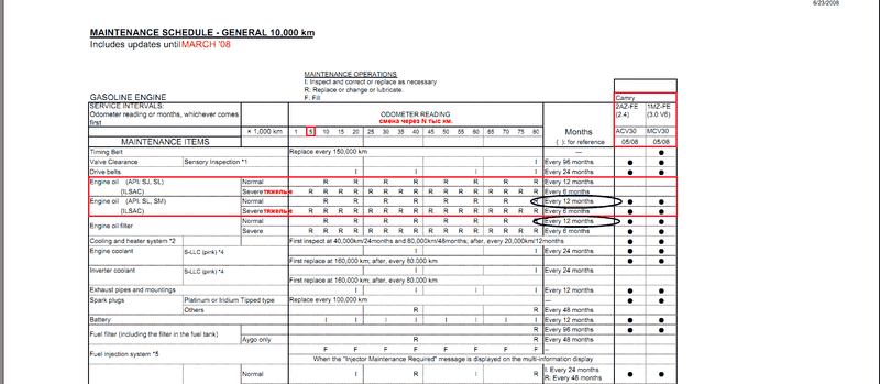

Синим выделил рекомендации не самого глупого производителя.

что то не увидел я сей бумаге рекомендаций масло менять чаще чем фильтр
Как и нет рекомендаций делать это одновременно. При таких мизерных пробегах оно испачкаться не успеет, замена скорее по факту старения. Для фильтра свой таймер, для масла свой.

В бумаге написано про тойоту - 6мес или 5ткм в тяжелых условиях и год или 10ткм в обычных. Или для фильтра и масла разные километры?

Причём тут километры? Время измеряется в других величинах. Мы же все читали, что пробег ничтожно мал, или не все?
По-моему, все гораздо проще. Поменял масло - поменяй фильтр. Хотя бы раз в год, если мало ездишь. А не вспоминать потом как, когда, менял ли фильтр или нет.
я написал полгода или 5 ткм для тяжелых условий. Относится и к маслу и к фильтру. Читайте внимательнее.
Кстати судя по описанию условия не финал не тяжелые - в пробках не стоит телеги не ласкает да и вообще не факт что там тойота

Синим выделил рекомендации не самого глупого производителя.Там же указано: масляный фильтр в норм условиях 12 месяцев, в тяжелых - 6 месяцев. Также, как у масла
С прочтением! Теперь также внимательно смотрим картинку.
А маслу всё равно в чьём двигателе лежать. Просто попалась Тойота.
