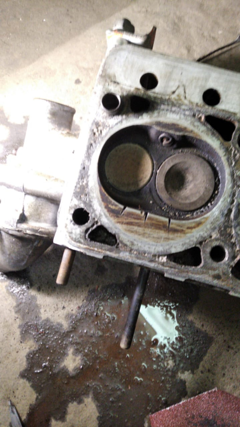

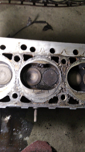

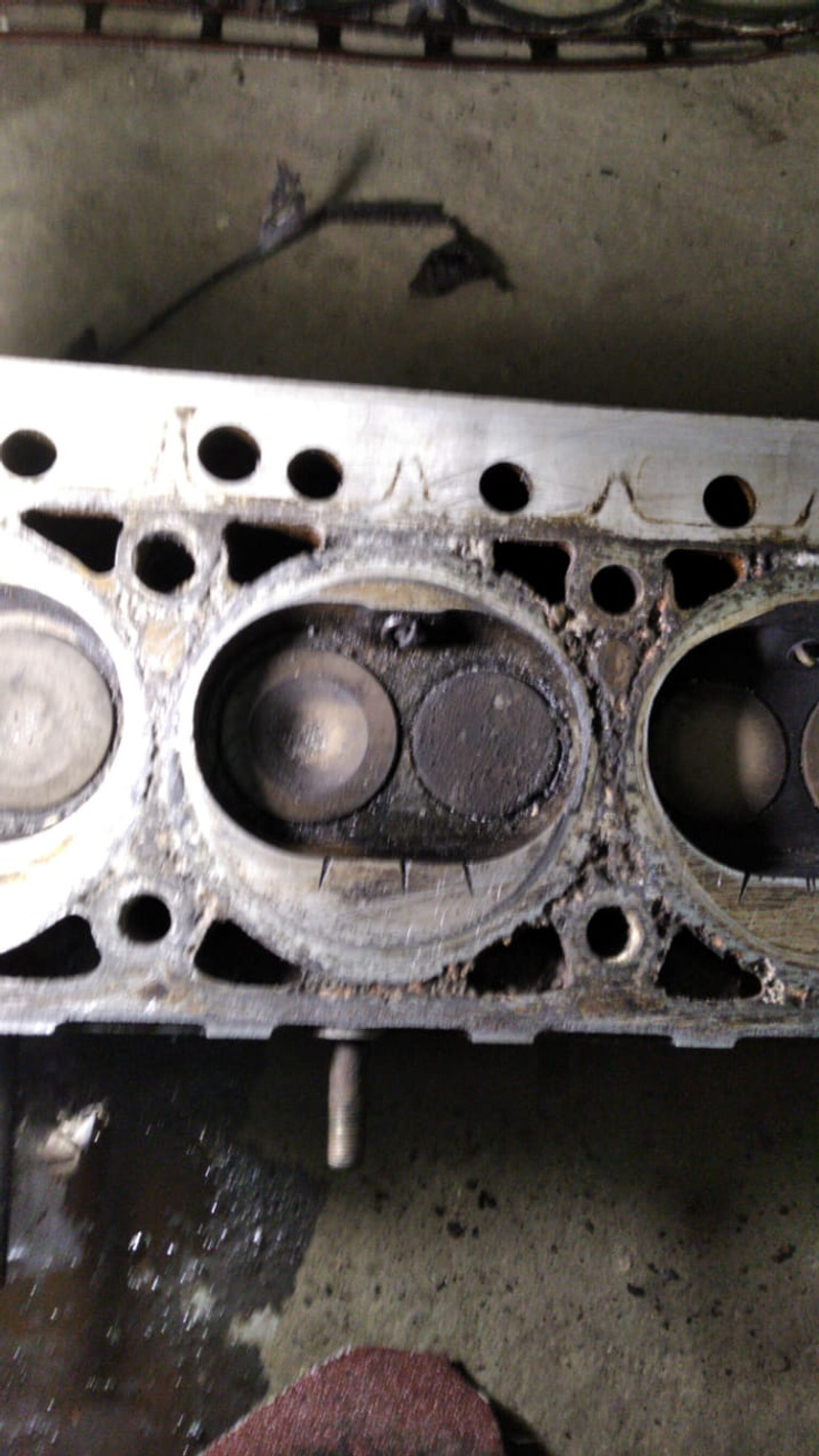

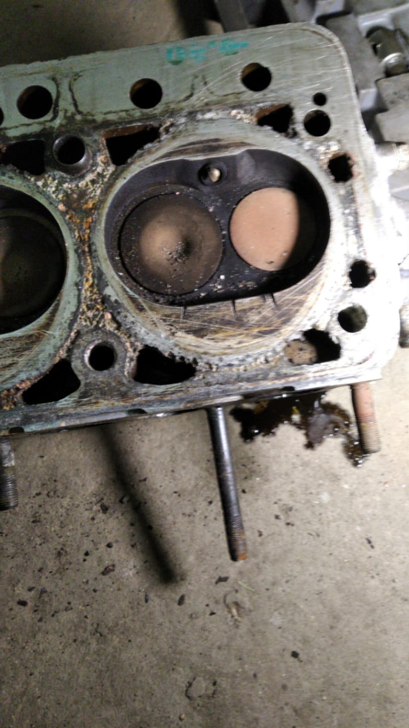

Лил Дзержинский (красный) антифриз, который Феликс, пару раз добавлял Полярник, тоже красный. Результат по всей ГБЦ, пробег примерно 25 т.км. ((((
а перед тем как лить феликс голову так же вскрывали и смотрели???
Не думаю что что можно добавлять любой антифриз ориентируясь только на цвет.
Я бы даже усугубил: категорически нельзя.
Не все это понимают, и советуют что можно заливать любой.
На Феликсе, проехал около 40 т. км. Недочетов не обнаружено. Когда меняли ГРМ, тоже все ровно было.

Потому результат очевиден и представлен на фото.
Как выше спрашивали - было ли вскрытие перед заливкой? А то ведь "после" и "в следствии" не одно и то же.

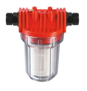

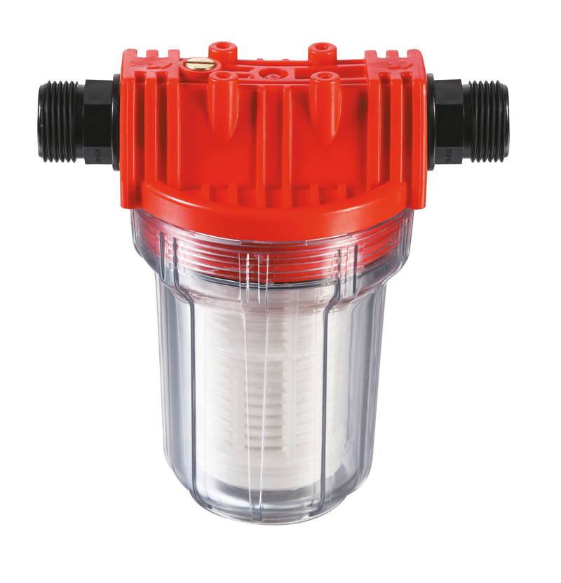

Кстати. По теме последних дискуссий. У кого есть опыт внедрения на видном месте механического фильтра в систему охлаждения? Обычный прямоточный топливный не подойдёт из за неприемлемых температурных характеристик. Хочу попробовать в систему замастрячить для очистки тосола.
B.E.V.
Видел на видео как сантехнический проточный устанавливали.
Volodya
А от чего антифриз фильтровать? Мне кажется если таковая необходимость вдруг появилась, то его сливать надо, промывать систему и новый заливать.
Vld
only vag
Фильтр снизит скорость потока. Может возникнуть перегрев головы, недогрев печки, оно точно надо? Если только что-то типа такого, чтобы работало как отстойник.
