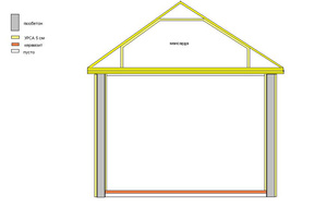

если стены внутри обшить вагонкой без пароизоляции, то из стен тянет холодом
___________________________________
Если стены нормально утеплены, то тянуть холодом не будет, даже если и обшить вагонкой без пароизоляции. Ведь в финских домах не тянет. По последним скандинавским нормам , температура стены и температура в доме отличаются на 2 градуса.
по финским домам много споров. Нередко читаю, что они в Сибири не справляются.
ХЗ че там в финляндии, а у меня получилось так. Пришлось северную стену снимать и переделывать с пароизоляцией.
Снаружи дома тоже утепление есть - маты УРСА и пароизоляция.
Если сделать все по технологии, все будет работать. Технологию надо знать. Не все так просто как кажется. У Вас УРСА какая, маты или рулонная? Какая плостность?
нда......как я понимаю, никто из материала Теплостен не строил.....или отвечать не хотят новичку на форуме....
снаружи маты, внутри рулон. С северной стороны фольгированный рулон ( внутри). Все по 5 см.
М.б. из-за фольги волокло? Равшаны ее положили не к стене, а внутрь дома )) Я переложил наоборот, плюс пароизоляция - и ниче теперь не волокет.
теплостен появился недавно, и материал довольно дорогой. Наверное (из здешних посетителей) еще никто не строил. У нас построили в прошлом году один дом, но еще не вселились - отделку только сейчас начнут делать ( внутри, снаружи там уже "чистовая" грань под камень.
Так что даже если у них спросить - вряд ли будет ответ.
делал типа вот так
внутри рулон, снаружи маты плюс пароизоляция ( ондубрис кажется). Фронтоны 2 слоя 5 см маты снаружи, внутри 2 слоя 5 см рулон.
домик уже был, куплен вместе с участком, из газобетона 20 см толшины.

Вода будет, если к холодной стене проникнет теплый воздух. Через вагонку он запросто пройдет. А так между стеной и вагонкой - теплоизоляция. И все сухо.

При жизнедеятельности человека выделяется очень много влаги, внутри помещения. Если у тебя просто стоит утеплитель, то он не помеха. Т.е. пар будет проникать в него без проблем, а сохнуть стена не будет.

т.е. пароизоляцию надо делать?
я вообще про дачу, мы там не живем - только приезжаем отдыхать, обычно на выходные ( зимой). Ну и там все равно получается естественная вентиляция, типа как с вентилируемым фасадом ( я так думаю).

т.е. пароизоляцию надо делать?По хорошему- Да.
Ну раз это дача, то, думаю, и так сойдет. Вы ж не круглогодично там находитесь. А вот с домом такие дела очень плохи (где живут постоянно).
Scyr
а и сделал. Вернее ,переделал одну стену - северную, т.к. из нее холодом несло. Ну и роса, естественно, по щелям выступала. Теперь нормально все, а другие стены нормальные. Правда, две стены как бы закрыты - верандой и гаражом, а "открыта" только южная и северная.
