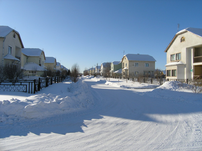

эковата
Хорошая улица. Дома по сколько квадратов?
arcticbear
Хорошая улица. Дома по сколько квадратов?350-400 планов не видел
bvv74
Если я не ошибаюсь эти дома рядом с финским поселком (каркасниками)?
