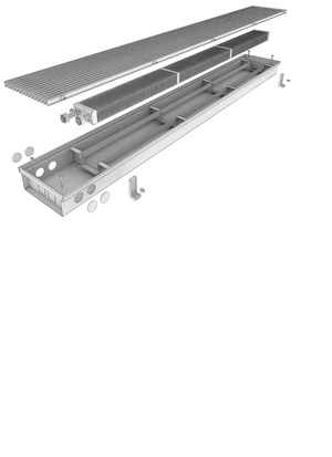

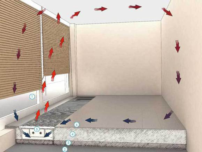

На сколько мне известно у нас в СПб к теплому полу под окна ставя конвекторы. Вот видео по мантажу внутрипольного конвектора (конвектор встраиваемый в пол)
Стоят только эти конвекторы от 1 килобакса.
А как у Вас в СПб обстоят дела с рекуператорами (финскими) для одноквартирных (индивидуальных) жилых домов?
И это... td kirill лучше писать раздельно, ну, чтобы понятней было...
А как у Вас в СПб обстоят дела с рекуператорами (финскими) для одноквартирных (индивидуальных) жилых домов?Про рекуператоры ничего сказать не могу потому что не знаю
Если учесть, что медные радиаторы с тепловым потоком 1 кВт (9 кг меди) предлагаются по 13 т.р., а с тепловым потоком 2 кВт (12 кг меди) по 21 т.р., да вычесть из этого стоимость медный труб, мы получим сколько денег хотят за нарезку и напрессовку медных пластинок. Медная пластина - 300 руб./кг.Очередной пример, когда цена и потребительская стоимость вещи взаимосвязанны слабо.
Дак мы же говорим о конвекторе инженерном оборудовании прошедшем массу испытаний подогнанном под наши условия а не о меде. Да и цена на медь сегодня на мировом рынке ползет в верх.Стоят только эти конвекторы от 1 килобакса.Если учесть, что медные радиаторы с тепловым потоком 1 кВт (9 кг меди) предлагаются по 13 т.р., а с тепловым потоком 2 кВт (12 кг меди) по 21 т.р., да вычесть из этого стоимость медный труб, мы получим сколько денег хотят за нарезку и напрессовку медных пластинок. Медная пластина - 300 руб./кг.

Также Рис. Конструктивное устройство конвектора
1 – воздуховыпускной клапан 3/8"; 2 – нагревательный элемент; 3 – рёбра жёсткости;
4 – регулировочные (юстировочные) винты; 5 – отверстия с заглушками; 6 – декоративная
решётка; 7 – полоса из пористой резины; 8 – рамка из анодированного алюминия;
9 – ножки (кронштейны) для фиксации корпуса; 10 – направляющие, примыкающие с
боков к нагревательному элементу; 11 – опоры для фиксации нагревательного элемента;
12 – корпус (короб) из оцинкованной стали
