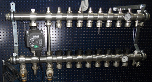

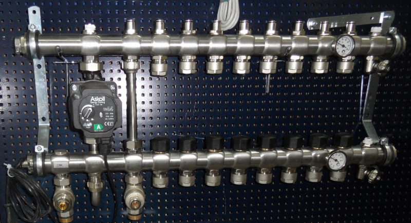

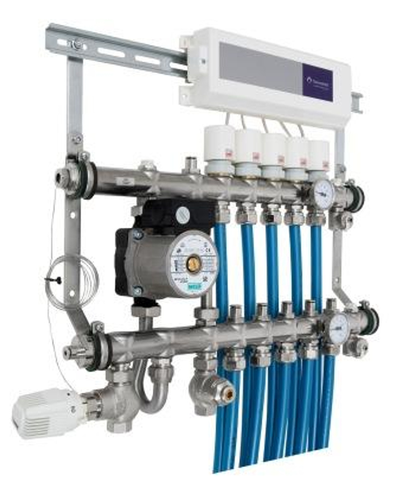

на фото:
1. интегрированный коллектор без термоголовки с ручкой на клапане (новый дизайн)
2. интегрированный коллектор (старый дизайн) с термоголовкой одетой вместо ручки на клапан, на снимке виден коммутационный блок и сервомоторы покомнатной автоматики (то-же опция)
На выставочных образцах интегрированных коллекторов термоголовки не установлены и заводская поставка осуществляется без них. Ручной способ регулирования является штатным и изначальным для практически любого смесительного узла теплого пола. Не всем нужна термостатическое регулирование, процент смешения обратного и напорного теплоносителей может устанавливаться вручную.
Если у Вас имеется необходимость в термостатическом регулировании, обратитесь в место покупки Вами коллектора.
на фото:

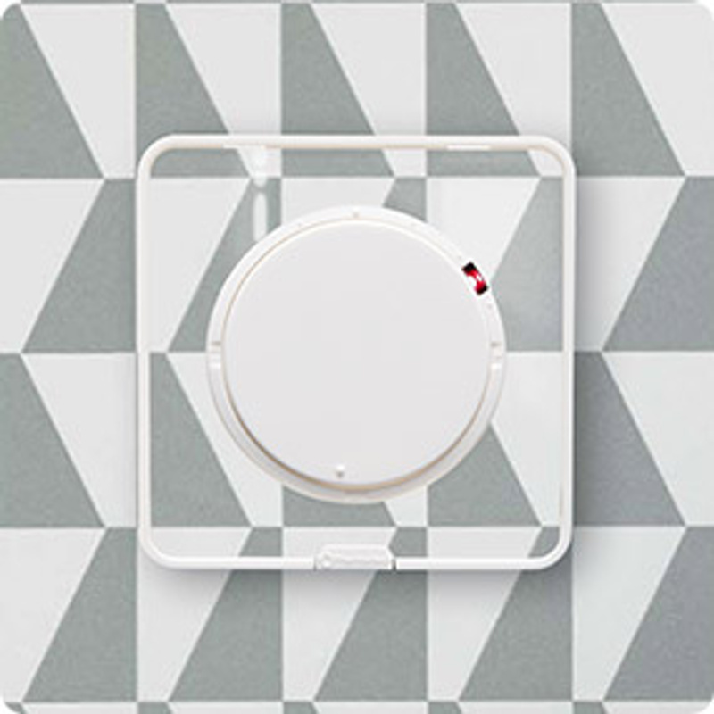

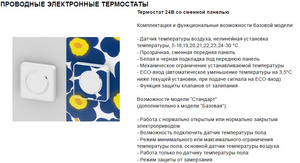

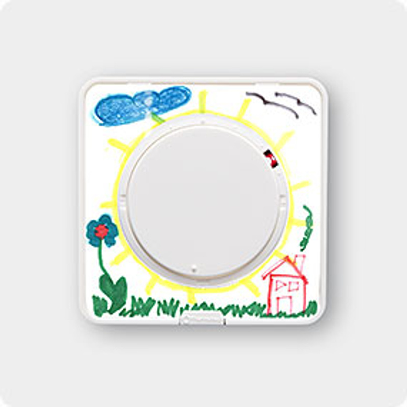

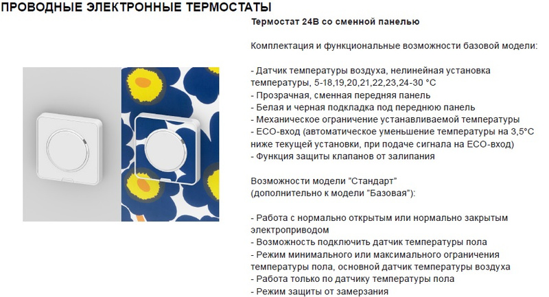

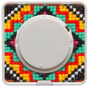

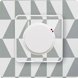

Есть интересное решение: термостат-хамелеон со сменной панелью под которой можно разместить рисунок, фрагмент обоев, ткани, кожи, шпона. Может быть с одним или двумя датчиками - по температуре воздуха и пола
С точки зрения теплой техники потрясающая инновация!
Радует оперативность участника! А то темка закисла...Про ПИД-регулирование писать не стал)
С точки зрения дизайна интерьера возможности значительно расширились)
+ бонусики "С точки зрения теплой техники" типа 2-х датчиков и управляющего входа и т.д.:
