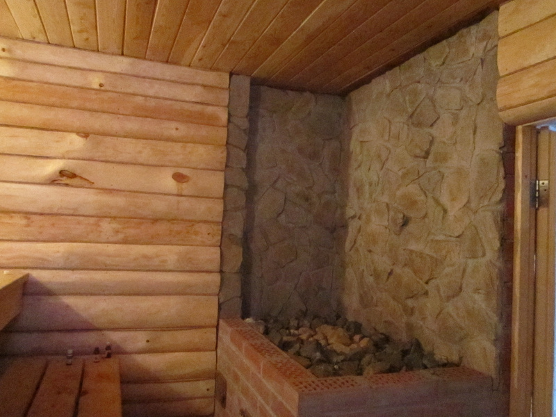

По поводу плитки... По крайней мере область печи, высокие температуры, намокание, промерзание. Эти факторы нипощедят ни один клеевой состав, вопрос времени, а кирпичу ни будет ничего, никогда!Не подскажите, долго ждать придется пока осыпаться начнет, или для камня это правило не действует. Клеевой состав использовал вот такой.
По поводу полков готов извинится, на фото, в месте сращивания, мне показалось сквозное крепление.
Действует, вот только сроков точных вам даже господь-бог вам не подскажет, может за пол года осыпется, а может десяток-другой лет простоит) В этом-то и проблема, ни-каких гарантий, особенно в случае с материалами Ливна и прочими геркулесами)

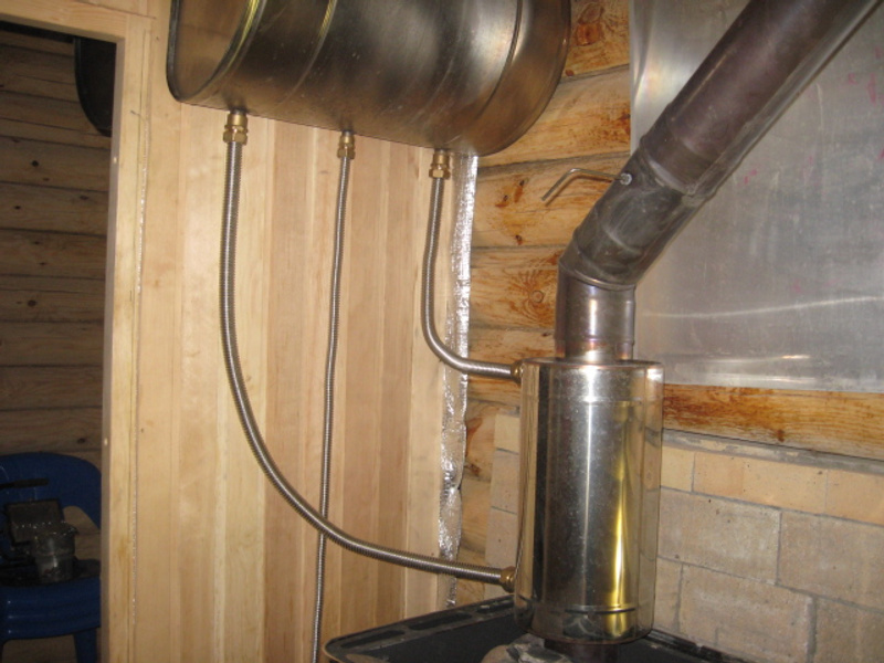

У меня такая же печкаИ у меня такая же.![]()
Но бак горячей воды не самоварного типа, а через теплообменник. В прошлую субботу загрузил печь по полной, затопил и отлучился мин на 40-60. Когда пришел – градусник стрелочный зашкаливает и вода в баке(70литров)- кипит. ВОДА КИПИТ – вот основная проблема. Ну, слил горячую, подлил холодную – перестала кипеть. Но это ж не выход из положения. Может заузить трубы от теплообменника к баку Г.В.?

У Вас есть моечное отделение? Может вынести бак в "мойку"?
GEORG
Спасибо что откликнулся.
Мойка есть, но там с противоположной стороны висит уже бак для холодной воды. Друг над другом? – неудобно будет в парилку заходить - буду задевать плечом за бак. И перегородку будет «тянуть» в одну сторону. Попробую заузить трубу и не отлучаться надолго

Где комплектовали печь? Через перекрытия сэндвичи? Сам перед выбором, печь куплена, остальное после окончания строительства.
GEORG
Вроде как в «Главпечторге» в начале Бердского шоссе, заезжал по пути на работу. Там нержавейка 439 в сэндвиче, прочитал где-то, что она лучшая на данное время.
Да, через перекрытия, с расстоянием от дерева, и тд . и тп. - хрен она загорится

2) Керамическая питка возле банной печи??? Скупой платит дважды! Будет постоянно осыпаться, на что вы её не лепите, так что будте готовы к постоянному ремонту плитки, что помимо затрат, эстетически тоже будет выглядеть некрасиво.Это шамотный кирпич?
Насколько верно его использовать? он имеет большую теплопроводность. Якобы нужно брать полнотелый термостойкий красный кирпич. но где его в новосибе найти?

Да шамотный. У меня в бане уже года три-четыре стоит, ноу проблем. Первый раз слышу, что с ним проблемы могут быть.

не раз уже встречаю инфу, что шамотный кирпич очень теплопроводный. И в случае разделки в пол кирпича и плотном примыкании к стене- идет обугливание и со временем - пожар. Рекомендуют делать еще прослойку между кирпичем и деревом в виде базальтовой плиты. А у вас на ребре установлен. Так то красиво, есть чему поучиться у Вас, по отделке. Или дополнительно делали прокладку между стеной и кирпичем?
Отделочник54
Кладку делали не мы, мы делали отделку. Сейчас точно не припомню как и что там было сделано, помню точно, вокруг обкладки топки был зазор заполненный минватой. Я думаю этого достаточно, это единственное место где кирпич лежит вплотную к печке, в остальных же местах между кирпичом и печкой есть зазор который не даст разогреться кирпичу до температуры при которой брус начнет обугливаться.

Керамическая питка возле банной печи???Есть пример такой отделки плиткой, не отвалилась за 8 лет, фото чуть позже предоставлю
А что изразцовая печка-таки уже всеми позабыта- позаброшена?В сети куча книжек типа "справочник молодого печника",технология нифига не глонасс,опыт эксплуатации-столетиями,какие проблемы?

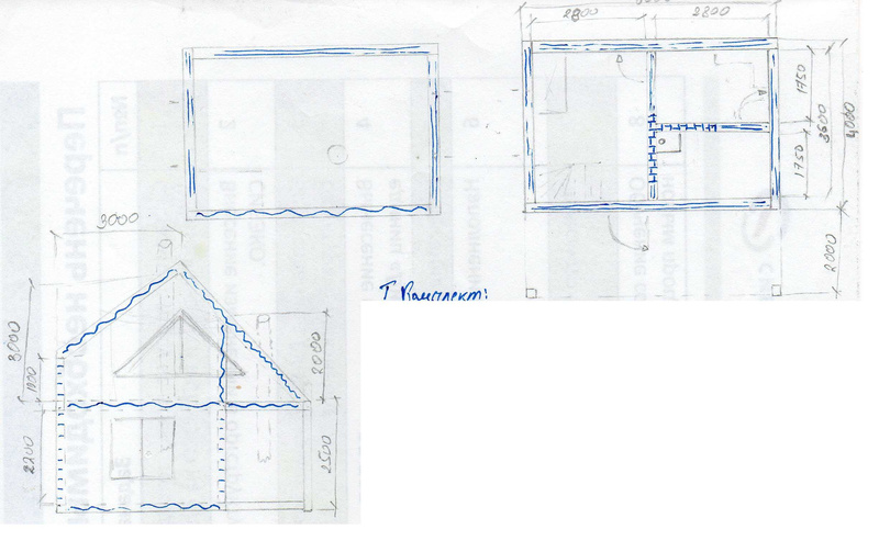

Так вот. Баню планирую размером 6х4 примерно метров. Первый этаж - парилка, мойка, КО. Второй - одна большая комната - спальня. Второй этаж - теплая мансарда. Стены домика - газобетон 300 мм.
я же явно не первый с такой проблемой.Может данных мало.
Как планируете использовать летом или круглый год? Если круглогодично как зимой планируете поддерживать плюсовую температуру, т.к. вроде газобетон не любит перепадов температуры.

а участок разве не под ИЖС?Ага. Под ИЖС. Территория прям к Кировскому району относится. И разрешение на строительство основного дома уже получили
Ну проекта с планировками строго говоря нет. Рисовал от руки примерно что бы хотел получить по итогу.
Вот ,выкладываю.
Вот ,выкладываю.
