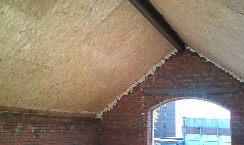

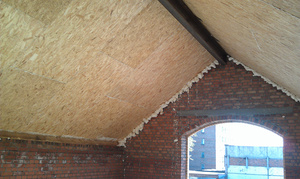

А вот еще не факт что налог будет меньше. В некоторых случаях я полагаю налог будет еще и больше, потому как считают в бти по идиотиски - по наружнему размеру
Почему больше, в мансардах открывается пятое измерение?
Потому что в мансарде вам посчитают и неиспользуемое вами пространство, тогда как в обычном доме посчитают до окончания потолка. Ведь наверняка в мансарде потолок будет не угловой, а вполне обычный. Вот как им его считать? Снаружи и обмеряют скорее всего.
А как в мансарде может быть не угловой потолок?
Легко вот пример
Я же пишу, что в определенных случаях, каких кстати большинство. В общем на налоге не сэкономить много в случае мансардной.
Так что я ни одного плюса мансардной не вижу, кроме того, что это кому-то красиво.
А как налог может быть большим? На вашем рисунке площадь второго этажа явно меньше первого.
На его рисунке площадь мансардного этажа больше чем площадь коробки на величину свесов.
