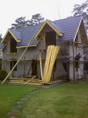

Вот фотки домика,о котором писал.В качестве облицовки применена ЦСП с покраской фасадкой.Если использовать японо- китайские текстурованые плиты то можно ваще такую конфетку сваять
Красивый домик вышел ,ему бы еще окна с разбивкой и совсем красота , утепляли опять эковатой?
Ей родимой.Сам в нем до середины ноября жил,пока внутри дрова вешал да отделывал,а карифан по общей отделке вообще до февраля, на 4 киловатной тепловой пушке не мерз.Предлагал я хозяину пакеты фальшимпостами расколотить,но ему видать и так нормально.
