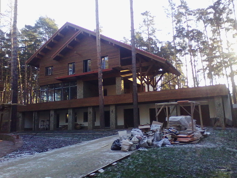

У меня дом на винтовых сваях. К подвалу отношение двоякое особенно при высоком уровне грунтовых вод. Да и от изменения этого уровня со временем никто не застрахован. С другой стороны подвал это удобно с точки зрения прокладки коммуникаций. Но в любом случае с гидроизоляцией придеться повозиться. Плюс вешние воды от дома отводить тоже надо.
Оптимальное решение полумансарда и площадь цела и крыша двухскатная
Оптимальное решение полумансарда и площадь цела и крыша двухскатнаяЕсли городить это недоразумение, то только так. Имею ломаные скаты (не знаю, как это называется. дачная крыша). Кроме большей эффективной площади, остальное гемор. Каркасник с трудно- дорого устранимыми шумом ветра, барабаном дождя, плохой звукоизоляцией. Если вести все дорогими качественными материалами, затраты рядом совсем с полноценным этажом и холодным чердаком. Но капитальность несравнима.

Да, вот мечтаю в этой мансарде снести её. Не получится. Стены слабые.
Ну я с Вами не спорю, но это Ваша частная мансарда и Ваше к ней отношение)
Я в своей еще не живу, достраиваю, но никакого негатива не испытываю. И да, она у меня капитальная.

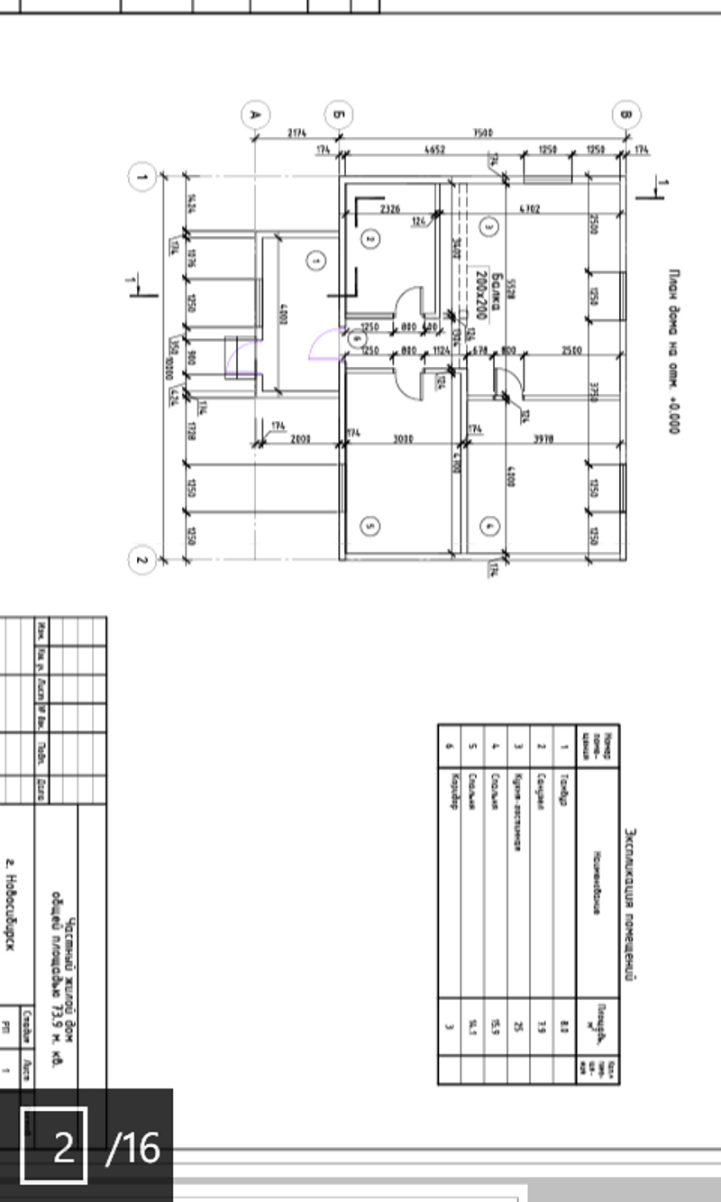

Вот интересно посмотреть в этом минимализме, как мебель расставлена. Особенно в кухне-гостиной. Вы отталкивались от минимальной необходимой площади, а нужно от функциональности и потребностей конкретной семьи. Я вот слабо себе представляю как в Вашей кухне-гостиной разместить семью с комфортом для просмотра телевизора.

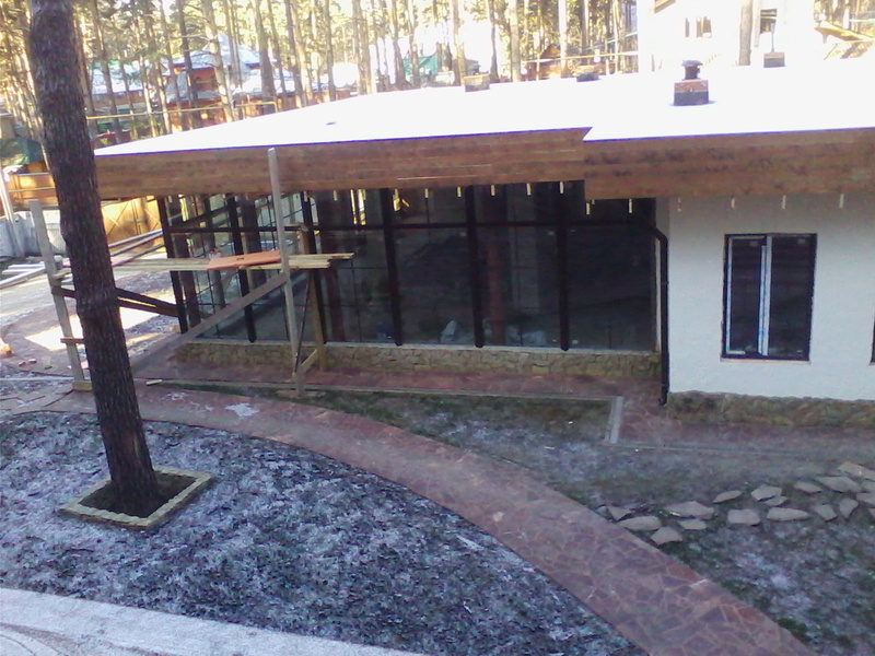

Крыша безскатка абсолютно нормально гидроизолируется и утепляется. Снег чистить надо будет только если вокруг 9-ти этажки и ветра нет вообще. У меня безскатка 140 м2 утеплена ППУ 60 кг/м3 10 см (безшовное напыление), гидроизолирована полиуретановой мастикой (безшовное эластичное покрытие) с армированием штукатурной сеткой 2х2 мм и покрыта искуственым газоном. Снега на ней за всю зиму килограммов 10 набирается.
продукты готовки разлетаются достаточно хорошо ... Это я не говорю еще о заготовках.На моем опыте разлетается разве что жир со сковороды, так и то не далее полуметра. А для заготовок можно раз в год пару столов организовать и на дворе (веранде), чай не квартира.
попробуйте ее гидроизолируйте, утеплите, и почистите ее от снега.По опыту нескольких десятилетий эксплуатации, крытая металлом (по толю на основании) с весьма малым уклоном крыша позволяет:
1) ходить (и лежать) по ней летом без риска соскользнуть (даже по мокрой);
2) сбрасывать снег только лишь ради того, чтоб прекратить долгую весеннюю капель;
3) не знать протечек.

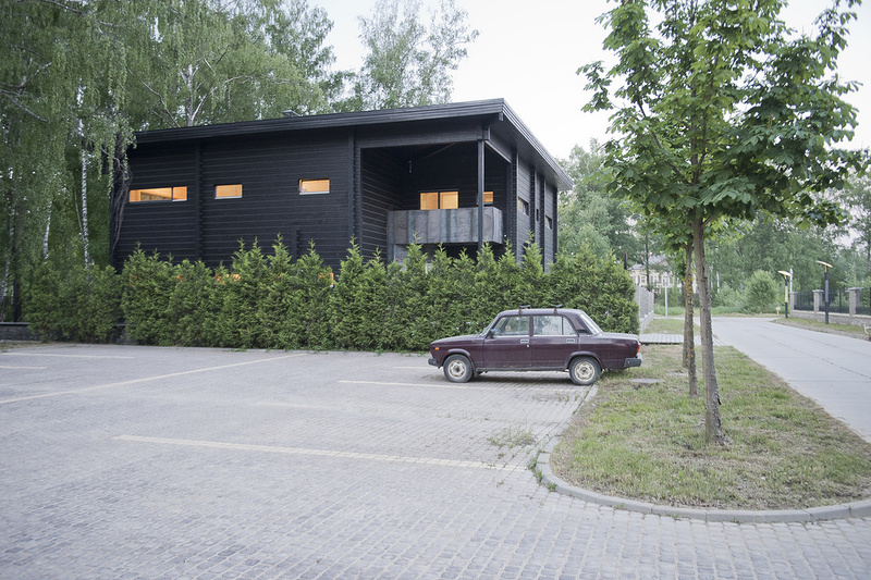

Попалась сегодня фотка "не эстетичной" безскатной крыши...Для большой двухэтажной бытовки так вполне эстетично... а жить в таком?.. разве что несколько дней в году.
а жить в таком?.. разве что несколько дней в году.А в чем проблема?
В эстетстве Вашем??? Ну так никто не навязывает Вам... Стройте с башенками и эркерами....
Меня вот от от башенок и эркеров тошнит.
Тем более, что те, кто их приляпывает о формах и стилях представление имеет весьма извращенное.....
Что касается фотки - очень хорошая и правильная форма. Свесы чуток коротковаты только. Это и портит впечатление. Они должнв быть по 1,5 -2 м. Тогда несколько иначе будет смотреться...
а если серьезно..довелось мне работать на объекте с плоской кровлей.. наблюдал её с момента строительства до отделки изнутри(месяцев 9 получается).. протечек нет.. снег скидывался регулярно..водосборка тоже была организована достойно.
