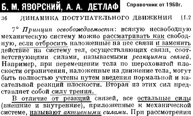

А реакция это мнимая сила, искусственно водимая (для удобства расчётов!) в систему рассмотрения взаимодействий тел. Это очень тонкий момент, на котором при "массовом" изучении физики внимание заостряют не всегда, а следствием этого пренебрежения возникает ложная трактовка 3-го з-на Ньютона и овеществление такой абстракции, как "центробежная сила" (которой в природе не существует). По этому вопросу глянь (если интересно) Детлафа-Яворского.

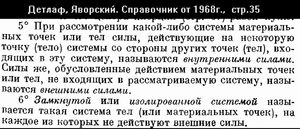

Гвоздь забивают молотком, т.е. тело с силой воздействует на другое тело и это физический процесс, а уж какие абстрактные понятия применены для математического (нематериального) обсчёта физического (материального) процесса, это вопрос математики, а не природы (физики).

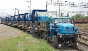

Солнце клонилось к закату ветер бродяга исчез ... Попробуйте сдвинуть два вагона нам будет интересно что Вы будете использовать из доступного .

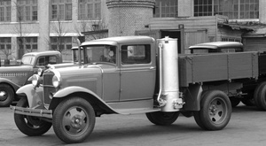

есть данные, что, допустим метан, где-то непрерывно образуется в недрах.Китайцы на алиэкспрессе продают реакторы из пластика для получения метана "из г..на и палок".
Потому-то я выше уголь и нефть упомянул, а метан - поосторожничал.
Конечно и уголь и нефть образуются, но сложность в скорости их образования относительно скорости появления потомков с их потребностями.

Где же мне спонсора-то взять? Сам нищеброд. Может так потолкаем вагонетки? Гипотетисьски. Каким способом с помощью гравитации ты это проделаешь? Чисто гравитацией. Без применения промежуточных энергий от Солнца, химических реакций и т.д.
