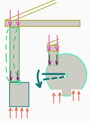

1) перевести стены из несущих в самонесущие (перекрытиями грузить тоже каркас);
2) создать несущий (в составе каркаса) мауэрлат и перевести на него нагрузку от крыши. Собссно это уже не особо-то и мауэрлат будет;
А вообще я просто местный маньяк силовых каркасов.
Возведи каркас, тогда прочее закосячивай что и как пожелаешь, карточным домиком уже не сложится. Но сейчас конечно у первую очередь стянуть, а то начнешь фундамент бурить под ввод арматуры колонн, а стеночка в этот момент упп-с...
У вас 5 метров высоты каменной стены (и сверх того ещё фронтоны) при толщине 0,2.
B=H/h=5/0.2=25.
Вы домик этот сами проектировали? Просто даже без учета превышения на фронтонах, по устойчивости стены уже на предельном значении соотношения (СНиП II-22-81, таблица 28). Так это же ещё и без применения понижающего коэффициента (из-за проемов) и для самой высокой категории кладки. У вас кладка разве такой категории? А армирование велось? А то я в фотках разрывов обрывков сеток что-то не узрел.
Просто пучение-мучение-кручение это конечно да, но у вас сама по себе стеночка изначально тощенькая, неустойчивая, а вы сомневаетесь зачем этому домику каркас... Да, ИМХО, заради того, чтоб он просто был. Не каркас, домик!

а кровля, положенная без армпояса, просто раздвигает стены.Мизерно, горизонтальные балки той стропильной системы под нагрузкой особо не удлинняются.
А вот как я понял автора, у фундамента пятка (уширение) не выполнялась, так что при столь тонкой и хрупкой стене еще и крутящий момент (в точке "Х") нехилый может возникать, опора просто уходит из-под наружного слоя стены и "бутончик" пытается раскрыться.

Пока по фактически имеющейся у меня информации, не имею оснований утверждать, будто принципиально невозможен вариант вывешивания крыши на столбах с укосинами и последующей перекладки стен "как следует".
Но!
Чтоб продумывать реальное, нужна информация к размышлению (а её от вас ранее уже многие просили):
1) выложить снова фотографии, но каждое фото пронумеровать (на самом фото, разумеется);
2) эскиз плана участка и планом строения на нём (с указанием размеров, привязкой к границам чтоб понять свободные зоны проведения работ), указать ориентацию по сторонам света, указать привязки фотографий к плану строения (точки и направления (секторы) съемки);
3) описать характеристики зон вокруг стен (ровно, уклоны, бугры , ямы, твердо, рыхло, столбы, заборы, деревья, кусты и т.п.);
4) подробнее о перекрытиях: где, как, на что опираются, как заделаны, как собраны, чем скреплены, т.е. эскизы с пояснениями.
Это реальный минимум с которого следовало начинать постановку проблемы перед началом обсуждения.
Мне просто жалко крышу, которую я вижу на фото: ровная оцинковка, хорошие стропила, а так-то конечно безопаснее всего закинуть крюки и лебёдками развалить все на..п.3.. в кучу, пока крыша дома своего на крышу хозяина и его наёмников не съехала. И конечно при этом материалы крыши могут изрядно покоцаться.
Потому-то (тем-то) мне и нравятся дома с силовыми каркасами и самонесущими стенами!
