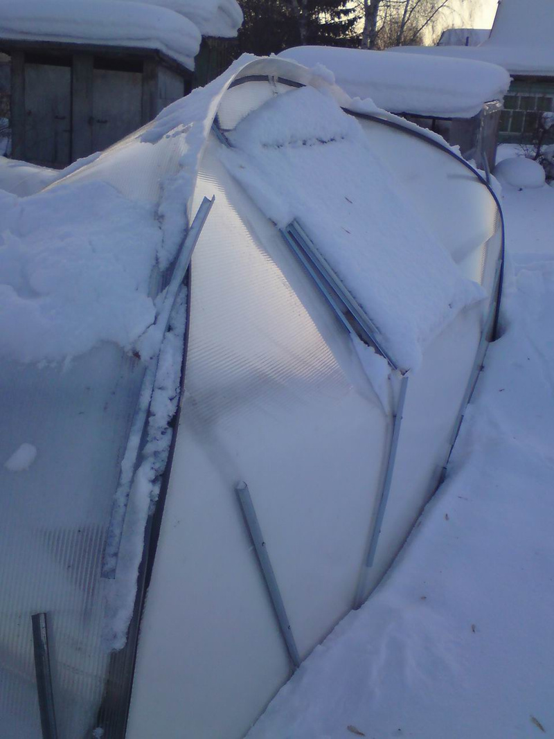

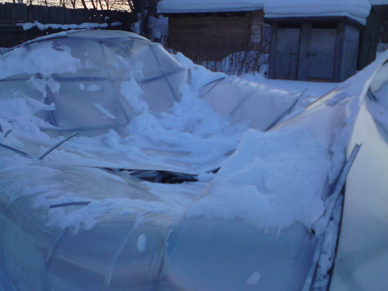

Но,однако,не все из них переживут зиму,аналогичную нынешней - из трубы тоже ещё правильно сделать нужно, а на месте покупателя-чтобы правильно выбрать,нужно в этом понимать.Ну,а если в этом хорошо не разобрался - хочется играть в лохотрон?
Временщики денег заработают,и пропадут, некому даже будет претензии предьявить в следующем году.

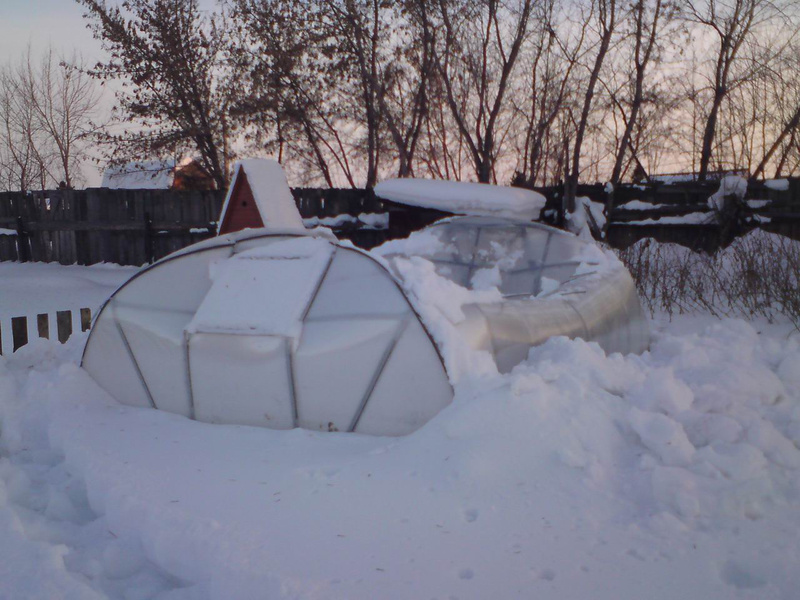

            Не покупайте "Дачную дум" и  им подобные из тонкого профиля!  Собирали вдвоем четыре дня с русским матом. Множество комплектующих и мелких винтиков и гаек. Что реклама дебильная, что разработчики. Соседи теплицу из квадратных труб собрали часа за два, нам на зависть. Вот так выглядела теплица "дум" после первых снегопадов.
    Соседи теплицу из квадратных труб собрали часа за два, нам на зависть. Вот так выглядела теплица "дум" после первых снегопадов....что четыре дня верю... но вот про два часа, что-то под боооольшим сомнением. сам ставил такие в два часа не укладывался.

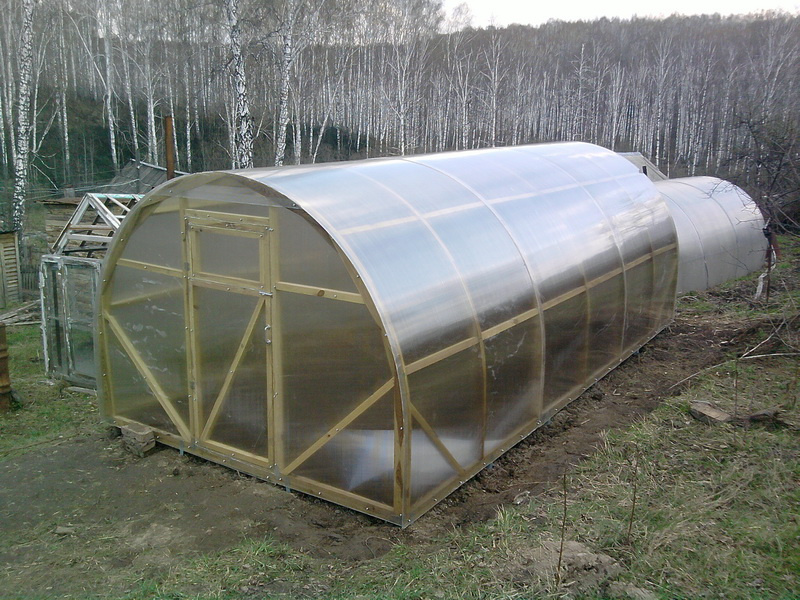

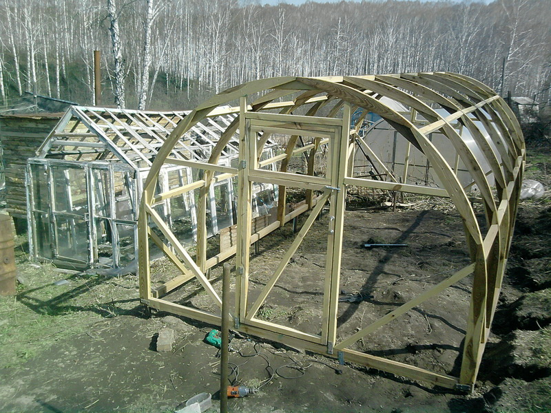

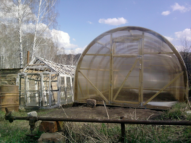

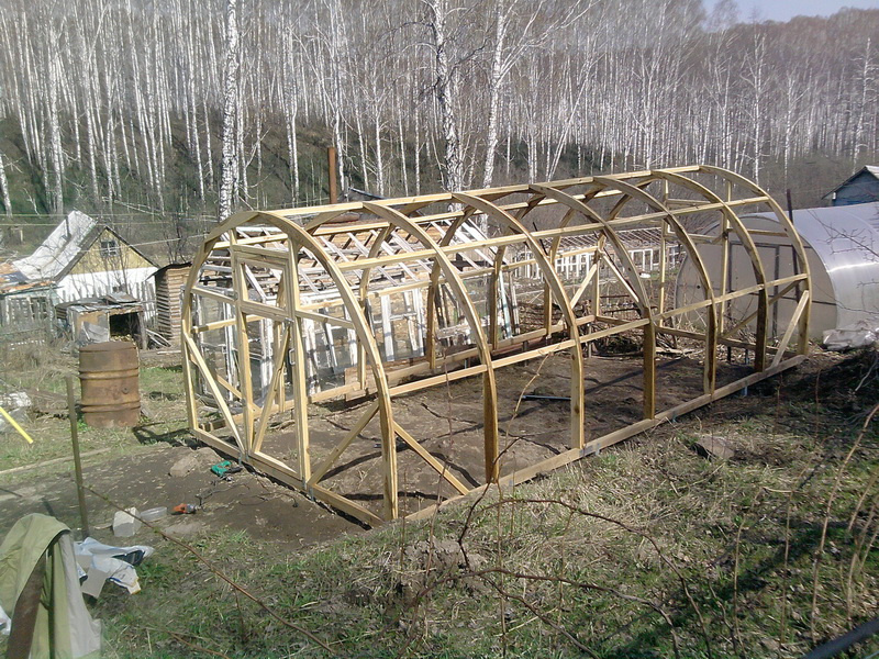

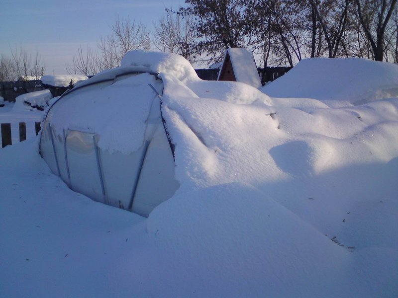

            Поставил теплицу (каркас лиственница+сосна). Буду отслеживать её поведение ))
На заднем плане - соседская с каркасом из трубы. Слева - старая с стенами из оконных блоков.

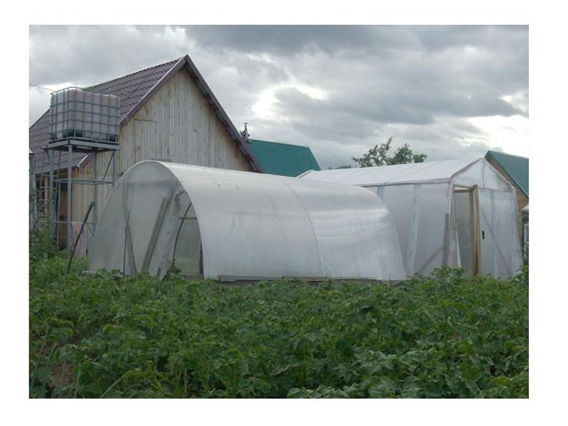

            Я себе "сколхозил" теплицу из бруска 50х50, 3х4 м,  уже вторую кстати.
Рекомендую. Дешево и сердито.
Ровнехонько хватает двух (!) листов поликарбоната. чтобы её полностью обшить, вкруг, кроме крыши.
А крышу закрываю укрывным материалом, и тепло держит и влага внутрь попадает.
В итоге по осени снимаю крышу (работы на 15 минут) и всё, тепличка стоит.
И по деньгам получается экономично. На весь каркас надо материала (брусок, саморезы, петли) максимум на полторы тыщи.
Но самое прикольное это третья тепличка.
Пробросил два бруска, прислюнил дуги, пластик, те самые что когда-то по всем садовым магазинам продавались за пару сотен комплект.
Привинтил поликарбонат, саморезами с широкой головкой.
Торцы закрыл тем же укрывным материалом.
Жена довольна. Огурцы прут ведрами.
Весь монтаж/демонтаж весной/осенью - два часа.

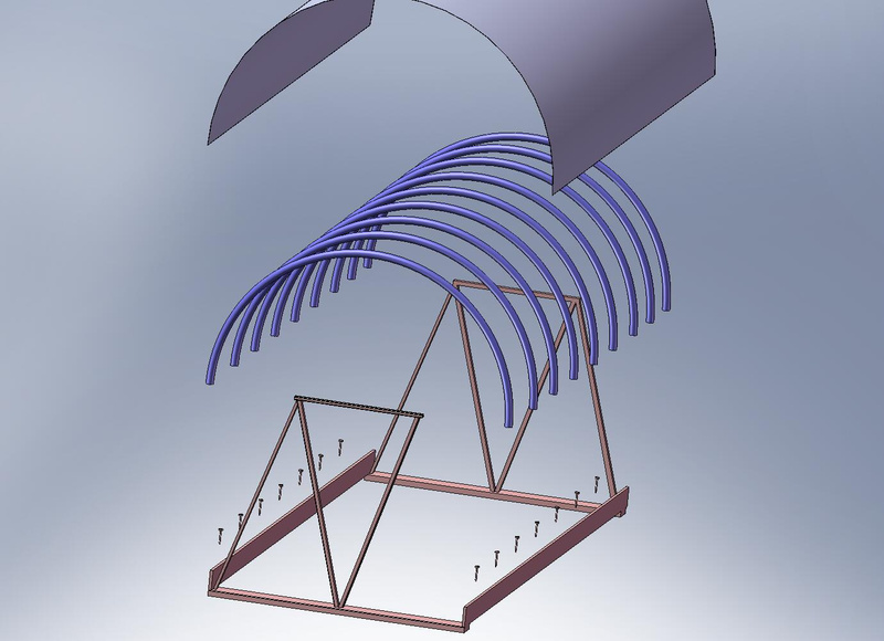

            Вот примерная схема сборки деревянного каркаса под пластиковые дуги.
Спереди одного раскоса нет, это что-то вроде дверей.
Поликарбонат прикручен к дугам обычными саморезами с широкой шляпкой, примерно с шагом 25-30 см.
Спереди и сзади теплицы - укрывной материал. Просовывается между поликарбонатом и трубой и зажимается саморезами.
В итоге дуги держат карбонат, а карбонат соответственно держит дуги.
Тепличка стоит.
Стоимость каркаса - менее тысячи рублей.
На зиму естественно поликарбонат желательно снять.
Впрочем можно попробовать пробросить продольные укрепляющие бруски, добавить стойки.
Тепличка стоит.Стоимость каркаса - менее тысячи рублей.

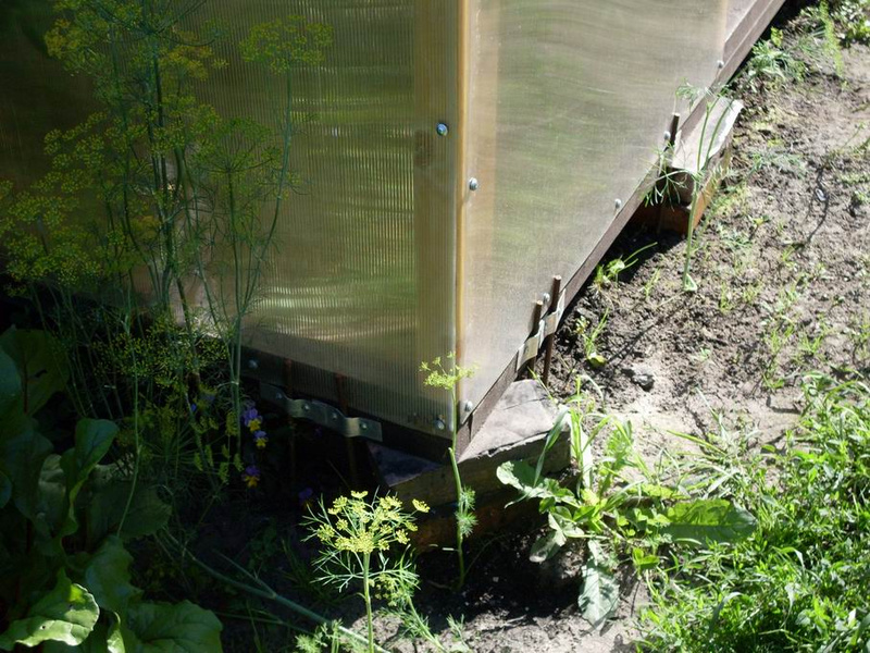

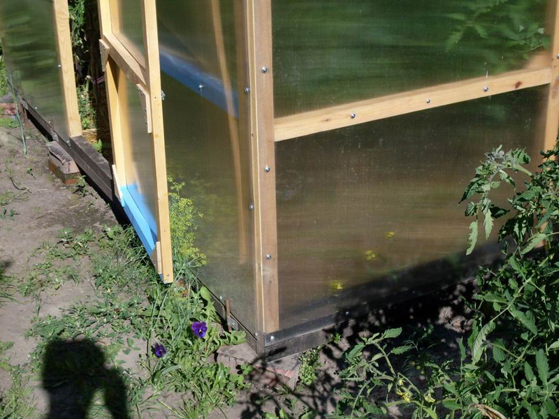

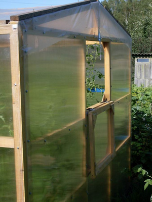

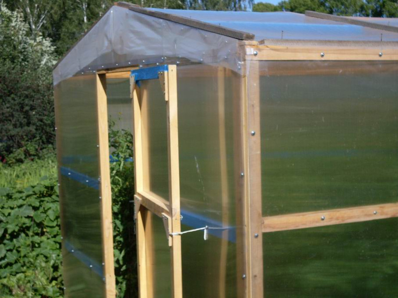

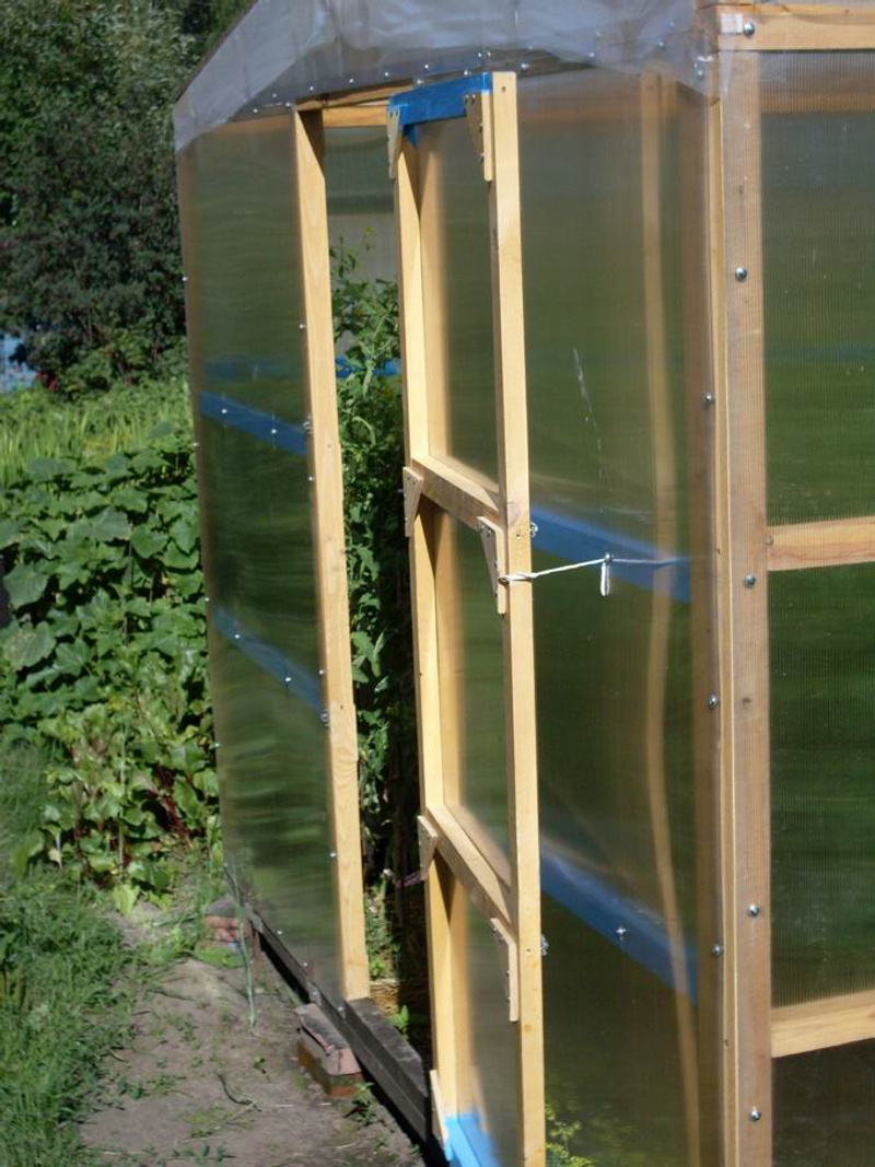

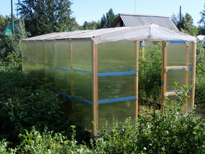

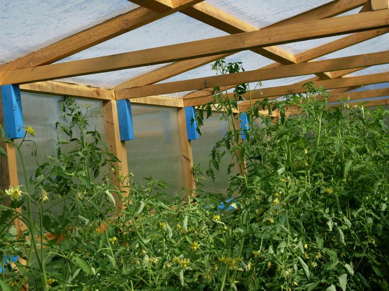

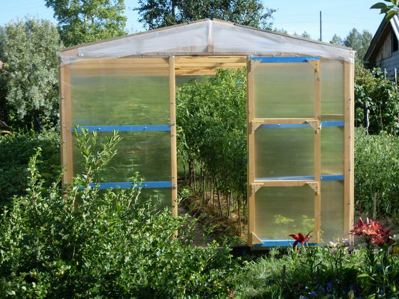

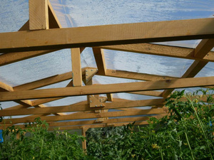

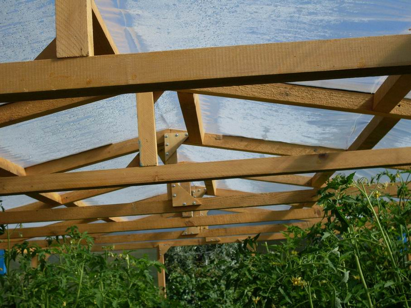

Прихожу к выводу, что покупать готовую металлическую не буду, а буду делать.Отчитываюсь о майском строительстве. Затраты:
Деревяшки - сосна, сухой пиломатериал 0,6м.куб. – 4800р.
Косынки из фанеры 100шт – 200р.
Шурупы разные (около 1000шт) – 850р.
Пленка рукав 1,5х6,5м – 500р.
Поликарбонат 3 листа – 5550р.
Олифа 6л (надо было 8л) – 500р.
Жидкий рубероид 3л – 200р.
Арматура – 480р.
Петли, шпингалеты – 150р.
ИТОГО: 13230р.
Личные трудозатраты – немерянные!
Ширина 2,8м, длина 6м, внутренняя высота 2м, плюс конёк 0,3м.
Крыша плёночная, чтобы не городить стропила слишком вертикально, чтобы не бояться снеговой нагрузки зимой, чтобы снег и в теплицу наметало. Ну и минус два листа полирабоната.
Ширина определялась плёнкой, чтобы развернуть рукав 1,5м в 3м. Надо было сделать ещё поуже, практически не осталось свесов плёнки с боков.
Синий цвет на некоторых элементах – это не задумка дизайнера, это олифа кончилась. Внизу бруски покрашены жидким рубероидом.
Чтобы теплица не сползла с кирпичей, чтобы её не сдуло, вбил по периметру арматуру, но диаметр маловат, надо было потолще.
То, что помидоры до потолка, так это не теплица маленькая, а выдурили такие, но это вопрос с садоводам, которые пользуют данный девайс.)

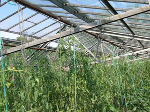

            Пришло время отчитаться о продуктивности теплиц.
Еще в теплице посеян базилик. На неделе будем делать соус Песто.
Вообще стационарная теплица - это супер.
До высодки помидоров сняли уроржай редиски, вырастили рассаду капусты, цветочков всяких, гороха-ползунка.
Есть задумка поставить еще одну теплицу под огурцы и перец. И закрыть тему дуг, агротекса и ветров все это городилово сдувающих.
    ... помидоры до потолка,... а выдурили такие, ...Из "Марии Делюкс", например, неделю назад начали снимать красные помидоры. На всяк. случай перебдели и сняли зеленый большие помидоры, чтобы нагрузку с кустов снять.

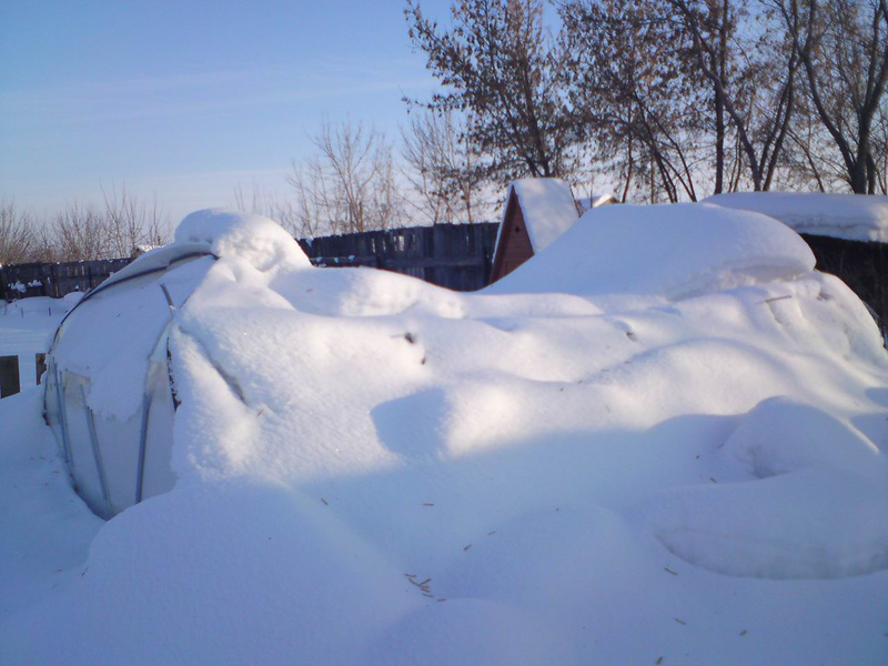

            Ну про регион и снег можете нас не грузить. Не у вас ли под прошлый Новый год почти вся область осталась без электричества?
А московскому производителю пора бы знать, что за МКАДом (и границей МО) жизнь тоже есть. Он обязан указывать всю информацию о товаре, в том числе условия эксплуатации. Или нечего заниматься поставками в наш регион, распространяйте в своей европейской части.
Так у кого больше снега?
Это не говоря о том, что я видел зимние фотографии из садоводческих товариществ МО, где зимой люди не ведут хозяйство. Ничем не отличаются от наших. Снегу не меньше.
Так что "коллективный разум" советует делать теплицы из дерева.
