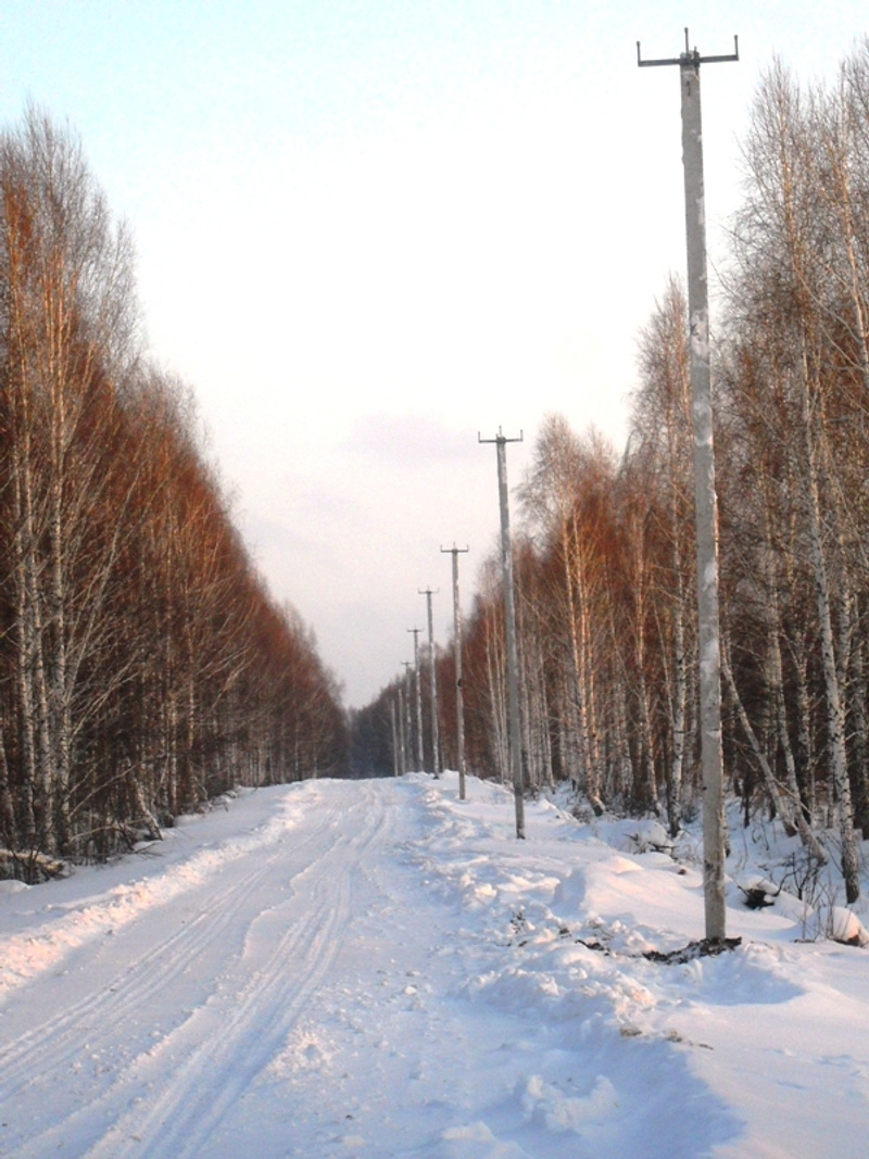

с электричеством что?Заканчивается последний этап строительства высоковольтной ЛЭП 10 кВ в поселок Индия.![]()
Завезены все необходимые материалы, монтируются опоры.
Если не будет сильно холодной погоды, то в декабря 118 участков будут обеспечены электричеством.

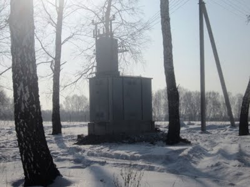

Установкой подстанции завершается первый этап электроснабжения загородного поселка "Индия".
Построено свыше 6 км электрических сетей 10 кВ и 0,4 кВ на общую сумму 7 млн. 175 тыс.рублей.
Электричество подведено к 118 участкам первой очереди застройки.
Электричество подано по постоянной схеме.
Первые дома уже подключены, люди переезжают на постоянное жительство.
По планам 2012 года - электроснабжение еще 250-280 участков.
