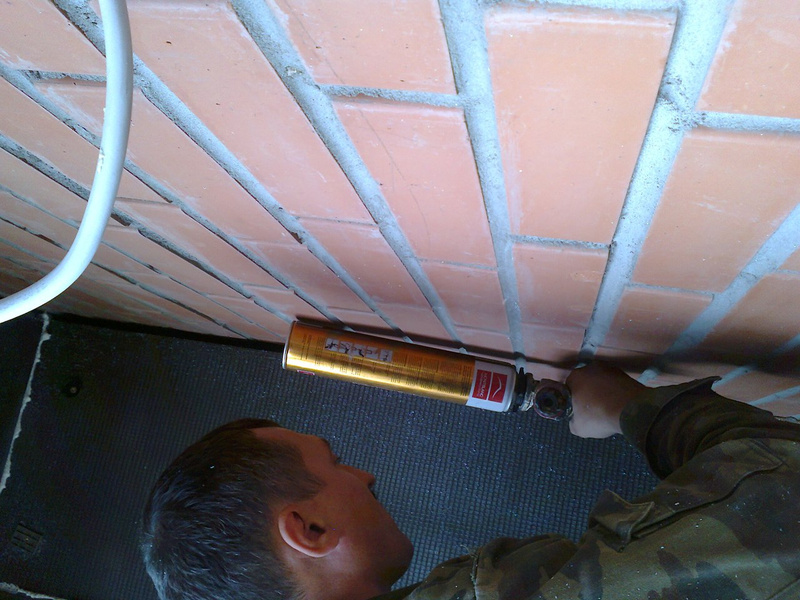

Мы недавно поставили на лоджию алюминевый стеклопакет. Пеной монтажной там все дыры запенили по периметру.

Предложили заложить все кирпичем, дыры большие замазать цементом купить утеплитель на пол а потом уже заказывать обшивку. Да как же замазывать я соседям снизу все окна цементом закидаю
Большую дыру между плитой и полом мы заложили сибитом, потом выровняли пол, далее обшили стены обычной вагонкой, одну из стен выложили "диким камнем". Проем застеклили обычным алюминием с пластиковым покрытием. Сейчас, если на лоджию открыта дверь из зала, то там вполне тепло (гости, выходя покурить без верхней одежды не замерзают).

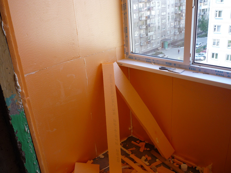

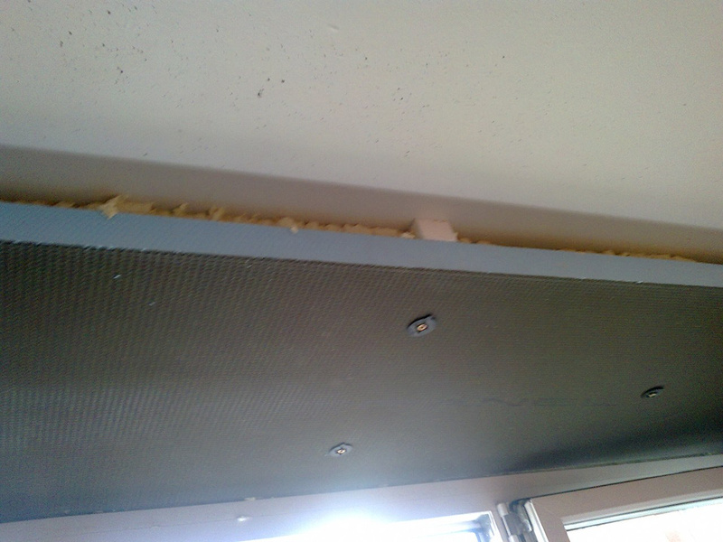

Правильно?... Берёте ЭППС клеите на клей, два слоя в разбежку (чтобы шов на шов не попадал). Пол просто на клей, по стенам и потолку дополнительно грибами (с пластиковым гвоздем) крепите 5шт на лист. Если штукатурить то делаете промежуточный слой из стеклотканевой сетки на клей которым клеили ЭППС (под стяжку не надо, если планируете отделывать сборными конструкциями (вагонка и т.д.) то бруски вживлять во второй слой ЭППС и хорошенько обпенивать, перед монтажом отделки лучше добавить пароизоляцию.

А какую толщину плит посоветуете? Я правильно поняла.. два слоя по 50?
Отделочник54
Внешний ИК в принципе вариант но, плиточный пол будет уж больно холодный. Я бы себе теплый пол сделал. А под тренажером, или ещё чего, особой разницы не имеет, свою функцию (обогрев помещения) он не потеряет.
Отделочник54
Да 2х50 самое оно), а на внутреннюю стену я думаю 1х30 хватит.
