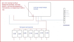

братцы, выручайте!
сгорел счётчик, электрик из жэка подключил напрямую пока, сказал купить счётчик и два автомата - на 50 ампер двухполюсный и на 25 ампер однополюсный
обещал придти и за 800 руб поставить и не пришёл
мне его ждать и караулить реально некогда, я схему посмотрел, там делов на полчаса, решил сам подключить
подскажите, куда автомат на 25 ампер ставить?
на картинке нарисован вопрос
если туда, куда я указал, не маловат ли на 25 ампер?

схема была без входного автомата
"спецы" из электросбыта даже не потрудились прикрутить фазовый провод к электросчётчику (про входной автомат я молчу)
электрик из жэка тоже молодец
Поставь поболее на 32А автомат туда,куда нарисовал.Хотя и на 25А пойдёт,но если всё,что на нём подключено,включить разом и плиту на полную мощность(что бывает крайне редко),автомат может сработать,т.е. отключиться из-за перегрузки...
Можно и на 40А воткнуть-если на 32А не найдёшь...
схема была без входного автоматаСейчас сплошь и рядом такие "спецы"...я на работе порой так удивляюсь,когда что то подобное лепят люди,у которых стаж работы есть и немалый...

Двухполюсный автомат надо ставить как нарисовано в схеме, основная его задача для быстрого снятия счётчика в случае его замены или сдаче на поверку, но он также сработает при общей перегрузке вашей внутриквартирной электросети выше номинала счётчика, чтобы счётчик не сгорел. Однополюсный на 25 А ставить не надо, возможно ваш электрик хотел заменить в "батарее" автоматов как раз там имеющийся на 25 А. Вообще двухполюсник должен соответствовать номиналу счётчика то есть если счётчик на 40 А , то и двухполюсник на вводе должен быть не более 40 А, по аналогии если 50 то 50, если 60 то 63 (автомат), если 100 то 100.

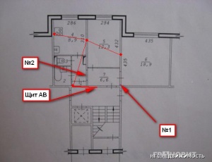

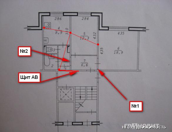

Форумчане, выручайте советом, начал делать ремонт в зале, и меняю проводку сразу, но не могу найти разветвительную коробку, ожидал её обнаружить в месте №1 - там пустота, начал разбираться и всё простукивать - в месте №2 нашёл три алюминиевых провода, они скручены и ушли в каналы залитые в плиту...как быть? у кого то есть схема в подобных квартирах?? подскажите как проводка попадает в зал.
ТАФ
напишите какого года дом, из чего сделаны стены, какой потолок. что за каналы залитые в плиту, трубки?
playmaker007
дом 89г постройки, обычная панелька ул. Лазурная, потолок так же из панелей, в эти панели залиты пластиковые трубки. Как я понял то что нашёл единственная распред. коробка на всю квартиру, от туда по этим трубкам расходится паутина кабелей...видимо буду подцепляться к тому что нашёл...
ТАФ
даже если это коробка на всю квартиру, в комнатах еще должны быть распайки. снимите в зале старый выключатель, посмотрите в какую сторону уходит трубка от него. так же можете сделать со старыми розетками. скорее всего коробка у вас сделана в виде полукруга в плите, под потолком, закидана тряпками, и сверху закидана раствором. пообстукивайте верха в зале и в коридоре в стенке которая смежная с залом.В панельном доме по ББ примерно с такой же планировкой квартиры было так как на картинке.

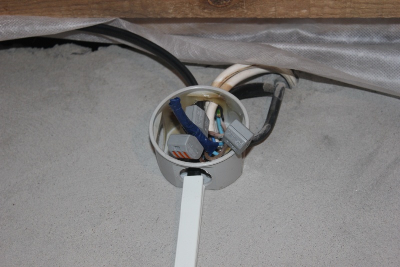

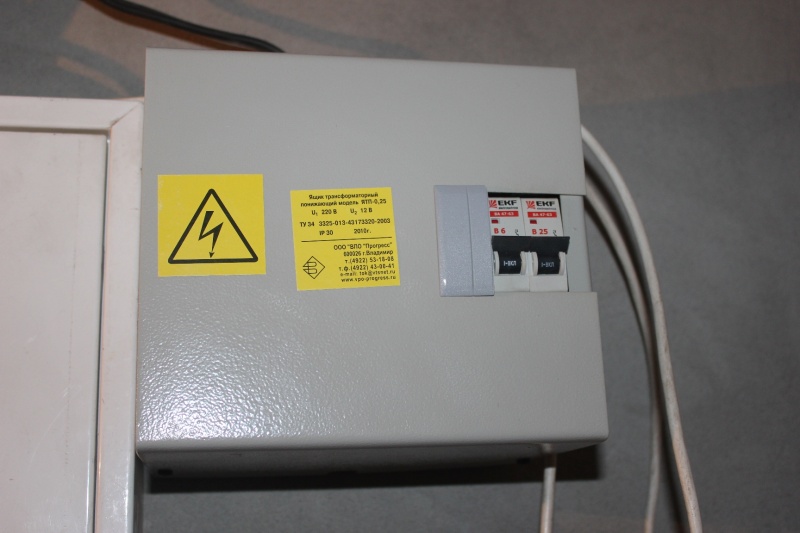

Может и мне кто из местных гуру сможет помочь советом, а лучше делом.
Ситуация следующая.
Есть понижающий трансформатор, от него идет проводка на распределительную коробку.
При его работе он и сам теплый становится, выключатель тоже теплым становится, а провода в распредкоробке так вообще сильно нагреваются. Питает он 4-е лампочки по 60Ват. Отключение (выкручивание) одной лампочки ситуацию не улучшает. Соединения все были выполнены скрутками. Поставил три клемника, а одну оставил скрутку, что бы посмотреть будет разница в нагреве или нет. Разницы не заметил - как грелись, так и греются. Грешу на неправильно подобранное сечение проводов. Фото прилагаю. Помогите найти причину и устранить неполадку.
Ситуация следующая.
4*60=240 Вт
240Вт/12В=20А
Допустимый длительный ток для медных проводов в пвх изоляции сечением 1,5 мм.кв. 23А и 18А для проложенных открыто и в трубе.
Если добавить сюда не гостовский кабель, у которого сечение жил может быть меньше чем 1,5 мм.кв. то допустимый ток будет еще меньше.
Допустимая температура эксплуатации до 70 град.
Выкрутите 2 лампочки, посмотрите будет ли греться.Если не будет, то поменяйте питающий кабель от трансформатора до коробки на кабель большего сечения.
240Вт/12В=20А
А еще мощность транса насколько я разглядел 0,25 кВА, он однако не проходит по полной мощности лампочек
0,060х4/0,85=0,282 кВА и работает в постоянном перегрузе.
Судя по описанию ТС, у него еще и выключатель стоит в цепи 12В. Основная масса "дешевых" выключателей рассчитана на ток 6 или 10А (написано на механизме), Gusi и 3А не держат, плавятся, загораются и т.д. И только отдельные (буржуинские) выключатели есть на 16 и даже 20А. Ежели так оно и есть, то Ваш выключатель обречен.
.......то Ваш выключатель обречен.

Спасибо всем за высказывания.
Из вышеизложенного, пути решения проблемы вижу следующими:
1. Заменить лампочки на 40Ват(ные). Итого 4х40=160. Вроде должно нормально быть. Если нет, то
2. Поменять кабель от транса до распредкоробки. Сечение 2,5мм хватит? Если без изменений, то
3. Повесить еще один транс и развести по 2 лампочки на транс.
Выключатель там стоит двух клавишный, на сколько ампер - непомню, по две лампочки запитаны на клавишу. Это как-то влияет на расчет нагрузки или нет?
Замена лампочек – это не выход из положения! Сегодня помнишь, завтра не помнишь! Или того хуже, уедешь в командировку, а приедешь на пепелище – жена захотела поярче лампочки вкрутить!?
Для чего 12-ти вольтовую схему собрал? Обезопасить себя от поражения током решил? А пожара совсем не боишься?
Судя по второй фотографии электрика там рядом не стояло?
Сам посмотри на фото 2 -там кругом горючие материалы!!!!!! Зачем резинки- уплотнители выбросил? Они как раз не дают поступлению кислорода внутрь, к твоим сомнительным скруточкам. Ранее писалось уже, что самое надежное соединение из доступных – это СИЗы (Опускаю сварку – дилетант не справится)
И про сечения проводов вроде не писалось? - Какое? А выключатели?
Первый пункт выполнил? каков результат?
