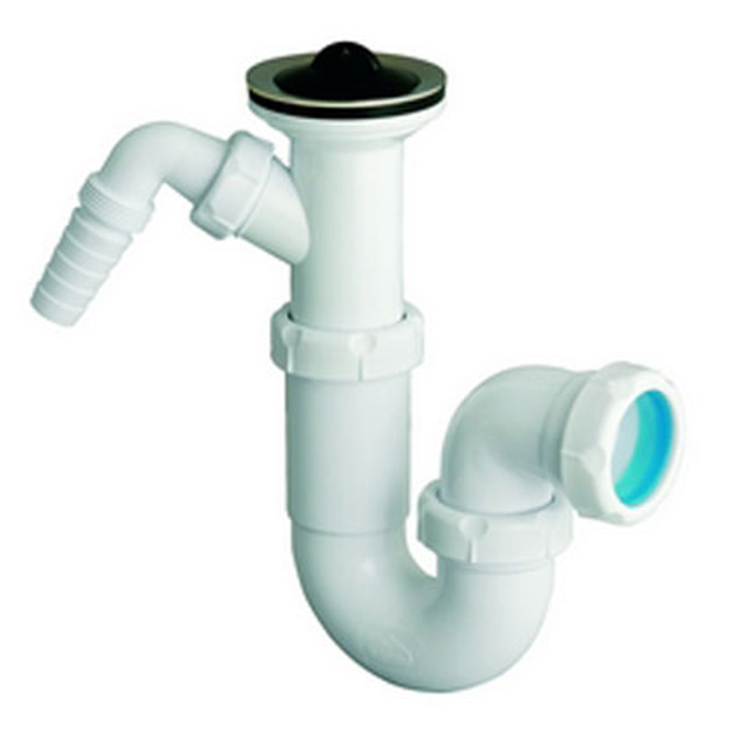

Искала-искала, где же лучше разместить эту тему. Логично было бы в Коммунальном форуме, да посмотрела, там в основном инвесторы тусуются, а мне бы надо мнение специалиста, в первую очередь сантехника. Ну, если что, модераторы, перенесите тему куда нужно, не удаляйте, она очень важна для меня.
Итак, у нас стиральная машина стоит на кухне. Ванная и кухня в противоположных концах квартиры. Дому 18 лет. Последние 2 года идет борьба с соседями тремя этажами ниже. Видите ли при работе нашей стиралки у них в раковине выплескивается вонючая вода аж на 40 см! При этом у меня возниваем несколько вопросов:
1. Наша стиральная машина стоит уже лет 7. Почему эта проблема возникла недавно? Может, ЖЭУ должно где-то что-то планово прочищать, а оно этого не делает?
2. ЖЭУ пришли к нам с предписанием, что эту машину мы должны с кухни убрать, якобы диаметр трубы на кухне 50 см мм и она, труба не предустотрена через себя качать воду ни стиральной, ни посудомоечной машины. Так ли это, или банальная отговорка ЖЭУ? Есть ли какие устанавливающие документы?
3. Почему вода не выплескивается ни на каких этажах, кроме этого? Может, засорение?

Короче, засор в фановой трубе ниже зловредной соседки.

1)даже если у них фонтан из унитаза на метр бьет, это проблема их и ЖЭУ , но никак не ваша )
2) у вас отдельный стояк на слив из кухни диаметром 50мм ?

1 Раз проблемы раньше не было, значит раньше у них не выплескивалось (см 3)
2 Наверно надо сказать что на данную технику у вас есть сертификаты от производителя и максимум что вы (имееться в виду именно вы) можете сделать акт о бездействии работников ЖЭУ в лице их начальства (профанация конечно, но это что бы первую волну недовольства сбить) Короче наехать надо на ЖЭУ что они неработают. Почему бездействие см. п.3
3 Если где то течет вода, то это значит ниже засор. У стиралки диаметр слива вроде 1" (25мм), а стояк 50 мм, т.е. ну никак при нормальном состоянии его пропускная способность не ниже шланга слива стиралки. Там делов то на 10 минут, снять слив раковины со стояка на том этаже где потоп засунуть трос сантехнический и покрутить. Недавно подобное было - стояла вода в унитазе и в ванной, сразу вызвали аварийку, через тридцать минут уже все исправили.

25 -диаметр от стиралки. 50 - от кухни. 110 - стояк между этажами. Два года мучаются от вашей стиралки? Выключите её и откройте кран на пару- тройку часов и впустите ЖЭУшников. Интересно, они кран предпишут убрать?
Чтобы доказать свою правоту Вам необходимо сделать гидравлический расчет.
Если память не изменяет - стояк d50 имеет максимальный расход 0,7...1,2 л/с (зависит от угла подключения при 90 расход равен 0,7 л/с)
Расход через непроветриваемый стояк - 0,5 л/с.
Если при сбросе воды стиральная машина превышает этот лимит - то Вы НЕ правы и Вам нужно привести эти показатели в соответствие.
Как правило современные стиральные и посудомоечные машины сбрасывают воду бОльшим расходом и для подключения на стояк d50 не подходят.
Если при сбросе воды стиральная машина превышает этот лимитА как я узнаю- превышает или нет? Где смотреть?
И что такое "непроветриваемый" стояк?. Где есть в квартире проветриваемые?
Да ну невентилируемые они допускаються в домах до 3х этажей, в многоэтажках всегда верх стояка выведен на крышу.
А в таком стояке скорость воды после пролета трех этажей будет более 5 м/с (на самом деле выше), т.е 5 л/с и выше. А расход воды в стиралке 40-70 литров и то стирка 20-35 + полоскание 20-35 и сливают они долго т.е. не быстрее литра в секунду. Так что тут запаса выше крыши.

И что такое "непроветриваемый" стояк?. Где есть в квартире проветриваемые?Andrew999 Вам про "непроветриваемый" стояк в общем-то уже объяснил, к Вашему случаю эта техническая особенность отношения не имеет. Проветриваемый стояк нужен для того, чтобы при сливе воды в канализацию, за счёт образующегося разрежения, не вытянуло воду из гидрозатворов (а то будет вонять канализацией).
А как я узнаю- превышает или нет? Где смотреть?- Можно приблизительно посчитать объём воды находящейся в трубе с диаметром 50мм. Только нужно уточнить, на каком этаже живёт соседка и высоту потолков в доме + добавить 20 см на каждое межэтажное перекрытие.
Соседка на 7, наш 10-й. Высота потолков 2,65. А считать такие цифры я не умею
Видите ли при работе нашей стиралки у них в раковине выплескивается вонючая вода аж на 40 см!Это какой же насос у вашей машины чтоб создать такое давление???
диаметр трубы на кухне 50 см мм и она, труба не предустотрена через себя качать воду ни стиральной, ни посудомоечной машины.Они что имели ввиду? что эта труба узкая? - но тогда вода бы застревала в этой трубе, и выливалась бы у вас а не у соседки снизу. А так как она не застревает, а сливается себе вниз, и даже из умывальника у соседки вылетает со страшной силой - значит труба нормальная. Хорошая, толстая, скоростная труба.
Видите ли при работе нашей стиралки у них в раковине выплескивается вонючая вода аж на 40 см!... пущай соседка умывальник повыше поставит, что ли . На 40 см повыше.
И кстати, нужно проверить, чья это "вонючая вода". Может это и не Ваша вовсе. Вы же порошок используете с ароматами лаванды и розы, надеюсь?
Если в паспорте не указано - только замерять.
Берете ведро 10 л и засекаете за сколько секунд оно заполнится при сливе.
Потом на калькуляторе 10 л делим на количество секунд и получаем расход воды в л/с.
Только если хртите что -либо доказывать нужно выполнить гидравлический расчет всего стояка, с учетом нормативного расхода от приборов со всего дома.
Т.е. Вам нужно для этой цели найти инженера-проектировщика ВК с допуском СРО, что бы этот расчет имел статус официальной бумаги.
В противном случае это будут Ваши слова против слов Инженера УК.
Т.е. Вы заведомо в проигрышном положении.

ЗЫ: Фонтанирование на 7, а не на 8 или 9 объясняется очень просто - в момент сброса воды из стиралки на 8 и 9 тоже шел сброс воды (например посуду мыли) расходы сложились и вуаля...

Про машинку - бред. В машинке при стирке одновременно используется в одной операции не более 15 литров (вообще не о чём , это ведро воды).
Совет, откройте воду на кухни на максимум, и ждите соседей с 7-го, а когда придут скажите, что просто моете посуду (это ведь не запрещено?))
А дальше разговаривать с ЖЕУ. Пусть проблему решают.
На мой взгляд тут всё очевидно, засор между 6 и 7 этажом.

Чтобы исправить ситуацию и откреститься от претензий соседей без доказательства расчетами совет тут может быть только один - отсоединить шланг от стояка и сливать воду через раковину.
В этом случае самовольного подключения дополнительного прибора к стояку какализации НЕ будет, и предъявлять ТС будет нечего....

Физика процесса предельно проста - в расчетном режиме вода бежит по стенкам трубы стояка сечение трубы не перекрывает.
При сбросе превышающем лимит - на выходе из стояка образуется водяная пробка, и вниз вода уже не по стенкам стекает а летит всей массой на полное сечение и работает как поршень в насосе.
Вот и вышибает гидрозатворы из раковин на нижележащих этажах.

Если стиралка подключена как на фото, вода с нее подается до сифона, почти так же, как если бы шланг был просто опущен в раковину.

Если стиралка подключена как на фото, вода с нее подается до сифона, почти так же, как если бы шланг был просто опущен в раковину.Именно так и подключена.

1. Из крана вода сначала попадает в раковину и только потом, уже самотеком через сливное отверстие в раковине, в канализацию.
При подключении стиралки к сифону - вода напрямую закачивается в трубу насосом от стиралки, т.е. никакого самотека нет.
Я уже писал про такое явление, что если шланг от стиралки положить в раковину - то при сбросе воды раковина будет заполняться.
Сие явление - наглядное подтверждение того факта, что расход воды при сбросе из стиралки больше чем при самотечном стоке через раковину.
2. Гидрозатворы вышибает не водой от стиралки, а воздухом, который водяная пробка толкает перед собой при движении по стояку в напорном режиме.
Типо как в метрополитене - сначала появляется ветер, а уже потом поезд
Со слов ТС - соседи жаловались именно на булькание и брызги, а не на то, что из их раковины два ведра мыльной воды вытекло.
Именно этот факт и свидетельствует о том, что засора нет, а причиной является превышение лимита "литров в секунду"
Решается проблема очень просто и банально - шланг вытаскивается из сифона, и ложится в раковину.
В этом случае система работает в штатном режиме и претензий к ТС предъявить невозможно
1. Из крана вода сначала попадает в раковину и только потом, уже самотеком через сливное отверстие в раковине, в канализацию.Скептик я. "Сумлеваюсь я однако" , что если вставить шланг волопроводный напрямую в канализацию, то вода попрёт в рукомойники соседям нижних этажей.

Кто говорит о том, что "вода прет к соседям"?
Я же по русски, вроде как, написал - водяная пробка летит с N-ного этажа и толкает перед собой воздух. Типо как поезд метро при движении по тоннелю.
Вода к соседям вовсе не прет, а выталкивает гидрозатвор ВОЗДУХОМ.
А вот если бы засор был - то тогда соседи бы не на брызги и вонючий воздух жаловались, а именно на вытекание мыльной воды через раковину к ним на пол.
Если ТС будет тупо быковать и "к ногтю ЖЭУ" пытаться прижать, как тут советуют - то огребется по полной программе если до разбирательств дело дойдет.
Просто не все на это обращают внимние, да и у многих может не так сильно булькать.
У тех кто выше "страдальцев" - потому что критическое давление воздуха еще не создано, а у тех кто ниже - потому, что через гидрозатвор "страдальцев" критическое давление уже сброшено.
Как-то так.
Я же предложил вариант как можно убедиться так это, или нет - просто вытащить шланг из сифона и сливать воду через раковину.
Если явление осталось - напрягать ЖЭУ.
Если нет - напрягаться ТС
