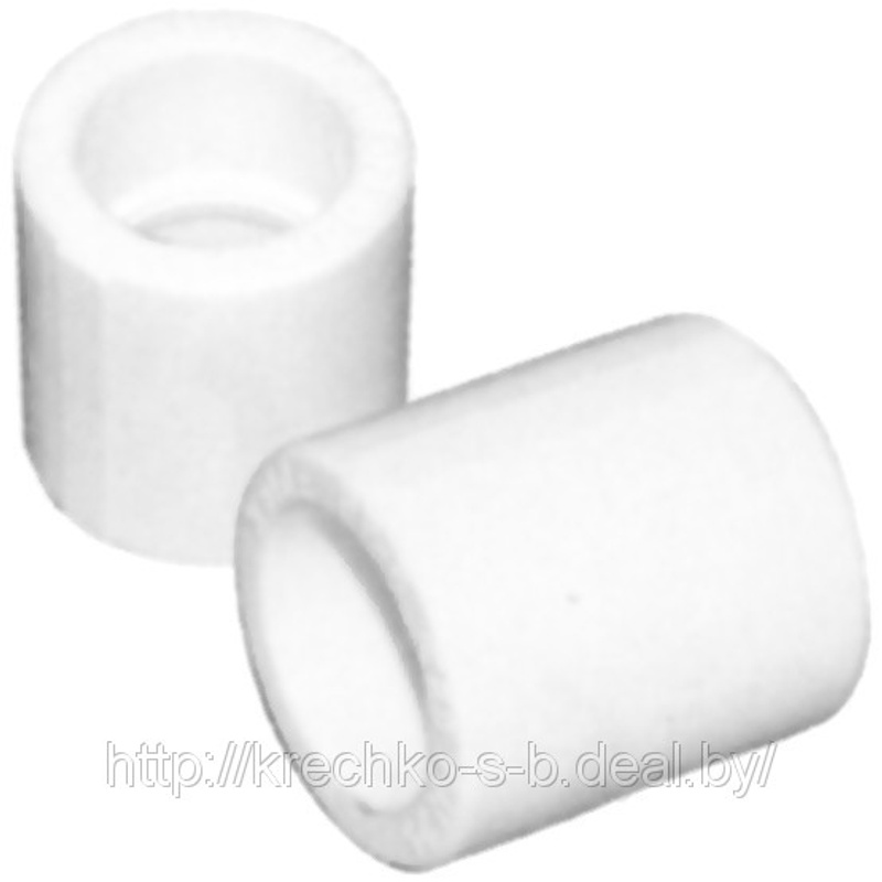

Вот такую позицию ищите: Муфта разборная ремонтная PPRC 20
maxnas
да лучше как тундра написал, сделать и забыть, через муфту соединительную, не резьбовую
maxnas
я бы через эту делал, если ванна позволяет, то тем более

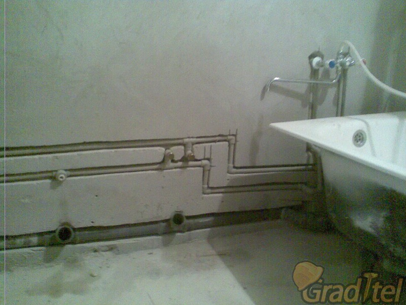

на картинку взгляните еще раз, и посчитайте, зы.
Я посчитал с учетом отступа от стены
на картинку взгляните еще раз, и посчитайте, зы.холодная вода, у вас получилось 8 уголков. А мне то зачем делать? Тут вариантов куча, так же как и их решений, каждый волен идти своей дорогой. Что фотографировать? Вон посмотрите картинку, тоже самое. А вот если у того кто создал эту тему, горячая вода будет за холодной, перекрещиваться скобой, тоооооооооооо :biggrin: о том, что мы сейчас говорим, это мелочи жизни.
Где на картинке вы набрали 8 углов?не знаю зачем обязательно за ванной штробить? :dnknow:
200978
Данная картинка не имеет никакого отношения к настоящему посту. Её рассматривать нет смысла, считаю. У меня тоже много картинок. все разные.
AlexAnix
как примерная схема, Что там не имеет отношения? у тс раковина, потом ванна, стандартный набор двух концов, проходящих в кухню или в туалет, типичная хрущевская схема

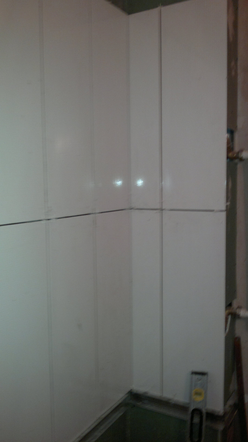

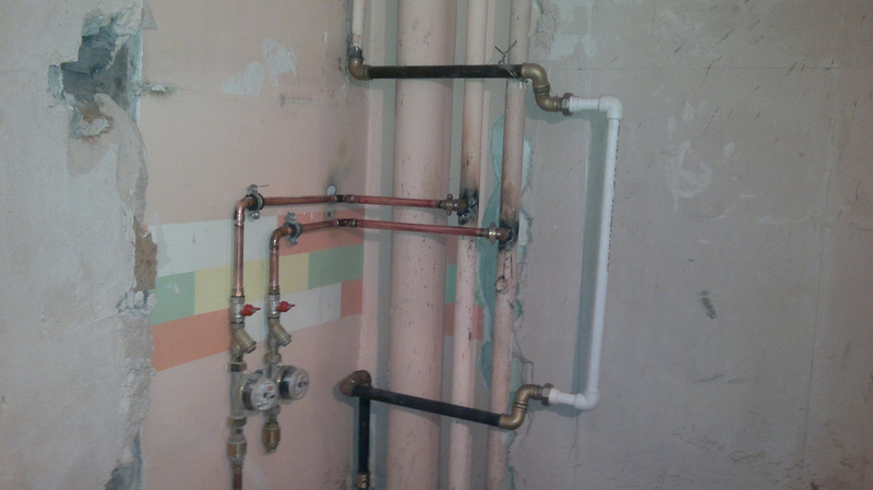

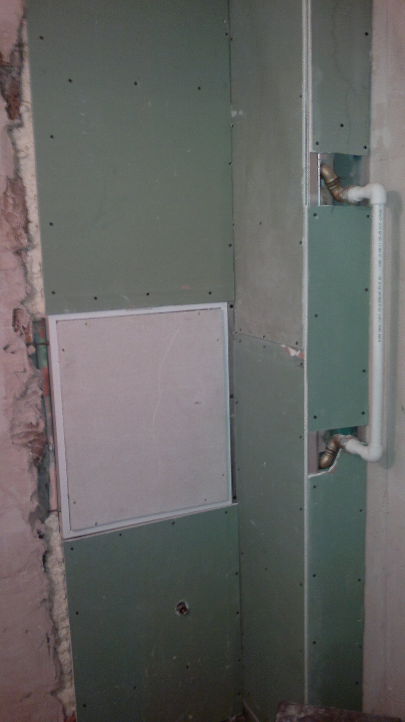

В общем, выглядит это так (только ванна сейчас стоит, но убрать ее не проблема).
Горячая вода не поступает в вывод с правой стороны.
В раковине вода есть.
В кухне вода есть (ответвление на кухню идёт как раз под выводом от ванны на уровне пола подиума).
maxnas
Так а чего Вы голову-то греете? У вас же кабина с задней стенкой встанет (разлом видно не будет)? А Вы говорите ванна... Или я не прав? Если прав-то ломать кафель. Если не прав-все рано ломать) Увы.
Фотка интересная. И вправду 3Д:хехе:
maxnas

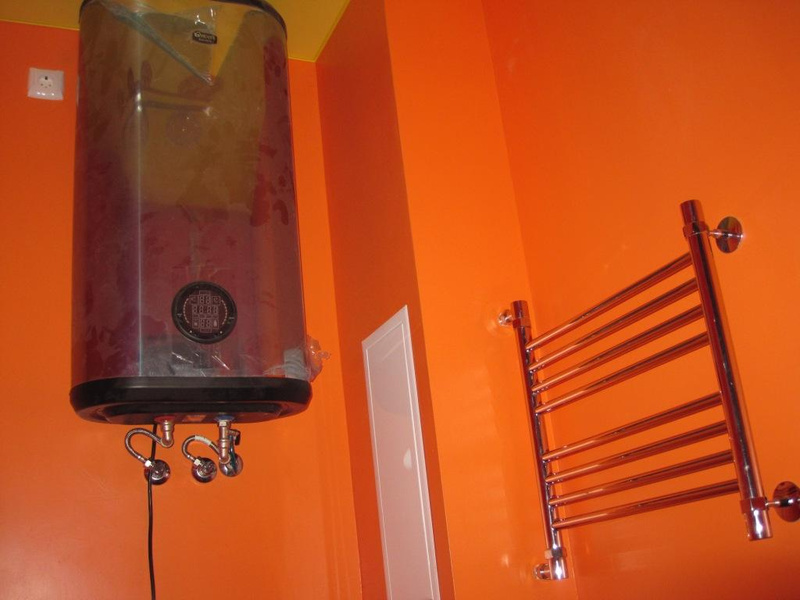

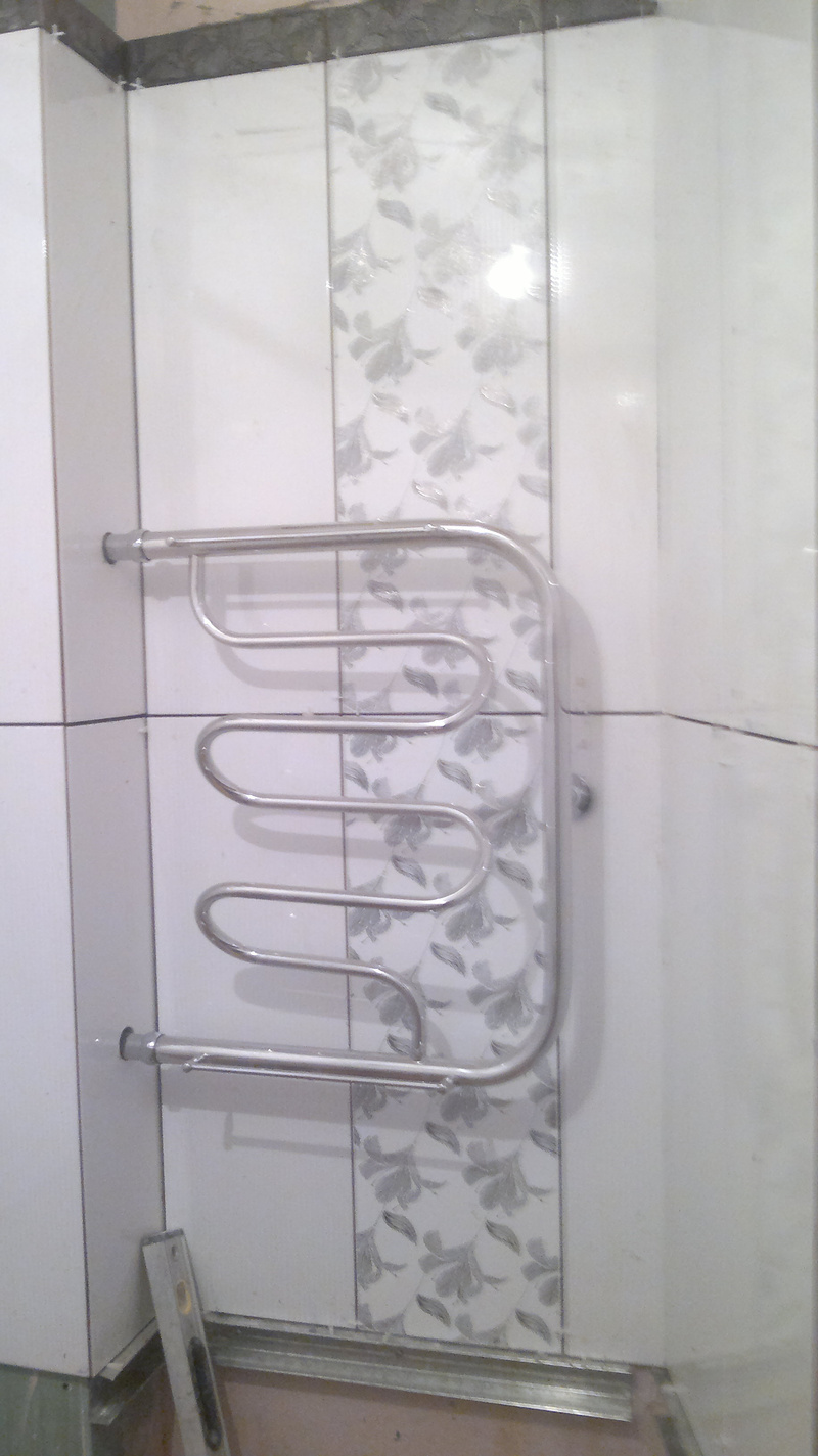

Эскюзьми за оффтоп, но выход полотенцесушителя сделан " на коленке" )))
Я делаю это с временным байпасом. Когда очередь доходит до наклейки плиток- повторно оплачиваю отключение стояков (цена вопроса 400-500 руб.), высверливаю отверстия и наклеиваю, в т.ч. и за полотенцесушителем, устанавливаю. Как правило, укладываюсь примерно в один час, при нормативе отключения стояков- три часа. Неплохо было бы и выходы прикрыть чашками-отражателями, но не было под рукой. Позже поставлю разъёмные.
Пластиковые технологические лючки при Вашем дизайне ИМХО как то плохо вписываются в общюю картину. Люки скрытого монтажа уже давно не дифицит )))
P.s. А 3D фото действительно впечатлило :live:

По изначальному плану была кабина (поэтому и выводы сделаны под кабину). Позднее "переиграли" на ванну. А лючков такого размера не нашли (делалось всё 2,5 года назад). Да и экономили :хммм:

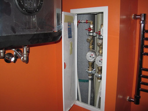

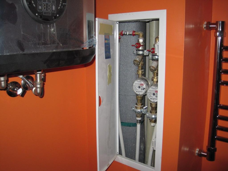

А вот такая есть еще информация (может кому полезна будет):
Мне больше нравится постоянный байпас плюс краны - один шарик, второй регулировочный. Краны и байпас остаются в коробе, доступ через один или два лючка.
Плюсы такого монтажа:
1. Отключение воды/отопления заказываем один раз = экономия денег.
2. В любой момент ПС можно снять без отключения стояка, что очень удобно при отделочных работах. Обычно сначала ставим байпас с кранами, затем после отделки, прикручиваем ПС.
3. Если ПС работает не от отопления, а от горячего водоснабжения, летом, когда в квартире жарко, имеем полезную возможность регулировать температуру или отключить ПС вообще.
4. Даже если нет под рукой нормальных хромированных отражателей - не беда, поставить можно когда угодно, без отключения стояка опять же:)
