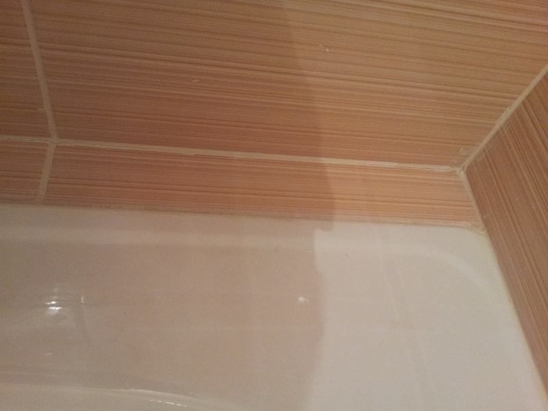

объем работы в пог.м, у меня ванна 1.7 на 1.5 м плитка 25 на 33.3 см подсчитал длину швов..порядка 100пог.м затирка затирке рознь (разная твердость...а еще если и с добавками)...зачистить от затирки можно(тягомотина правда у себя дома делал -обновлял)...используя заточенные : ножовочное полотно и заточенную плоскую отвертку (стираются и быстро тупятся) лучше дело идет вот с такой так называемой чертилкой с твердосплавной напайкой - но одно неаккуратное движение и повреждаешь эмаль(жену попросил на кухне швы прочистить (..работа как бы для женщин нудная - требует терпения)- с 97 года стоит - Италия...итог повредила 3 плитки...пришлось самому отдуваться...
P.S По цене не скажу а по трудоемкости очистка швов от затирки раз в 5 больше самой затирки...
огорчили меня... понял что надо полностью очищать швы и по новой затирать, а это я сам уже не смогу сделать. (
если кто готов взяться, жду предложений в личку.

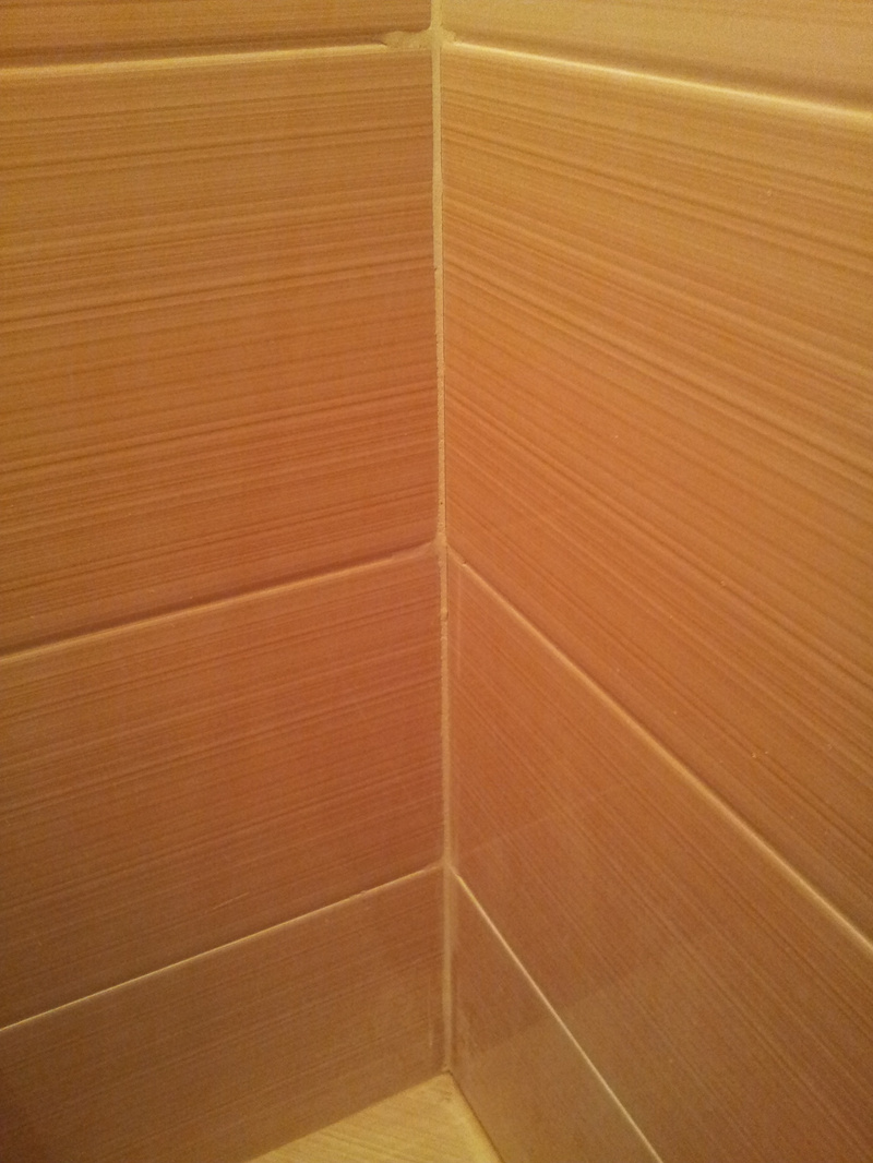

Танцор

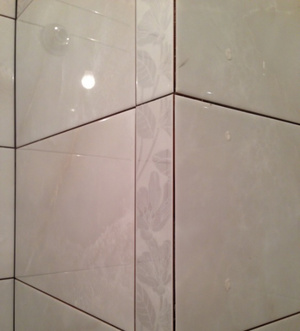

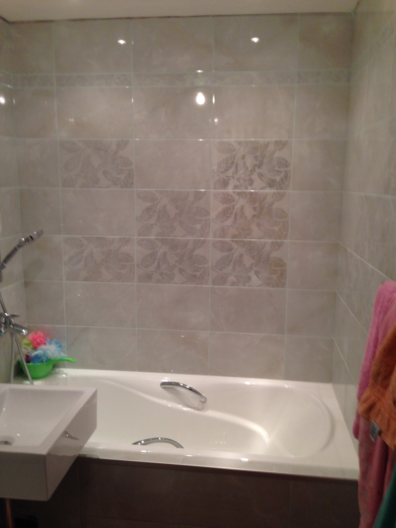

Как и обещал выкладываю фото собственноручной укладки плитки в собственном сан узле. С учетом того что у меня двое детей и нет возможности отправить свою семью куда либо на длительный срок и специфика моей работы это постоянные командировки, без малого я потратил на работу около 2 месяцев и около 80 тысяч на инструмент. Это были те еще деньки, скажу я Вам))). И то еще недоделано)))... Интрументик кстати продаю с хорошей скидкой))) ибо в следующую такую работу я делать сам не буду...
кафельщик54
Вот ,и я про тоже, за 80 рублей Вам бы ,сделали качественно и не капли бы не пожалели ! А, так, лежишь в ванне и разглядываешь свои косяки, вместо того ,что бы наслаждаться жизнью!
Танцор
Косяки конечно есть. Так я искал на форуме мастера, так ведь ни кто не взялся я ждать был готов и на цену любую. А жизнью я так наслаждаюсь. Опыт есть опыт. Но вы конечно очень тактично про косяки написали, не поспоришь))))).

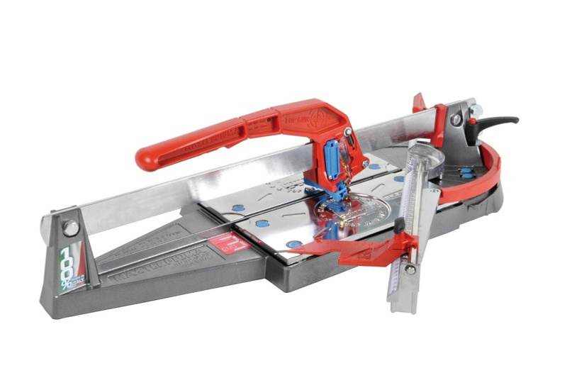

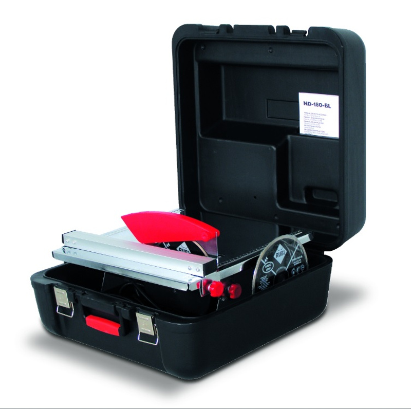

Ручной MASTERPUIMA Montolit 75P3, станок Rubi ND 180, не smart! Все остальное в личку. Вы о каком?

Если затирка набрала прочность, то ножом её не выковырить!Либо шкурку нулёвку на карандаш, если всё так плохо, брать раствор лимонной кислоты и смачивать швы до размягчения, потом всё выкарябывать и нейтрализовать содовым раствором, потом всё промыть водой!

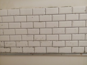

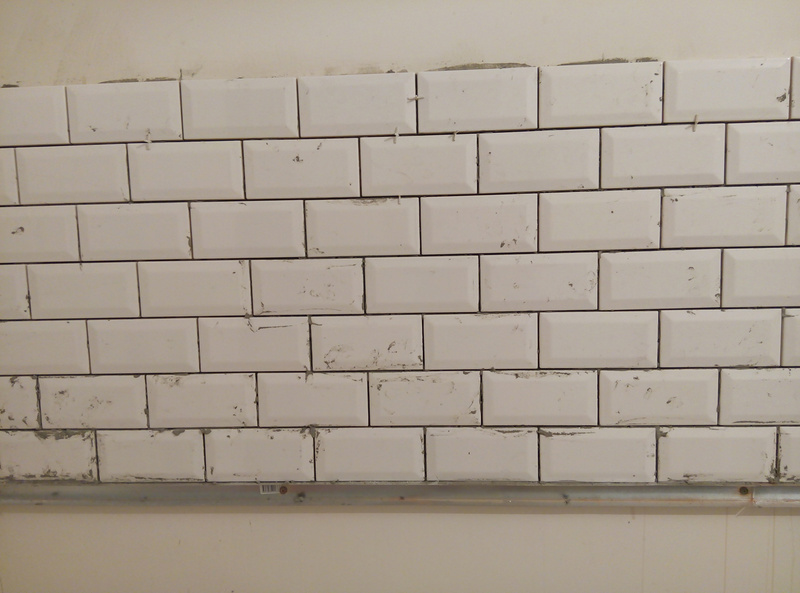

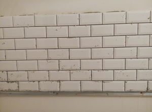

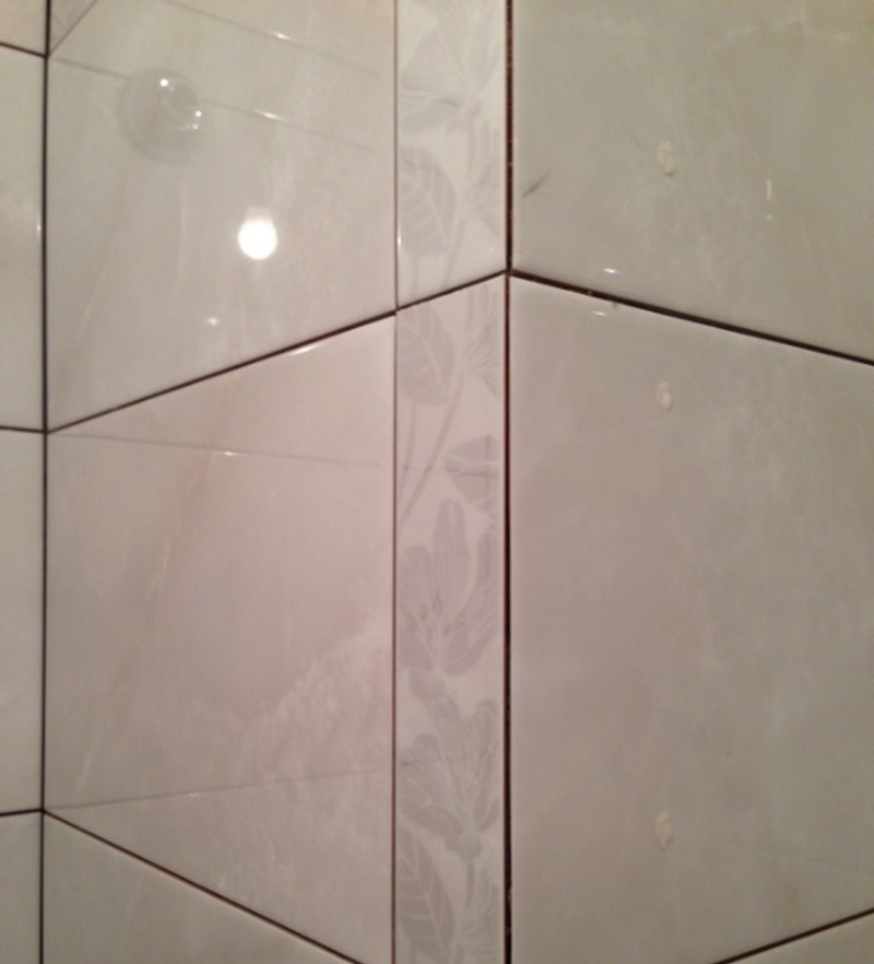

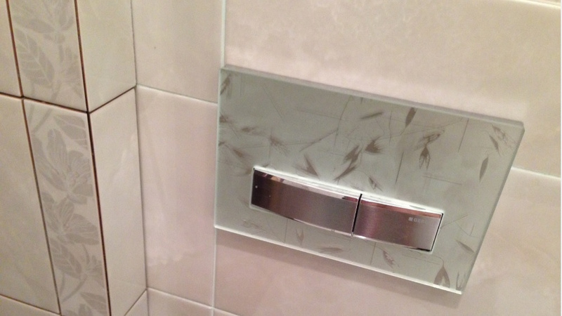

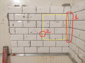

плитка кабанчик по краям с выпуклым ребром, фартук на кухне.
смотрю где плитка сплошняком (фото 1) - все устраивает.
смотрю где эта плитка на стене с секретным ревизионным люком (фото 2) и расстраиваюсь ((
в этом месте проходят трубы, место закрыто дсп, стоял пластиковый лючок, купил за 3000 секретный размером 30*30, но как положили плитку мне не нравится:
- почему разбег плитки кирпичиком съехал?
- не нравятся кривые кусочки в углу (отметил на фото цифрой 1)
- не нравится то что отметил цифрой 2
может я придирчив или строителю нужно подсказать как правильно ложить эту плитку в этом месте?
спасибо вам, добрый человек! если вы так с ходу правильно назвали модель нашего люка, может быть вы можете посоветовать специалиста, который этот кусочек фартука переделает? я куплю нужный люк, нужно сделать красиво
-Плитка съехала из-за не верно подобранного под нагрузку люка или из-за ошибки в укладке вообще.
-Кусочки в углу потому-что люк который у Вас стоит видимо не смог бы открываться будь плитка полностью от угла, и если честно то производители люков не разрешают их ставить во внутренний угол, но например люк евроформат етр можно поставить во внутренний угол с целой плиткой, люк слава, если я правильно его помню, нельзя во внутренний угол из за конструкции петли, и петля у славу требует больше места в коробе.
-Плитку резали под размер люка не очень удачно, хотя можно было бы попробовать и не резать, но это надо люк и раскладку "совмещать".
С затиркой это будет смотреться лучше, но вообще НЕ красиво. Кто виноват не ясно, надо понять что за люк и кто его туда купил или настоял купить и по каким причинам.
