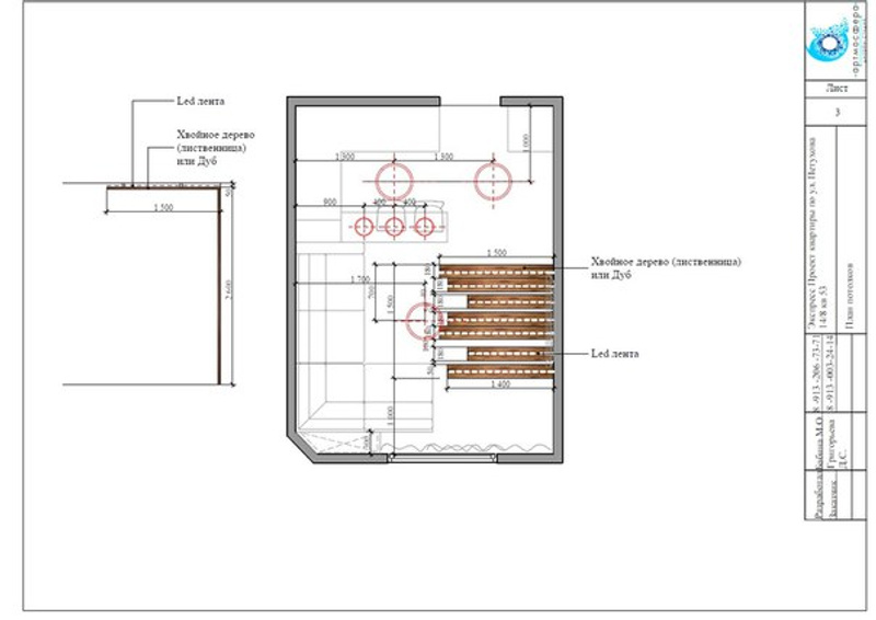

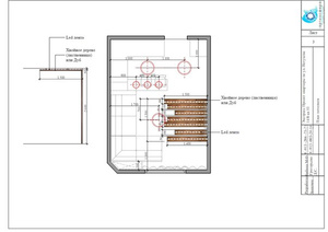

Мигать выключенная лента перестала, в остальном работает отлично. Во включенном состоянии резистор чувствительно нагревается, но видимо очень медленно - от прикосновения пальцем тут же остывает до температуры тела. По сравнению с самой лентой, блоком питания - он совсем незначительно греется. В выключенном состоянии ни резистор, ни блок питания, естественно, не греются вовсе.Ещё раз большое спасибо!!!

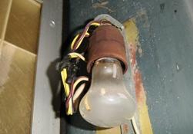

Всем - здравствуйте! требуется помощь по электрике: Дано: есть точечные светильники в прихожей, в зале и в ванной. Проблема: лампочки в точках стали быстро перегорать (после нескольких включений) (причем не все! из 12 точек в прихожей остались рабочими штуки 4.... в ванной по очереди все 3 точки стали быстросгорающими... Требуется: выяснить причину. Устранить проблему. (советы "лампочки плохие! купите другие по 200 р штука и всё будет хорошо!" - пожалуйста, не предлагайте. Т.к. лампочки все одинаковые , но какие-то из них горят, а в других точках стали быстро перегорать.... ) Территориально - в районе пл. Маркса... Если кто-то готов помочь - пож-ста, отзовитесь в личные сообщения.
глупость конечно скажу, а вы когда меняли не залапали ли их?
Что за лампочки? диодки, галогенки, накаливания, металогалогенки?
Всем - здравствуйте! требуется помощь по электрике: Дано: есть точечные светильники в прихожей, в зале и в ванной. Проблема: лампочки в точках стали быстро перегорать (после нескольких включений) (причем не все! из 12 точек в прихожей остались рабочими штуки 4.... в ванной по очереди все 3 точки стали быстросгорающими... Требуется: выяснить причину. Устранить проблему. (советы "лампочки плохие! купите другие по 200 р штука и всё будет хорошо!" - пожалуйста, не предлагайте. Т.к. лампочки все одинаковые , но какие-то из них горят, а в других точках стали быстро перегорать.... ) Территориально - в районе пл. Маркса... Если кто-то готов помочь - пож-ста, отзовитесь в личные сообщения.Спасибо всем кто откликнулся. Большое спасибо форумчанину под ником Кабельщик за то, что оперативно пришел и устранил проблему. Энергону - не спасибо!

В чём оказалась проблема? А то тоже замучился менять лампочки. День, два...и по новой(((
электрик посмотрел патроны, проводку. Все норм. Значит, сказал он - скачок напряжения в момент включения. Вариантов 3: или ставить стабилизатор напряжения на вводной провод. Или лампочки поменять на светодиодные, т.к. в таких лампочках есть собственный как бы "стабилизатор".. Лампочки дорогие, более 200 р штука. Или вообще поменять все светильники на галогеновые (эти лампочки тоже "скачкоустойчивые"

Поставить плавный пуск, блок защиты галогенных ламп.
.........(советы "лампочки плохие! купите другие по 200 р штука и всё будет хорошо!" - пожалуйста, не предлагайте.........То на то и вышло
.....Вариантов 3: ....Или .... Лампочки дорогие, более 200 р штука. Или вообще галогеновые
В скачки напряжения в городских квартирах, как то мало верится. Либо я с таким не сталкивался.

ну да, как один из вариантов, самый легкий. Это если хозяину и электрику не охота заморачиваться другими более трудозатратными действиями.
А каковы другие?

но как вариант диммер, он плавно ВКЛ или выкл, ведь от скачка напряжения при ВКЛ ламп Лон они же не бахают))) или блок защиты как писали выше или тр- р , или конденсатор, или два диода
А разве можно поставить димер вместо обычного выключателя?
