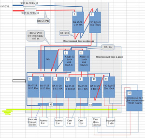

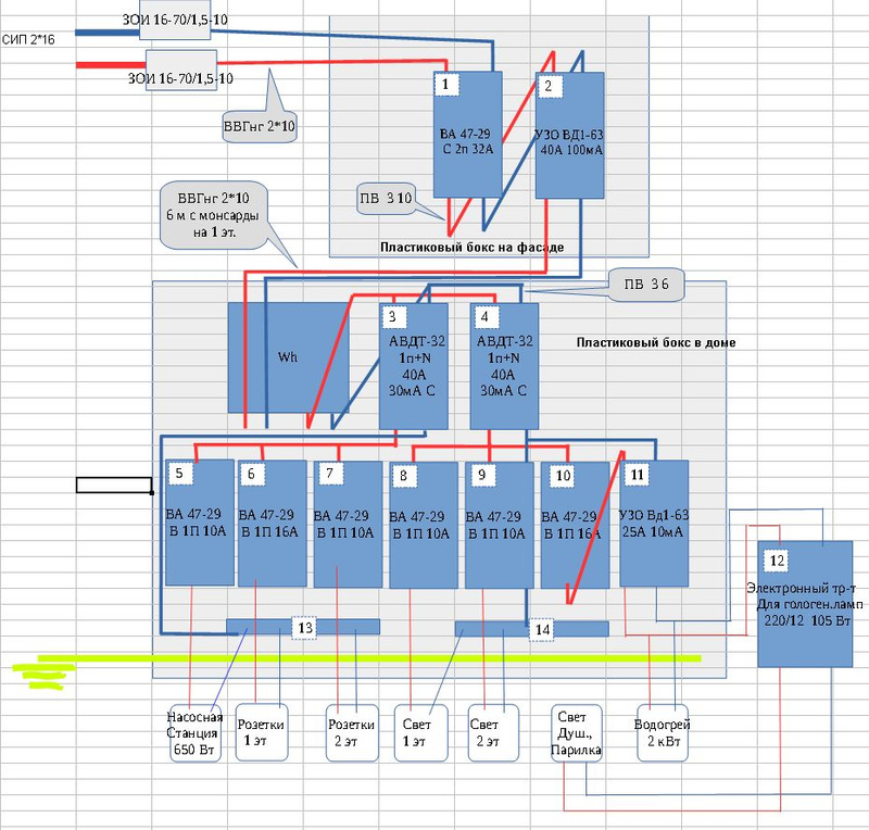

kurkul
Работа минимум 5000. Автоматы - зависит от Ваших возможностей. Экономить не стоит.
Спасибо за отклик.Это только сборка,или монтаж на месте с подключением линий?
Это сборка навесного щита с подключением линий. Если встраиваемый, то подороже.
Судя по схеме , рисовал ее человек не сильно опытный ( без обид), кабель марки ВВГ 2 х 10 проблематично найти , если уж ответвляться от магистрали , то лучше тем же СИП 2. 2х16, в автомат модульного исполнения он спокойно влезет ( до 25 мм.кв.),
Щиток на фасаде , если уж пластиковый , то рекомендую каедра от Шнайдера, или метал их же , но можно и марки ритал , но он дороже , зато простоит дольше, теперь по схеме , немного смущает установка доп.УЗО на водогрейных и освещение, я бы лучше поставил ещё пару дифов ( но это не критично), кстати освещение все я бы тоже под одно УЗО не сажал.
ДеHиS4eVer
Да так то 10мА ставиться на отдельную розетку.
А в принципе повторные там лишние 30мА достаточно
ДеHиS4eVer
Разводка сделана? линии подведены к месту установки щитка ?
Требуется только подключить?
Когда квартиру делал,ВВГнг 2*10 нашёл без проблем.СИП не является не поддерживающим горение проводом,соответственно нафиг он нужен в доме.Заземление планируется ТТ,поэтому 2-х ступенчатая дифф.защита.
kurkul
Разводки пока нет,на планитуем сами проложить.А вот что бы аккуратно собрать щит,инструмента нет.
Если ТТ, то на вводе желательно ставить УЗО с абреввиатурой "S" селективное, из более доступных по наличию Шнайдер около 6000 руб, есть ещё у КЭАЗа например, может дешевле, так же не лишним будет установка реле напряжения типа РНПП или УЗМ.
Вместо ввг 2х10 можно ещё как вариант Пув 1х10 в две нитки в пнд гофре конечно если по улице
ДеHиS4eVer
ну тогда уж не 2-х а трех
100мА
30мА
10мА
100мА
30мА
10мА

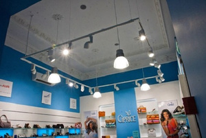

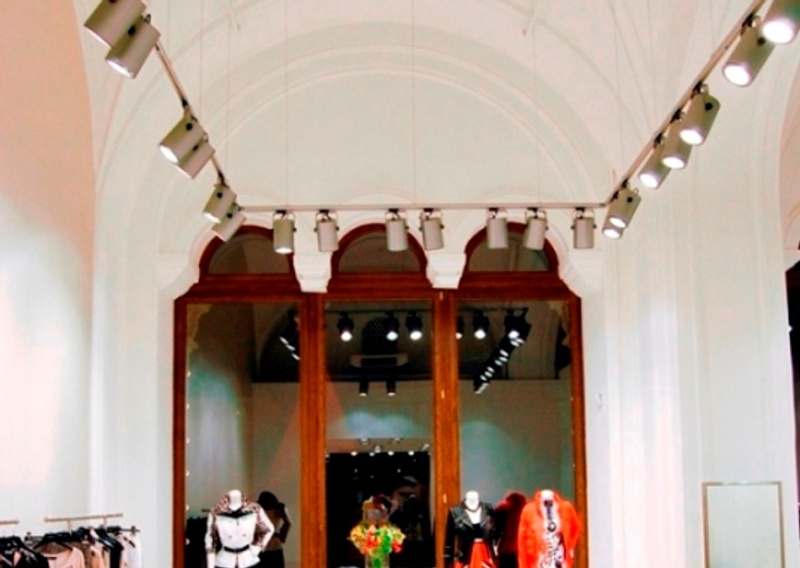

daryaryabtseva
Добрый день.
Нужна консультация по освещению.
Потолок обычный, не натяжной.
нужно сделать подвесную трековую систему освещения поворотных спотов. Не могу найти нигде подобную конструкцию, нужна помощь.
Кто устанавливал подобное?
энергон
Устанавливали было дело, покупали в магазине на пристанской , энергия света
Luter
Как то в фото студии подобное ставили,
ДеHиS4eVer
У световых технологий такие есть
http://www.ltcompany.com/ru/products/bell-t-led/
daryaryabtseva
трековая конструкция? как ее подвешивать к потолку на тросы?
daryaryabtseva
сами светильники выбрали, КАК повесить?)
энергон
Можно на тросы, можно на леску
Luter
Лучше на цепи, мотом в нее продеть провод можно
ДеHиS4eVer
трос
цепь
шпилька
можно еще на трубе никелированной
цепь
шпилька
daryaryabtseva
а где это купить и как собрать?
может знаете, кто может помочь?
ДеHиS4eVer
Трос - в крепеже
цепь и шпилька - там же
трубы - в мебельном те где фурнитура мебельную продают
помочь - вся ветка, выбирайте
PP01
Да так то 10мА ставиться на отдельную розетку.Понятно, что на каждую линию можно отдельную защиту вешать...
Но ради экономии места в щитке и средств чем сильно хуже схема для квартиры, где на входе один диффавтомат на 40А (АВДТ-32 30мА), а далее - только защитные автоматы: 32А на печку, остальные на 16А?
Практически не сталкивался с защитой, т.к. жил в хрущёвке без заземляющего провода с примитивной схемой.
Тогда уж лучше не дифавтомат, а УЗО на вводе на ступень выше чем вводной автомат
Хуже это тем, что при сработке у вас обесточиться вся квартира/дом, ну и конечно поиск поврежденной группы займёт чуть дольше времени.
ДеHиS4eVer
удалено по п. 9 Правил.
да я не про то что на каждую линию отдельную защиту, я про то что 10 мА очень маленький ток утечки поэтому этот диф ставят на отдельную розетку в основном для потребителей представляющих повышенную опасность: водогрей, стиралка в сыром помещении, а освещение там не надо вешать.
Чем больше потребляемая мощность тем больше ток утечки, чем больше длина проводов тем больше ток утечки.
Полностью согласен с Энергоном Дифы на группы автоматов - лишнее хватит УЗО.
Тогда уж лучше не дифавтомат, а УЗО на вводе на ступень выше чем вводной автоматДа, срабатывающая защита, отрубающая всё сразу - совсем нехорошо, но, надеюсь, что в нормальном состоянии не будет срабатывать, а только в реально опасной ситуации.
Группы автоматов сформированы не по их назначению, а больше по направлениям ответвления...
Знаю один аргумент "ЗА" то, что "УЗО лучше" - это то, что УЗО имеет электромеханический датчик и сработает при отгорании "0", а большинство недорогих дифов - электронные, которые не работают без входного напряжения.
Какие ещё аргументы "лучше" есть?
УЗО также как и диф автоматы бывают электромеханические и электронные,
Про срабатывание при отгорании нуля, хм не сталкивался, хотя кстати был один момент и увы не отработали, для таких случаев лучше применять реле напряжения
УЗО или дифавтомат с электромеханической начинкой, сохранят свою работоспособность при отваливании нуля , т.е . в случае утечки и прикосновения человека к фазному проводу, а вот от последствий данного аварийного случая большинство электроприборов может выйти из строя.
мистерКэт
имеется на уровне метра розетка под печь древняя проводка люминь...хочу вниз опустить как соединить надежнее ну что бы потом замуровать это место и кафелем прикрыть
через люминевую гильзу соединяй не прогадаешь, ну и конечно же люминь с люминем.
для таких случаев лучше применять реле напряженияНа старой квартире отгорал 0 в щитке, узнал по треску из-за печки - она крышкой нижнего шкафа слегка касалась батареи.
Изолировал картонкой - загудел холодильник, померял тестером - там зашкал по напряжению.
Отрубил всё - полез в щиток смотреть, в закрытой частьи что-то искрило и пованивало.
Позвонил соседям - в обоих вкартирах никого (на дачах были в выходные).
Сообщил в аварийку и кинул себе временное заземление из щитка шнуром с вилкой (с той стороны проводами, со стороны квартиры - вилка в розетку с заземлением) - не сидеть ведь без света и холодильника!
В понедельник соседи пожинали плоды в виде погоревших микроволновок и прочей мелочи вроде БП ноутбуков, зачем-то оставленных ваоткнутыми в розетку...
Именно для холодильников отдельно купил пару (старому и новому) реле напряжения и этой весной одно прошло успешные тестовые испытания - напряжение как-то мигало, как гирлянда, а реле включало старичка, если напряжение в норме только через 4,5 мин.
УЗО также как и диф автоматы бывают электромеханические и электронныеУЗО проще найти электромеханическое даже у неименитых брендов.
А вот дифы стали в основном электронные.
Осталось найти поприличней из не сильно дорогих.
АВВ (без Н) стоят совсем неприлично (на 63А больше 4 т.р.
)В практическом применении не силён, так что выбор - почти наугад (по наитию и цене).
Цены верно подмечено у них кусаются, я про дифы механика
Ну а если в бюджет вписаться хотите , то тогда у ИЭКа по моему были варианты, но надо в каталоге пошукать
alexey2001
долго читал, много смеялся.
300мА в жилых помещениях не ставится. это для промышленного оборудования.
двухступенчатая защита это 1. перегрузка 2. утечка, а не несколько УЗО подряд.
все эти вещи описаны довольно подробно в умных гостах, ту и правилах эксплуатации.
для УЗО наличие отдельной земли не регламентируется. при желании можно использовать отдельным проводом ДО подключения УЗО двойное зануление. у нас ноль глухозаземлен.
часто сталкивался с тем, что входной автомат на 40 ампер, а УЗО на 16. поскольку УЗО не умеет падать от перегрузки, он просто плавится внутри. дифавтомат хорош, но при его срабатывании невозможно понять, что это было: перегрузка или утечка. надо таки разделять мух и котлет. можно поставить 2 УЗО на разные цепи. один на влагу типа водогрея и стиралки, второй на все остальное. на 30мА, по правилам. хотя более смешно выглядит, когда входной автомат на 32А, плита 20, стиралка 20, водогрей 20. включается все разом а потом ищут, почему главный автомат отрубается каждые 2 минуты.
ЧИТАЙТЕ правила и госты, что куда и сколько ставить.
ЗЫ. видал расплавленный автомат IEK 32А, внутри которого поводок к контакту с трудом достигал 2мм сечения. именно он и расплавился.
ДеHиS4eVer
Смех то он жизнь продлевает.
А вот незнание иногда ее прерывает.
А по поводу вашего поста .......... no comments
alexey2001
ну, судя по тому, что группу допуска я получал в 1983 году, продлевает.
а комментировать без проблем.
приходилось и выслушивать и самому комментировать.
