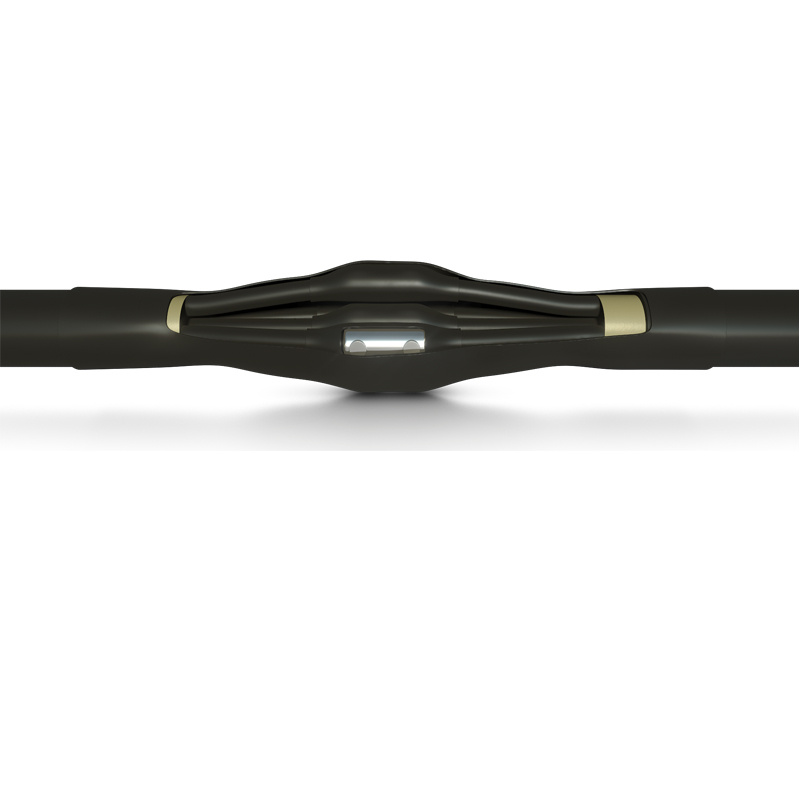

Уважаемые электрики и просто знатоки..
Подскажите, где можно найти в наличии в Новосибирске Кабельную муфту соединительную (типа как на фото). Обзвонил некоторые магазины, нигде нет в наличии. Для кабеля 3*10мм.
Или подскажите, чем еще можно безопасно соединить (соединение замуруется в Гкл стену, хотелось бы наглухо). "Орехи" в моём случае подойдут или нет?
Вариант с гильзой и опрессовкой- нет данного инструмента.
Хотелось бы как на фото(гильзы с винтовыми зажимами и термоусадкой), где найти?
Japonovod
На такое сечение дешевых муфт не существует. Гильзы + "толстая" термоусадка + умелые руки. "Орехи" предполагают болтовое соединение, которое полагается раз в год "протягивать" для восстановления прижимного усилия. Делаете для себя, 1 раз и на всю оставшуюся жизнь, зачем экономить? Да и цена за эту работу совсем не раззорительная. Удачи.
Alexandr01
Вы имеете ввиду - гильзы с опрессовкой сделать?
по поводу экономии- я не экономлю, я вообще никаких муфт не могу найти, пусть даже дорогие будут.
Japonovod
Блин, отстал от жизни, вот Н-ский производитель https://www.zkabel.ru/catalog/mufty-kabelnye/mufty-kabelnye-do-1-kv/mufty-kabelnye-dlya-melkikh-secheniy-10-mm2/5-pstb-1-6-10-s-soedinitelyami/?ymclid=15422126119201283482700003, просто никогда не заморачивался поиском муфт для таких мелких сечений, 3 гильзы, 20см одной трубки, 20 см другой, пресс, горелка или фен, 20 мин. работы, дольше за муфтой ездить.
Alexandr01
Я с Вами соглашусь, но это если пресс под рукой.
За Ваши ссылки- спасибо! Я то же самое сам находил, но мне нужно сейчас в наличии, недели у меня нет.
Пресс в аренду наверное возьму да сделаю (просто при наличии муфт -мне было бы меньше заморочек)
Спасибо за внимание и ответ.
