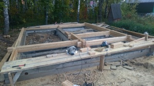

Ага. Брус кладу пятый день. Долго с первым венцом кувыркался. А вообще да, в первые выходные июня начал валить березы и копать траншеи под фундамент, так что считай за все лето.

И все равно прогресс есть, Володя!
Надеюсь, что дальше быстрей пойдет. А ты по каким причинам сам делаешь: из экономии или приятно этим делом заниматься и своими руками все сделать?

Мне процесс нравится. Вообще, хочу в строители податься
пусть не очень доходно, зато интересно

офигеть! это у тебя какая площадь бани?

да там вся сауна... обычная баня размером 3х3 для повседневных нужд ставится за неделю вдвоем.. я свою месяц лепил в одиночку... а тут что-то фешенебельное))

там дом вижу полноценный)))

Баня 6*7, ну там же кроме мойки с парилкой комната отдыха и прихожая. И терраса. Фигурная резка замучала, благо, не много осталось

Обалденный ты хозяин! Нормальный размах!
пусть дело спорится!

Володя, что могу сказать, очень быстро ты работаешь!
Чувствуется, что уже все отработано и ничего лишнего!
Стропила уже готовишь для крыши?

Нет пока, до стропил надо венец над террасой вывести, не знаю где столбы достать.. Либо рубанком сутки стругать те четыре оставшихся бревна, либо купить кедровые столбы готовые 160*160. Склонен к покупке но ни одно производство не хочет морочиться ради полукуба. Ищем...

А по мне так заморачиваться из=за столбов которые на улице чтобы они были обязательно из кедра не стоит. Ну это я бы не стал. Кедр важен внутри как мне кажется.
