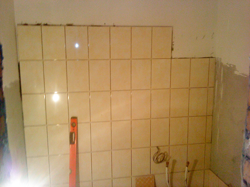

__Сегодня лазерной рулеткой замерял размеры помещений, высоту потолков. Перепад высоты потолка в комнате 23 м2 составил около 1 см - приемлемо.Лазерным уровнем замерил несущие колонны монолита, перепад от пола до потолка 4,5 см. Жесть. Буду потом ровнять искусственным камнем.У меня тоже одна колонна 17.5см, а другая 24 см. от стены, вот это да...Есть в планах стену разделяющую зал и коридор убрать (однешка обычная) Сделаю стену из встроенного шкафа купе....
__Нормального уровня у меня не было, но и на глаз видно, что проем балконной двери оштукатурили криво.
__В кухне оконный проем выложен относительно ровно, но НАМНОГО ниже оконной рамы. В результате пены снизу от стены до оконной рамы очень много. Я специально взял кирпич и положил на стену (там где будет подоконник). Ширина пены снизу на 2 см больше, чем толщина кирпича (и сверху от окна до проема в стене 3-4 см пены). При этом у окна в комнате тоже нет подоконника, но там пены снизу не больше 2 см.

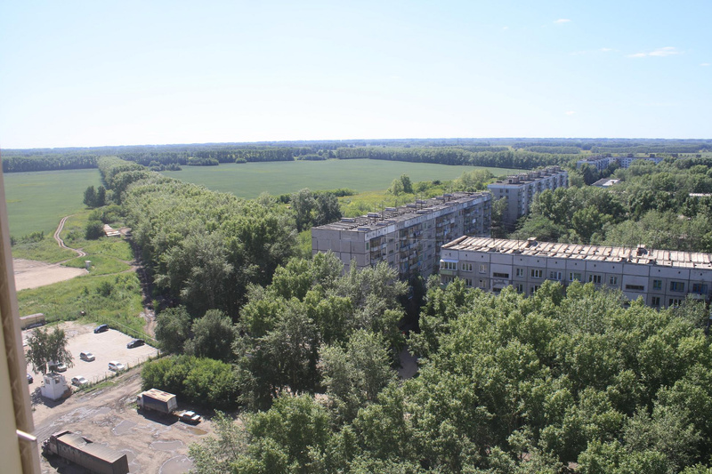

Какие чудесные фотографии! Просто супер! Спасибо, что выложили!
ZONTIK
Какие чудесные фотографии! Просто супер! Спасибо, что выложили!Специально взял на самом верху, было бы выше, взял бы выше.
Всем привет!
Не забывайте, что когда-нибудь, возможно, ПФС-2 построит рядом другие дома.
Так что часть из приведенных видов изменится...

Когда-нибудь возможно все!
Если будут строить панельки, то наврядли 16-ти этажные.
Всем привет!У меня окна не во двор выходят, поэтому мой вид вряд ли когда измениться, за автостоянкой уже область, там граница. А панельки вполне могут быть и 16 и 17 ти этажными, как на Родниках.
Не забывайте, что когда-нибудь, возможно, ПФС-2 построит рядом другие дома.Так что часть из приведенных видов изменится...
