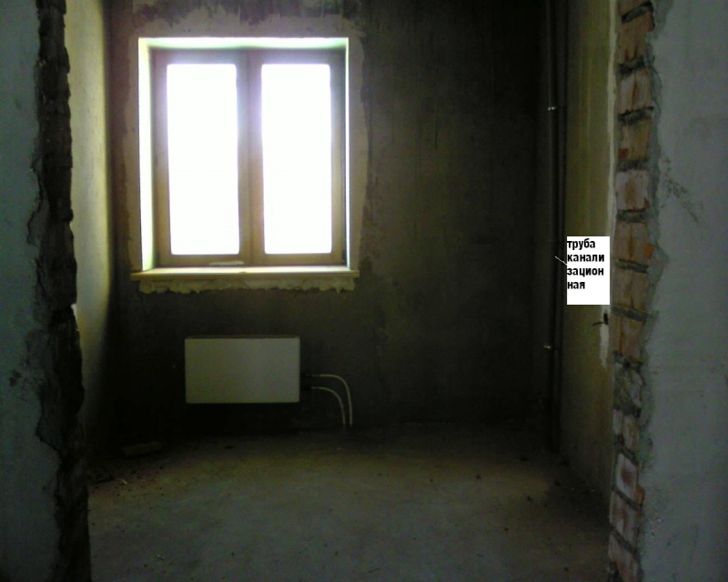

Сегодня ездили смотреть стройку (у нас дом 26,27) тоже ужаснулись в строительстве нашего дома))))) На кухне канализационная труба проходит посередине стены ( фотки прикрепила), где это видано чтобы на кухне посередине была канализационная труба насквозь проходила??????Как вообще туда кухонную мебель ставить,вешать.....Балконная дверь вроде закрыта, а между дверью и косяком ладошка пролазеет, вся дверь покрыта инеем.И еще полно всяких вопросов А насчет вытяжки в ванной она не предусмотрена,т.к.вместо вытяжки окно сделали для проветривания. А у нас и на кухне нет вытяжки может еще сделают? Нас пока не приглашали еще на приемку......
Ну да, может быть вытяжка именно из за окна не предусмотрена....Но в туалете то она тоже не предусмотрена, но окна там нет. В кухне вытяжка сквозная (с коридорчиком , ведущем в туалет и в ванную ) по крайней мере у нас в трешке. Вы внимательно смотрели у Вас? По идее, должна быть.
Насчет канализационной тоже была сильно удивлена. У нас в хрущебе канализационная уходит по горизонтали в туалет и там присоединяется к общей канализации (вертикальной трубе).
Здесь сделано отдельно (как бы надежнее) меньше изгибов и засоряться типа не будет.
Но меня проект тоже мягко говоря не порадовал. (архитектор проекировщик в КС женщина , вот я ее как раз хотела бы пригласить наше глухое , не открываемое окно на втором этаже раз в месяц помыть со стороны улицы
), чем интересно проектировщик думала, когда проектировала и какой логикой руководствовалась ....
Что касается кухни, дизайнер, уверена, придумает как эту трубу замаскировать..у меня идеи есть тоже , хотя конечно видуха сейчас - не фонтан...
Что касается доделок. Сегодня звонили. Окна - большую часть с битыми стеклами поменяли и всякие мелочи.
Со следующей недели планируют устранение более крупных косяков.
Все, что Вас не устраивает пишите в акте, спокойно переделывают все, вплоть до переустановки полностью окон и даже кладки в некоторых местах кирпича. (В районе окон) . Правда нам предлагали некоторые вещи переделывать после того , как акт о приемке подпишем. МЫ не согласились. Переделывают по акту. Не знаю как у Вас у нас бригадир вменяемый , нормальный мужик - Романом зовут.
Нас еще правда не приглашали, но мы хотим попросить чтобы эту трубу заштробили не знаем будут так делать или нет (вы ничего не писали в акте насчет трубы она вас устраивает?) У нас тоже трушка.
Мы ничего не писали, поскольку идей нет, что можно с ней сделать. И это как бы не нарушение, а так задумано по проекту. А заштробить хотите в стену (сдвинуть)? Если так, то это означает сдвигать все три этажа (трубу) . Или делать колено (колени) в трубах с изгибом . Это изменение проекта.
Нам говорили, что углы нежелательны, во избежание засоров.
Какой у Вас этаж? Если третий, то может проще. А если второй или первый, то ИМХО нужно мнение соседей, и если засор какой случиться, то кто будет исправлять косяки?
К примеру мы хотели делать перепланировку с переносом части полу-несущих стен, и нам сказали, что если вдруг в связи с усадкой дома или еще чего у соседей сверху и снизу пойдут трещины, то КС нести ответвенность не будет. Поскольку есть виновник нарушения конструкции несущих стен. Вернее будет собираться комиссия и и.д. в общем волокита. Нам разрешили делать перепланировку с пробиванием двери в несущей стене, и то с доп. проектом в КС и доп. стяжкой . А насчет труб нас очень отговаривали. Но мы хотели переносить кухню в другое место, а потом отказались от этой идеи, именно потому что нам расписали возможные проблемы. А вот насчет Вашего варианта, пробуйте поговорить, но не забывайте про момент гарантии на дом и устранение неполадок по договору.
У нас 2-ой этаж в этом все и дело, что труба от пола до потолка)))) Мы тоже сегодня получили письмо завтра поедем в КС будем "воевать" с ними,чтобы это безобразие убирали.А вы не в курсе где проектировщика найти?
У нас еще одна большая проблема в проеме выглядывает стена зала
Труба от пола до потолка и на первом и на третьем. Разницы нет.
Воевать наверное не нужно. Мы же сами выбрали эту строительную организацию. А договариваться и требовать устраниения явных неполадок - да . Проективрочщик у них на бумаге. А разговаривать можно с товарищем отвечающим за все технологии. Он в одной комнате в Анной в СКС - наверняка Вы с ней тоже общались по заключению договора. Она курирует все договора, насколько понимаю по всем домам Лагуны , судя по всему чел не последний в контторе, частенько ее видим по ТВ, рекламу толкает и новости от строительной компмании Сибирь. Но самое главное чисто по человеечки дама приятная, и работает профессионально. Так вот рядом с ней стол в стол как раз спец по технологии строительства. Я честно даже не знаю как его зовут. Но пока договаривались по предвариетльным вопросам устно без проблем. Далее с прорабом на стройке. Все правки к прорабу. Если что перепланировывать или сложные вопросы урегулировать как раз к этому технологу. Договариваться можно если не потиворечит совсем уж проекту и самому дому. Но разумеется индивидуально. Все перепланировки расматриваются отдельно.
Вот это непоняла
Будете разговаривать на счет трубы , напишите результат. Мы так непрочь ее тоже куда нить убрать. Вот только пока не сообразили куда и стоит ли?
Вот это непоняла
У нас еще одна большая проблема в проеме выглядывает стена залаЭто как?
Сегодня были в КС. Подошла к архитектору Сотников имя и отчество не запомнила, так вот я ему все рассказала на плане квартиры все отметили написала заявление на недоделки. Насчет трубы он сам сказал, что это не по проекту должны исправить.Кстати в нашем доме 2-27 на третьем этаже труба не от пола до потолка, а торчит только от пола где-то на 60 см
Кстати в нашем доме 2-27 на третьем этаже труба не от пола до потолка, а торчит только от пола где-то на 60 смЗначит третьему этажу повезло больше. Подрежут до уровня где надо у пола и все.![]()
Но я удивлена страшно, что не по проекту трубы....это как они мимо проекта умудрились сделать? Спасибо что сказали,
