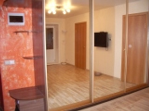

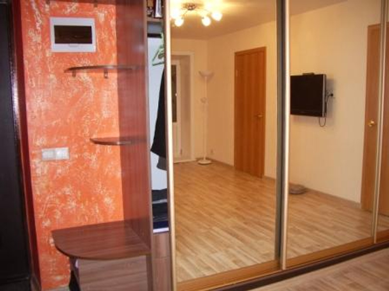

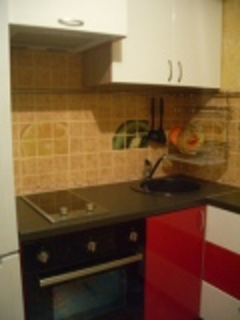

Здравствуйте, предлагала услуги своего брата-обещала выложить фото.Это он нам делал ремонт в хрущевке. Вся мебель-сам придумывал , делал. Естественно, это был бюджетный вариант. Кому нужно, сделает все так, как договоритесь. Есть вопросы, задавайте. Тел. 8 913 381 6120 Сергей. Вопросы по ценам к нему.
Я же это не придумал.В день передачи мне ключей,32дом-22 февраля заключал договор в ТСЖ Дискуса,пообщался с их юристом по поводу совмещения санузла.Тот ответил-*Не вопрос,принеси два схематических от руки нарисованных чертежа,то что есть и то что хочешь.Ничего доплачивать не нужно.*
Lamara
Такое клевое разрешение фотографии, что можно рассмотреть все, каждую мелочь. Теперь все стало понятно, хороший ремонт
Ремонт будет того же качества что и фото, да и где, собственно, ремонт?

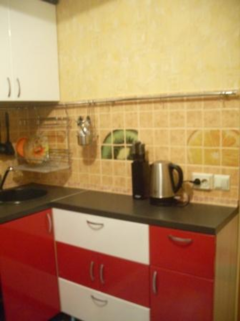

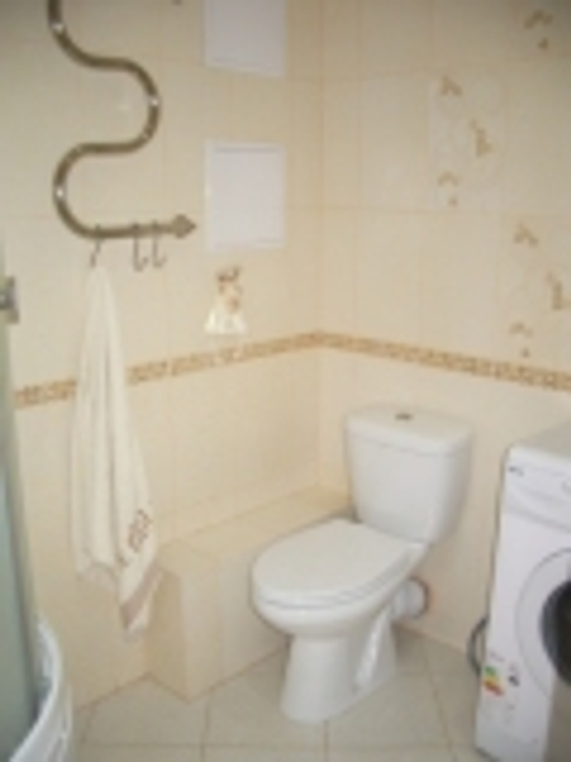

Обсмеяли меня по поводу фоток, согласна. Ремонт заключается в том, что квартира была отремонтирована с нуля, с черновой отделки до готового варианта,спроектирована и сделана вся мебель самим отделочником. Что еще надо показать на фотках?Ламинат лежит ровно, кафель прилегает плотно, шкафчики выдвигаются..))
посчитали мне смету на студию 33квадрата - 85тыщ: обои, стены под обои, стяжка пола, укладка линолиума, выравнивание и покраска потолка, подключение сантехники, электрика, кладка кафеля во всей ванне+кафель в прихожей, ну грубо говоря все, вся работа, конечно не считая строй материалов. Как думаете, дорого это или нормально, просто больше ни хочется суетиться и остановиться на этом варианте. заранее спасибо за любое мнение.
TaNuSHkInA
Мария, у меня студия 33 кв - приглашала посчитать несколько бригад. Цена была за работы- 80-100 тыщ.
Ничего в цене видимо не поменялось )) Но как вариант попробуйте ещё приласить-чтобы посчитали -ради интереса
