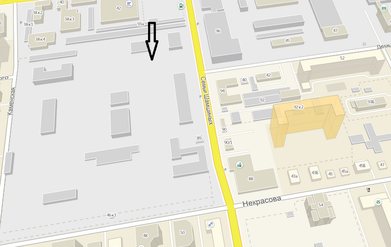

Можете сказать как долго там еще будет находится рядом котельная с двумя трубами, из одной из которых каждый день идет дым?
