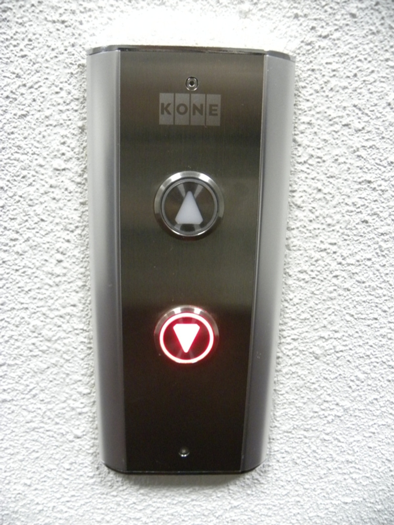

Спасибо большое! Приятно выглядят места общего пользования. А по лифтам подскажите - индикации отображения на каком этаже находится лифт не будет? И ещё - лестничная клетка будет отделана подобным образом?
... по лифтам подскажите - индикации отображения на каком этаже находится лифт не будет?Индикация отображения будет только на 1-ом этаже

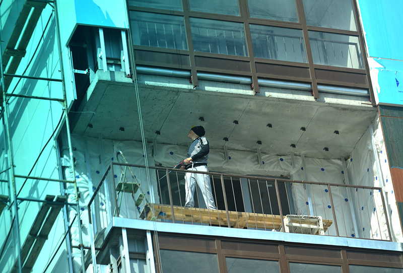

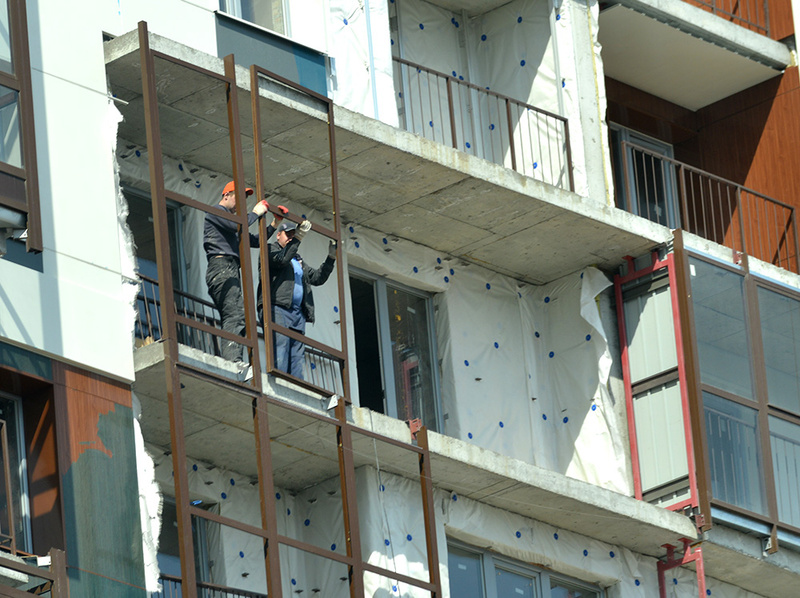

Хотел рассказать о результатах битвы за остекление
1. позвонил в мэрию по поводу согласовать фасад с новым остеклением сказали не вопрос привозите эскизник и сам фасад с изменениями.
2. позвонил застройщику и получил ответ-что если я согласую это же вы предстовляете что все жильцы должны сбросится и застеклить т.к. при хорошем стечении обстоятельств и быстрым согласованием в мэрии у нас появится новый фасад и мы обяжем до определенного срока достеклить фасад у всех жильцов с северной стороны и не факт что все выложат кругленькую сумму. И самое главнное что фасад в пределах остекления должен быть НГ (не горючий), а сейчас у нас на неостекленных балконах листы алюкобонда (прототип) горючие и что стеклить нельзя и делать надо отсечки, т.е. боковые стеночки как у остекленных балконов, хотя на южной стороне есть балконы которые имеют угловое остекление. Таким образом кроме заковырки с остеклением с эстетической точки зрения есть праблы и с пож безопасностью, в общем не дом а.........много проблем-стеклить нельзя с кондерами рамс и что....
Пример Химметал на Карамзина-жильцам запретили ставить кондеры, а на 1 этаже офисники себе поставили и ЧЕГО....
Вывод я для себя сделал один-темой фасад буду заниматься после сдачи дома если поросят с ТСЖ или УК.
А решение безкаркасного остекления я взял на большую заметку, хорошая идея не портит фасад и выглядит ОК.
Хочу дать Вам пояснение по данному вопросу:
1. Мэрия "фасад" не согласовывает. Максимум что можно сделать это согласовать внесение изменений в паспорт фасада. Однако, как вы понимаете, необходимо переделать проект. Поэтому переходим в п.2
2. Проект на фасад выполнен специализированной организацией и имеет экспертное заключение ГБУ НСО "ГВЭ НСО" №380-13 от 30 мая 2013г.
В соответствии с проектом класс пожарной опасности нашей НФС с воздушным зазором - К0. Это подтверждается техническим свидетельством на применяемую подсистему. Однако сама алюминиевая композитная панель при воздействии огня может выделять дым (группа Д2 - умеренная дымообразующая способность). Поэтому там где остеклены лоджии или балконы применяется металлическая линеарная панель, которая является негорючим материалом.
Что будет если просто остеклить такую лоджию?
Во-первых есть Правила содержания общего имущества многоквартирного дома ( в ред Постановления правительства №230 от 26.03.2014 г.) Там есть п. 10:
10. Общее имущество должно содержаться в соответствии с требованиями законодательства Российской Федерации (в том числе о санитарно-эпидемиологическом благополучии населения, техническом регулировании, защите прав потребителей) в состоянии, обеспечивающем:
а) соблюдение характеристик надежности и безопасности многоквартирного дома;
б) безопасность для жизни и здоровья граждан, сохранность имущества физических или юридических лиц, государственного, муниципального и иного имущества;
в) доступность пользования жилыми и (или) нежилыми помещениями, помещениями общего пользования, а также земельным участком, на котором расположен многоквартирный дом;
г) соблюдение прав и законных интересов собственников помещений, а также иных лиц;
д) постоянную готовность инженерных коммуникаций, приборов учета и другого оборудования, входящих в состав общего имущества, для предоставления коммунальных услуг (подачи коммунальных ресурсов) гражданам, проживающим в многоквартирном доме, в соответствии с Правилами предоставления коммунальных услуг гражданам;
е) поддержание архитектурного облика многоквартирного дома в соответствии с проектной документацией для строительства или реконструкции многоквартирного дома;
ж) соблюдение требований законодательства Российской Федерации об энергосбережении и о повышении энергетической эффективности.
(пп. "ж" введен Постановлением Правительства РФ от 06.05.2011 N 354)
Таким образом необдуманные действия попадают под действие КОДЕКСА РОССИЙСКОЙ ФЕДЕРАЦИИ
ОБ АДМИНИСТРАТИВНЫХ ПРАВОНАРУШЕНИЯХ Статья 7.22. Нарушение правил содержания и ремонта жилых домов и (или) жилых помещений
Нарушение лицами, ответственными за содержание жилых домов и (или) жилых помещений, правил содержания и ремонта жилых домов и (или) жилых помещений либо порядка и правил признания их непригодными для постоянного проживания и перевода их в нежилые, а равно переустройство и (или) перепланировка жилых домов и (или) жилых помещений без согласия нанимателя (собственника), если переустройство и (или) перепланировка существенно изменяют условия пользования жилым домом и (или) жилым помещением, -
влечет наложение административного штрафа на должностных лиц в размере от четырех тысяч до пяти тысяч рублей; на юридических лиц - от сорока тысяч до пятидесяти тысяч рублей.
Согласно Российскому жилищному законодательству собственники и наниматели жилых помещений несут ответственность за соблюдение обязательных требований пожарной безопасности в жилых помещениях многоквартирных домов. Обеспечение мер пожарной безопасности в местах общего пользования – обязанность управляющих организаций.
Несоблюдение требований нормативно-правовых актов в области пожарной безопасности влечет наступление ответственности – административной либо уголовной.
В частности, лица, осуществляющие управление многоквартирными домами, за нарушение требований пожарной безопасности могут быть привлечены к административной ответственности по статье 20.4 КоАП РФ. Санкция этой нормы предусматривает два вида наказания - предупреждение и штраф. Так, управляющие организации могут быть оштрафованы на сумму до 200 тысяч рублей. Если несоблюдение правил пожарной безопасности привело к причинению вреда жизни или здоровью граждан, либо их гибели, виновные привлекаются к уголовной ответственности по статье 219 «Нарушение требований пожарной безопасности» Уголовного кодекса РФ.
Путь возможен только один:
1. Получить согласие собственников.
2. Выполнить проект реконструкции НФС дома.
3. Согласовать его с организацией, выполнявшей проект НФС и с генеральным проектировщиком.
4. Пройти экспертизу проекта реконструкции НФС.
5. Выполнит работы в объеме, предусмотренном проектом.
в объем работ войдет:
- демонтаж алюминиевых композитных панелей
- демонтаж подсистемы
- выполнение комплекса противопожарных мероприятий, предусмотренных проектом
- смонтировать подсистему для металлической панели
- смонтировать панель
- смонтировать витражное остекление (скорее всего понадобится установка подвесных люлек и подъемника на 0,5 т для подъема стекла, рам, стоек)
- выполнить примыкания к основному фасаду. И т.д.

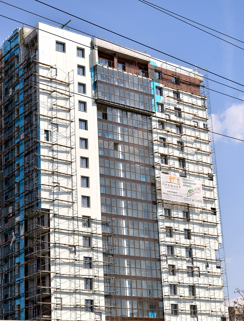

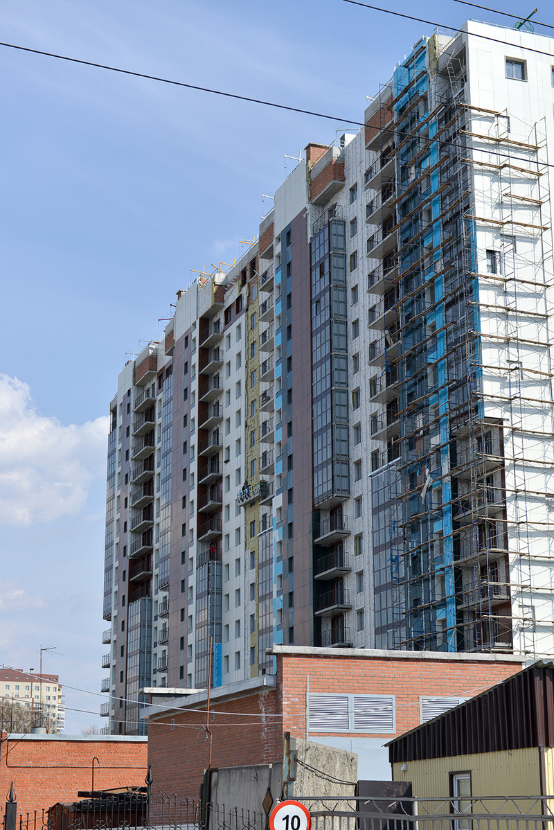

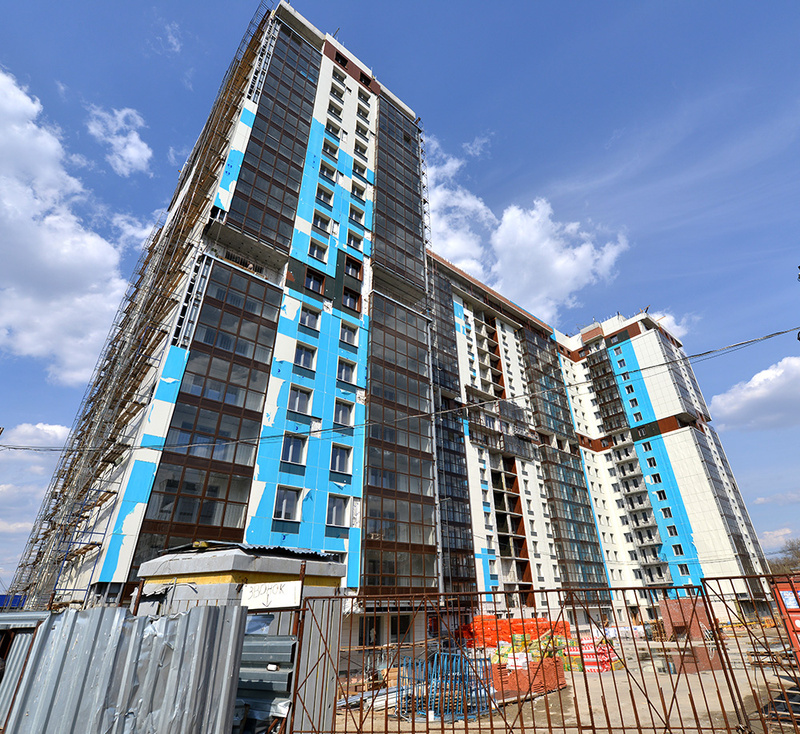

Я так понимаю подъездом 3,4 и 1,2 занимаются разные подрядчики в части фасада.
Такими темпами как ведутся работы на 1,2 подъезде , дом и к концу года не сдадут.
Тогда может уже стоит сменить подрядчика или принять меры. Не хотелось бы заселять из-за них зимой.
а я думаю, что за ерунда... правда, очень медленно работают. А ведь обещали фасад закончить к середине апреля (((
Вот и закончат к середине апреля 3 и 4 подъезд. А с 1 и 2 будут еще пол года возиться.

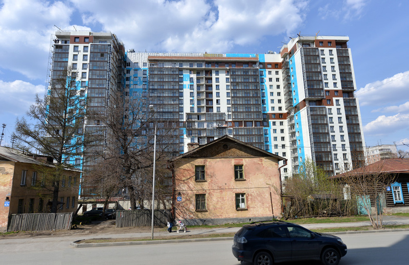

Что-то вебкамера не работает. Вчера сходил и вживую посмотрел, - действительно отделка фасада как-то затормозилась. Хотя второй квартал - это ещё практически два месяца. Хочется услышать комментарий от товарища Mich, - за май, июнь что будет сделано?
Привет соседям, вы нам фотки выкладывайте, наш дом даже лучше видно на ваших фотках.
С вашего балкона они куда интереснее))))
