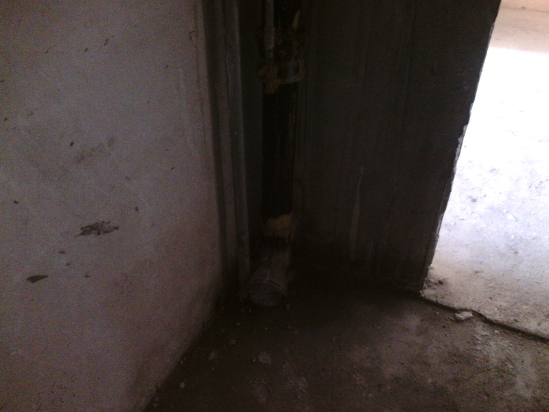

у нас, на мой взгляд со стояками все ОК. на фото кухня и если все это счастье зашить гипсокартоном, то будет вполне себе, в ванной комнате тоже все нормально, в уголке. так что хоть к этому у меня претензий нет.
Kvartirant
Насчет кухни соглашусь, но в туалете трубы в разных углах да еще и через дверной проем, это не совмем нормально)) вы над планировкой не думали, будете какой нибудь пооем на кухню закладывать?

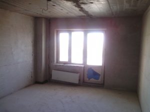

У нас такая же квартира,как у вас
.Нам не удалось пробраться в свою,закрыта была,зато хоть вашу посмотрели.Спасибо за фотки! Вы мерили стенку в ванной,где должна стоять ванна?Влезит ванна 170 см? И что думаете делать со стояками горячей и холодной воды с разных сторон ванны?
На сколько я вижу - это пазогребневая плита. Она выдержит телевизор
Vovkd
У нас ванна 170 см не входит. Ширина от стены до колонны 166 см =(

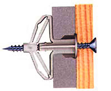

Мне умные люди для пазогребня этот крепеж советовали, типа изнутри распирается и сносно держит. Пока не проверял. Ну а в полнотелый пазогребень вполне нормально длинные шурупы с широким шагом хорошо вкручивать. По крайней мере у меня колонки кг на 6 крепко держатся.
