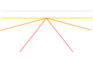

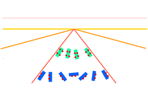

Сейчас попробую картинку соорудить.
Если дом расположен с запада на восток, то сторону с окнами ориентируем на юг. Если с севера на юг - то на восток или на запад. Единственный раз сложный случай получается, если дом ориентирован по диагонали к меридиану. Там получается освещенность 2 часа вместо нормативных 2.5. Но стоит отклонить дом в любую сторону хотя бы немного (7.5 градусов), как проблема решается. 7.5 градусов это очень мало.

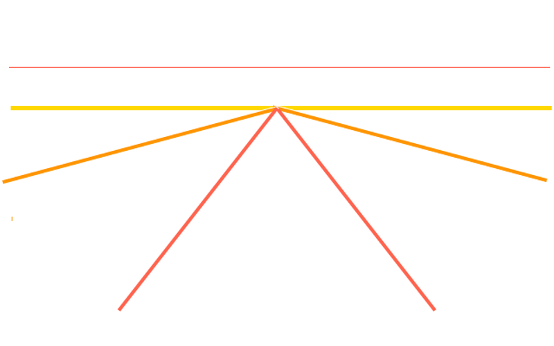

Не очень аккуратно получилось, ну да ладно. Желтые линии показывают направление восхода и заката.
Оранжевые - там солнце будет через час, после восхода и за час до заката. Красные - за 3.5 до заката и через 3.5 часов после восхода.
Если внешняя сторона дома находится по касательной к красной линии или внутри сектора, образованнованого красными линиями, то она освещена согласно нормативам.
У меридионального дома должны быть освещены обе стороны. У широтного - хотя бы одна.

Я вот дорисовал картинку, попытался изобразить дома, как они могут быть ориентированы.
Зеленые - меридиональные, синие - широтные. Красными точками обозначены стороны зданий, для которых важна освещенность. В общем-то широтные можно ставить и по мериданам, но смысла особого нет. Обычно в них получаются менее удачные планировки из-за дополнительных ограничений.

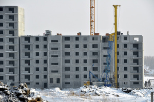

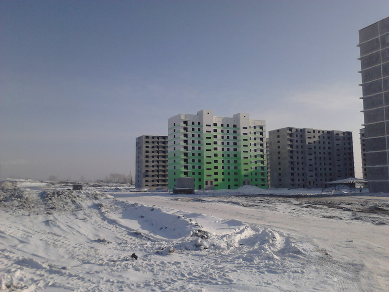

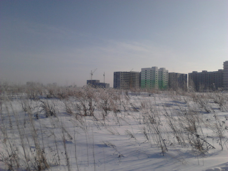

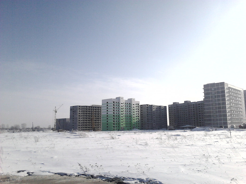

Кто был на стройке как там дела

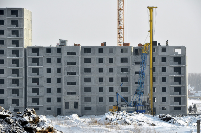

Работы работаются...
Людей на стройке (в субботу) не много, но есть...

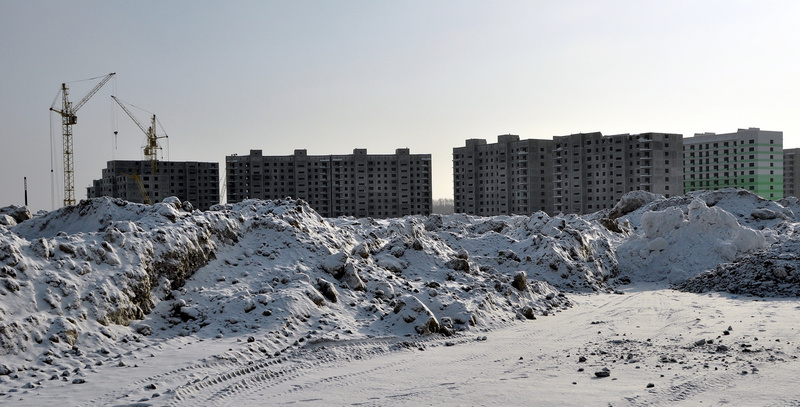

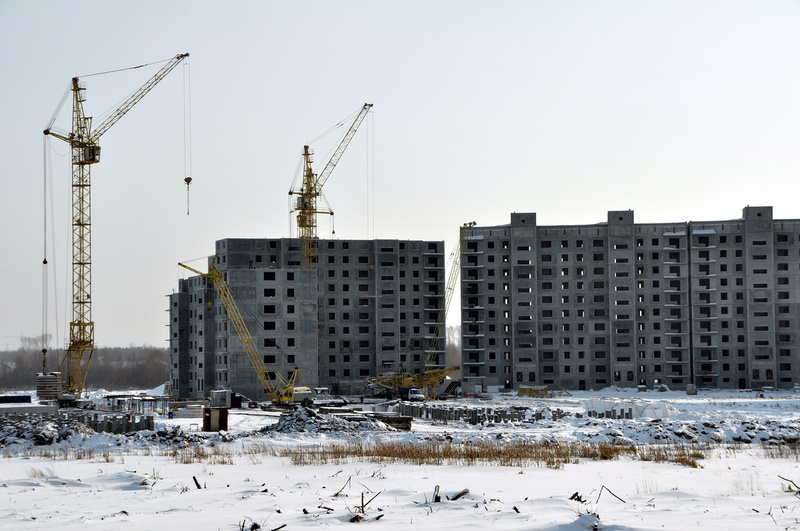

Ого , спасибо за фото . Интересно , с чем связаны такие темпы , ведь сдача то 22/2 в 3 кв.15 .
Очерёдность возведения коробок продиктована не столько сроками сдачи, сколько оптимзацией процесса освоения строительной площадки вцелом (подъездные пути, готовность свайного поля, максимальная загрузка кранов и пр...) Нормально, когда у домов с одинаковым сроком сдачи разная степень готовности. Графики придут в соответствие ближе к окончанию строительства.
Это ясно , но есть еще один интересный момент , на него Дискус открыл переуступку , хотя до окончания сдачи по договору больше года ..
Это ясно , но есть еще один интересный момент , на него Дискус открыл переуступку , хотя до окончания сдачи по договору больше года ..А где вы смотрите по открытию переуступок.
Смотрю на сайт Дискуса , звоню в офис по указанным на сайте тлф и получаю ответ .. переуступка открыта .

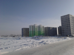

Тоже вчера заглядывали на стройку, роют котлоан под 18 этажки, 1/3, 1/4 на прежнем уровне, даже уже эксковатора нет.
