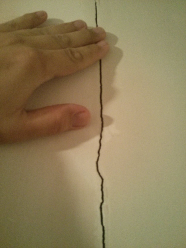

            к вопросу о применении ПГПлит. Нарекание серьезное.  В санузле пока не делаю ремонт и наблюдаю картину. Все швы коробки по всему периметру: потолку, по местам прикосновения к бетону и кирпичу, просто лопнули и расходятся! Причем прилично. Трещины и даже щели уже до 1-2 мм, местами пролазит насквозь в коридор пластиковая линейка! По потолку смещение до 3-4 мм. Как стоит эта огромная угловая конструкция (она теперь не держится за стены - не понятно (только наверное за счет 90 градусного угла, стоя на основании).
Как эту махину теперь скреплять снова с кирпичной и бетонной стенами. Никак не закрепИтся и не подтянуть такой хрупкий гипс. Клеить сетку ерунда - порвет и растянет. Швы затирки или плитку порвет 100%. Угловой шов между плитками сделать не из затирки а из силикона (колхоз)?
Уверен это уже многие в углах санузла и комнат (складки на обоях) заметили. Вспоминаю соседа сверху. Он полностью переложил коробку санузла из кирпича - как знал об этом. Проходит ли такая проблема как гарантийная?

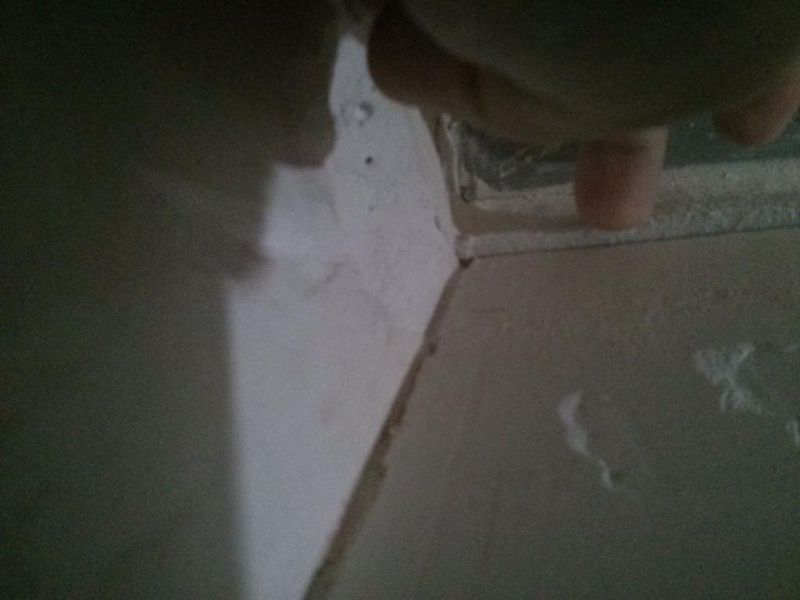

Мы сделали ремонт в ванной сразу, до переезда. Могу сказать, что за все время в ванной произошли следующие вещи:
1) чуть потрескалось керамическое покрытие некоторых плиток, причем только в одном углу. В той стене, в которой дверь;
2) странным образом отваливалась плитка на той стене, которая "коридорная". Возможно, из-за вибраций выше/ниже расположенных ремонтов. Или просто мастера плохо приклеили.
В затирке трещины не появились.
В целом мне сложно представить, как может что-либо деформационное "порвать" плитку. Нагрузка же не точечная, не локальная, а распределена по большой поверхности. Скорее наоборот, плитка как раз-таки и удержит конструкцию коробки от расползания.
Зря Вы смеетесь! Угловые швы необходимо промазывать именно силиконизированной затиркой. Не все мастера об этом знают, и даже в старых домах угловые швы трескаются. У Церезита, к примеру, по цвету затирки четко подбирается силикон-ая для углов, она так же в тубе идет, как обычный силикон.
    Все швы коробки по всему периметру: потолку, по местам прикосновения к бетону и кирпичу, просто лопнули и расходятся!Какие ужасы рассказываете, аж страшно за ремонт стало. Побежала всё проверять. Вообще не нашла ни одной трещины ни на самой плитке ни на затирке. Всё в хорошем состоянии. На наружных стенах коробки ванной комнаты тоже трещин не обнаружилось. У нас покрашены. Правда они под сеткой, поэтому может быть не видно небольшие трещины. Ремонту недавно год исполнился.

            Вот зря не верите .. Вам наверное повезло с конструкцией или сетка пока держит.  Вот нарисовал красным где трещина (прикосновение к кирпичу). Чем выше от пола к потолку тем она шире до 1-2мм. Синим отметил где по потолку началось смещение (порвался клей) на 2-3мм.  Фото на днях будет. Если включить в санузле свет, то в коридоре видно свет в щели ((
    печально конечно такое у себя обнаружить. У меня всё ок, нет трещин, плитка не отваливается, пока что всё хорошо держится, в сан узле ремонт сделал ещё в конце июля.

            лескова, 29, 17 этажка, может потому что угловая квартира? и в этом месте подсыпали очень сильно - был овраг (окна на МФЦ).
    В монолитных каркасах подобное невозможно. Это последствие усушки гипса. Видел на одном объекте , как сибитовая перегородка уселась на сантиметр.
    Прямо такие не возможно?  Небольшая усадка будет, но конечно в гораздо меньшей степени чем в ж/б и кирпичных постройках. И проявляться это будет пишут именно в местах стыков с кирпичными и прочими блочными внутренними конструкциями.
Сегодня спросил у коллеги с этого же подъезда слегка лопнул угловой шов по затирке.
А вот гипс... да мог значительно подсесть...
Еще я вычитал что сверху сосед, который вместо гипсовой заложил более тяжелую кирпичную конструкцию как раз над моей - мог повлиять на распределение нагрузки в этом месте.
Вопрос в том, как сейчас это дело связать? Просто армировать сеткой?

Каркас монолитный практически несжимаемый по вертикали. Правда возможны деформации боковые от ветра, для противодействия которым для жёсткости закладывают кирпичом пространство между колонн. Возможно замена кирпича мягким гипсом приводит к подобным деформациям.
                    Challenger
            я не большой специалист, но думаю можно общить листами чего-нибуть влагостойкого, ЦСП или СМЛ, а на них уже кафель.

            Вот фото. Щели в местах соединения гипсовых плит к кирпичу и потолку. У потолка со смещением.

На втором и четвертом фото как будто били по стене с другой стороны и она скоро вывалится....
У нас в санузле тоже стенка ходила....которая примыкает к коридору в подъезде...2-4мм при нажатии на нее....

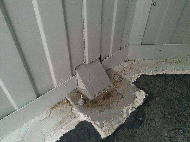

            Дорогой Оазис, скажите пожалуйста..когда начнут предпринимать меры по устранению течей в окнах и обшивки лоджии в 21 доме? Вода заливает в дождь, представляете что будет зимой? (( заявление подали месяц назад...видео вам отправлено по почте..На сколько знаю, не мы одни такие...заливает также со стены вверху с 4-го этажа

Дорогой Оазис, скажите пожалуйста..когда начнут предпринимать меры по устранению течей в окнах и обшивки лоджии в 21 доме? Вода заливает в дождь, представляете что будет зимой? (( заявление подали месяц назад...видео вам отправлено по почте..На сколько знаю, не мы одни такие...заливает также со стены вверху с 4-го этажаможет ОАЗИС откликнется наконец, ждем ваши комментарии по данному вопросу.
Nika_Nsk,Дорогой Оазис, скажите пожалуйста..когда начнут предпринимать меры по устранению течей в окнах и обшивки лоджии в 21 доме? Вода заливает в дождь, представляете что будет зимой? (( заявление подали месяц назад...видео вам отправлено по почте..На сколько знаю, не мы одни такие...заливает также со стены вверху с 4-го этажаможет ОАЗИС откликнется наконец, ждем ваши комментарии по данному вопросу.
напишите, пожалуйста, в ЛС дату заявки, которую вы оставили в УК и свои контакты, обязательно проверим статус выполнения.
Приехали...И у многих так? Соседи, напишите, у кого-то еще так заливает?

на пятом этаже 21 дома у друзей тоже заливает лоджию, скоро напишут заявление
                    BigBossMan
            У нас заливало балкон. Написали заявление, пришли, что-то, где-то запенили. Вроде перестало. Но ощущение, что это ненадолго.
