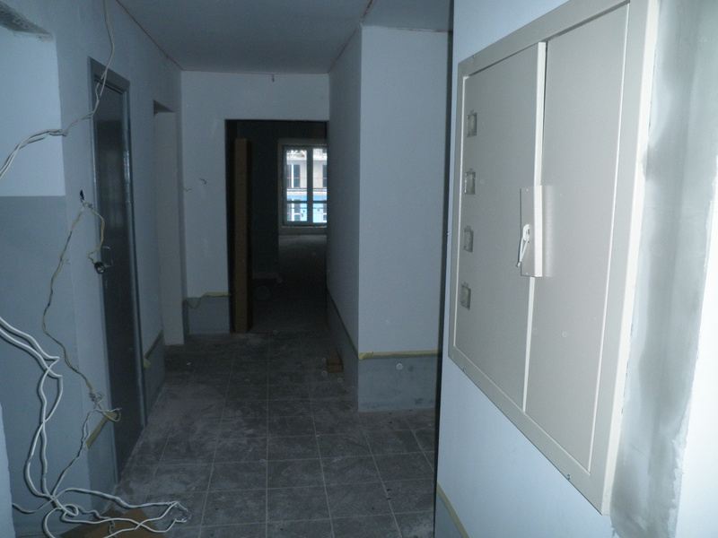

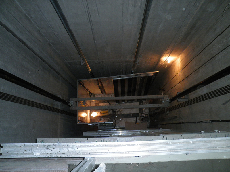

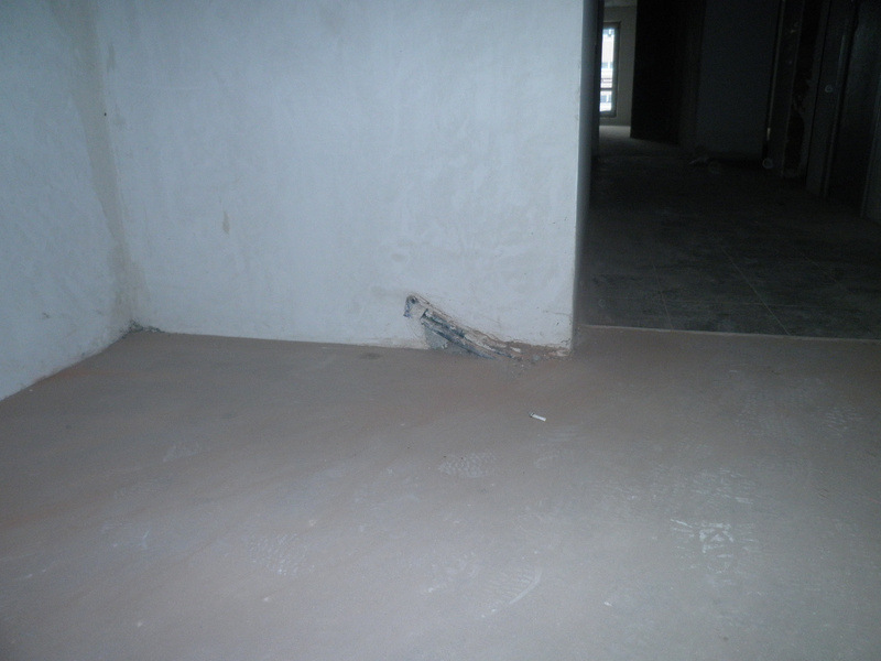

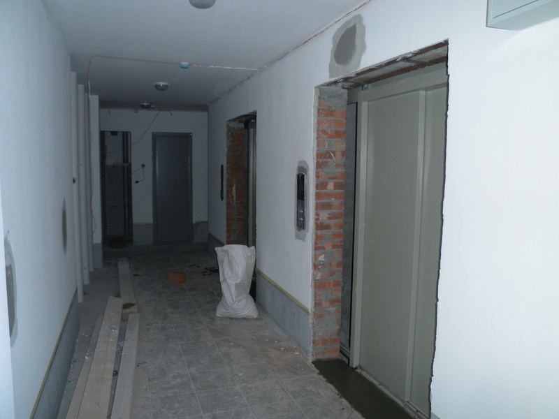

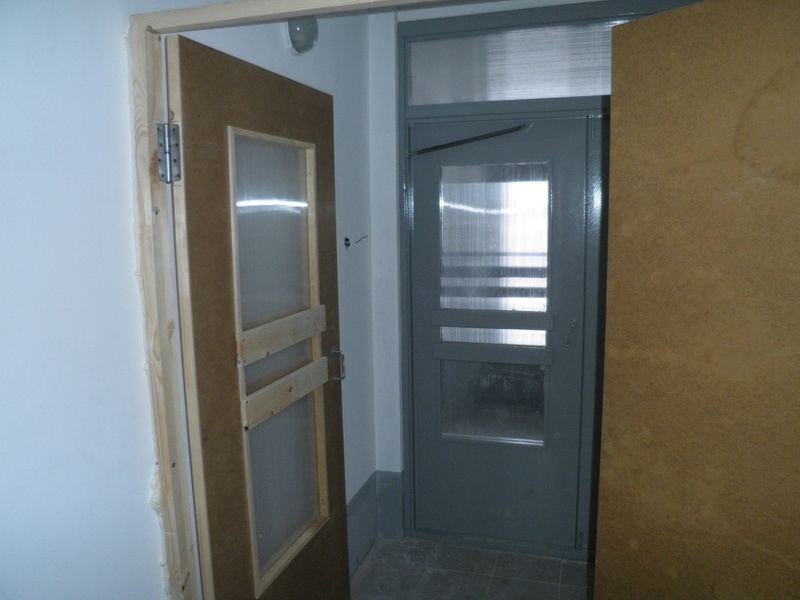

Застройщик обанкротился, ждали страхового возвращения, но этого возвращения хватило только на остекление, без работ. Оплатили еще по 500р с квартиры и все сделали.
Пункт_назначения
немного фоток
Пункт_назначения
Пункт_назначения

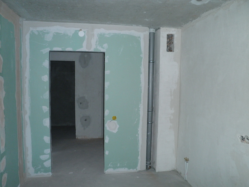

в 3 доме внутри смотреть нечего, во втором немного внутри есть подвижки
Пункт_назначения
Пункт_назначения

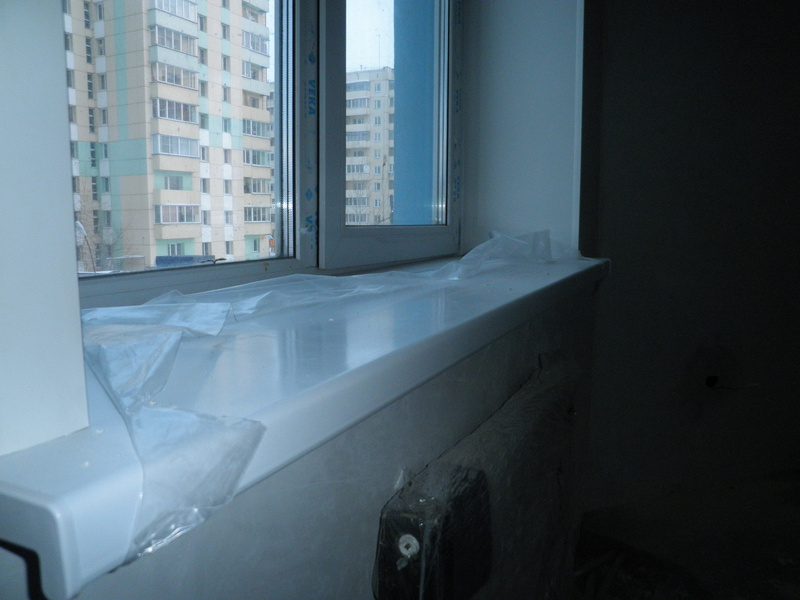

и где то здесь говорилось что все откосы окон будут из гипсокартона, нет, они из вспененного пвх, короче пластиковые

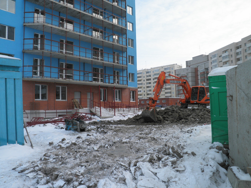

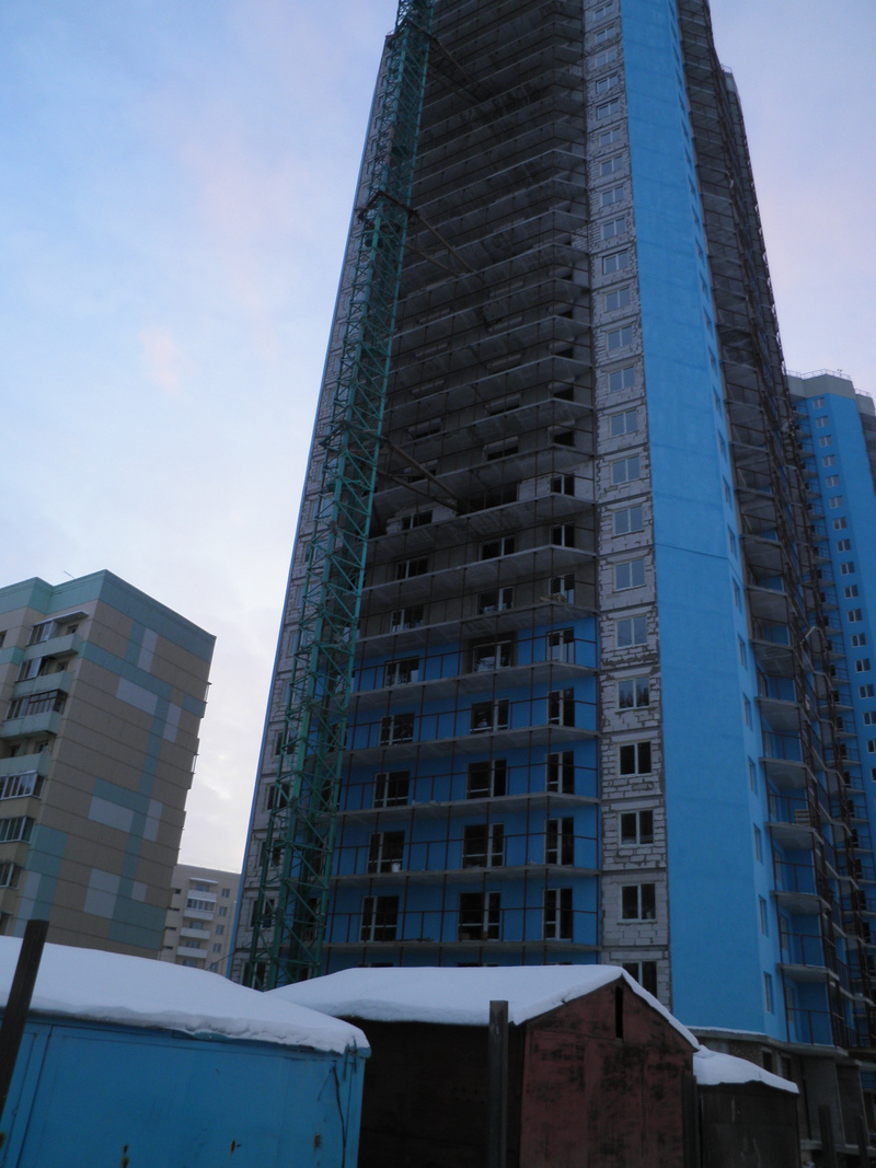

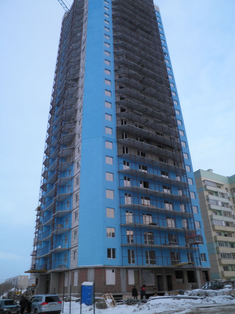

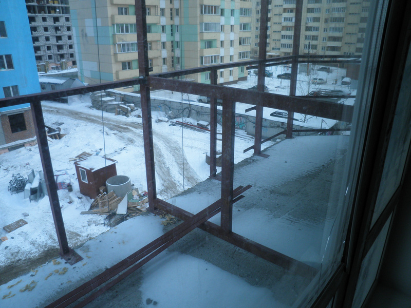

Мне кажется, или стекло битое на фото с балконным ограждением?
Евфросиния
Да, похоже на трещину в стекле.
Пункт_назначения
нет, не кажется, там много окон с битыми стеклами. Потом отрывают пластиковые чопики так называемые и уже на месте вставляют не в заводских условиях стекла. Это очень плохо. Туда соответственно и пыль попадает ну и не герметично получается, это мне местные стекольщики сказали. Сам не видел чтобы так делали. Вот так...
Mary_bride
куда пыль попадает?
они же стеклопакет будут менять а не одно стеклышко. (надеюсь
) а их так и вставляют на месте. потому что если одно стеклышко - это ж разделить, потом заново собрать, да и герметичность нарушится
так низзя
так низзя
EzhikNsk
+ они на газовой основе. 1 стекло вряд ли технически возможно воткнуть прям на стройке
Пункт_назначения
я в этом не шарю, значит мне на отвяжись монтажники ответили, в любом случае мне кажется все такие замены - подмены не желательно на стройке проводить
RegistrationHate
замена стеклопакета практически штатная процедура, главное что бы штапики не покасячили. Окна вставляются без них, ну т.е. сначала рама закрепляется изнутри анкерами потом в закрепленную раму вставляют стеклопакет. Хотя могут и окно со стеклом сразу вставлять но тогда раму крепить уже на анкерных пластинах будут, такого я еще не видел в живую. Другой вопрос почему лопаются стеклопакеты?
а они (окна) действительно на пластинах закреплены, причем на каких то не ахти
https://plus.google.com/+%D0%9E%D0%9E%D0%9E%D0%A3%D0%9A%D0%92%D0%98%D0%90%D0%9A%D0%9E%D0%9D%D0%9D%D0%BE%D0%B2%D0%BE%D1%81%D0%B8%D0%B1%D0%B8%D1%80%D1%81%D0%BA/posts/RF1twq5ShaF?pid=6184778277612876210&oid=114600667716907430599
Lokotol
Спасибо за фотки. Скажите, на последнем фото точно 3 дом?
RegistrationHate
если верить вот этому мэну
то крепление на пластины ничего хорошего не сулит. Есть подозрение что стеклопакеты именно из-за этого трескаются, т.е. от перекоса рамы.
Пункт_назначения
сорри, верно подмечено, опечатка. на фото дом номер 2. В 3 был, там особо без изменений, тянут проводку и монтируют межкомнатные перегородки
Пункт_назначения
не знаю, но битых окон много, толи они настолько неаккуратные то ли еще что то, а штапики пластиковые если они не меняют, то ставят гнутые, вынимают когда их, то они гнутые грудусов под 45 валяются, не знаю, ставят ли их обратно или нет
RegistrationHate
что значит гнутые под 45° ? они сломаются так.
Пункт_назначения
Непонятно написал. Просто эти штапики при мне вытаскивали . Берут за середину штапика и тянут а края то держатся, вот они и гнутся. Вобщем как то так.
RegistrationHate
Непонятно написал. Просто эти штапики при мне вытаскивали . Берут за середину штапика и тянут а края то держатся, вот они и гнутся. Вобщем как то так.это нормально. установка его на место больше эмоций вызовет в вашем случае

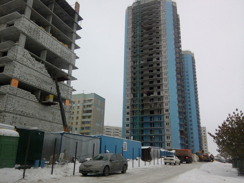

вконтакте написали что начали отделывать балконы порфлистами, сегодня пойду посмотрю, вечером точно напишу какова ситуацион
Lokotol
Так оно и есть - пошла жара! Пока все согласно рендеру в прессцентре застройщика!
Пункт_назначения
Да действительно пошла возня . С двух сторон, ближней к камере началась установка. Со второго по шестой этаж. 2 этаж белый:-) 3,4,5 зеленый, 6 ближе к березовому, вобщем как и по цветовой схеме

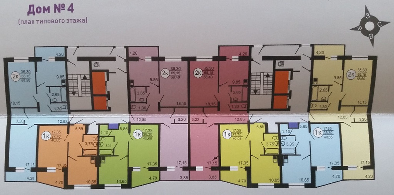

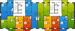

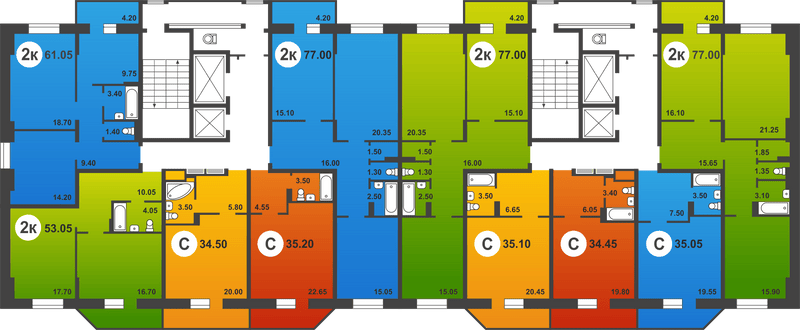

ИНтересную вещь заметил. На НГСе объявления, появились в продаже квартиры-студии в 4 доме за 990 000 Только вот что они продают немного не ясно, так как , если верить планировке, то в 4 доме студий в принципе нет... Зашел на сайт ПТК 30, и какого было моё удивление, что действительно, есть студии по 35 квадратов, а однёшек нет. Они изменили планировки, и вместо однокомнатых воткнули по две студии....
