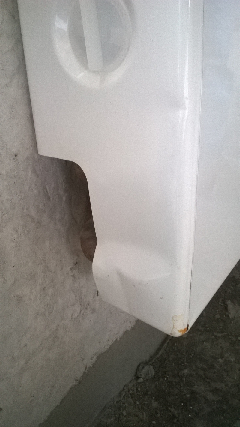

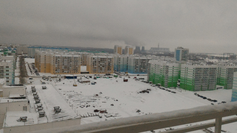

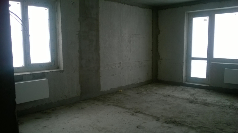

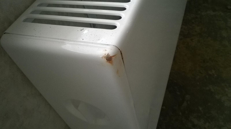

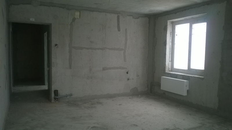

Ну вот, только что с полей))) Квартиру принимали со специалистом по приему квартир, ходил все замерял где то минут 40-50, выдал заключение и план квартиры с размерами и отклонениями по стенам и полам. В общем сказал, что для дискуса это очень хорошая квартира с минимальными нарушениями, а именно: как обычно 1. противопожарные муфты( но их наш спец. сказал можно и не просить, мол раньше все далали, сейчас вам они нафик не нужны,это гемор лишний ) 2. как обычно лифт не работает( в дискусе сказали через неделю включат) 3. радиатор отопления бок замят чуть и 2 угла в ржавчине( написали заявление с просьбой заменить, но сказали ждать придется) 4. много ляпов бетоном на полах по всей квартире, попросили дискус это все сбить их силами

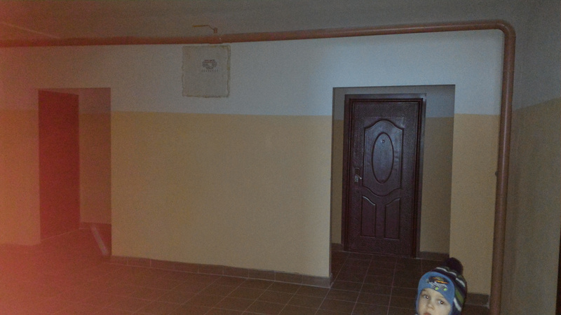

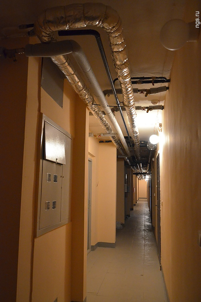

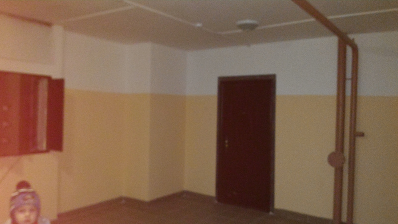

5. не установлены счетчики воды, написала по ним претензию, чтобы хотя бы выдали, поставим их сами. Претензию приняли и сказали ждите... вот и думаю теперь, выдаст ли дискус счетчики... А так впечатление хорошее осень даже, у меня из окон видно бугринский мост)))) Фотографию холла 18 этажа обещала, но там была навалена пожарная вентиляция, куча стремянок, рабочих бегающих и пыль столбом, поэтому не сфотала. А трубы там да))) буквой П ))) точно трусы сушить)))))

Спасибо за фото. Про трубы и так поверю! Как по своей квартире погуляла! У нас левая двушка.

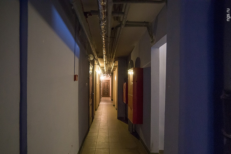

Судя по всему, противопожарный водопровод енто.
К слову, без установленных на каждом этаже пожарных кранов. Двойные двери под требование организации тамбур-шлюзов для незадымляемых лестничных клеток отсутствуют, система подпора воздуха в лифтовую шахту не смонтированна, клапаны дымоудаления на этажах отсутствуют, и наверняка ещё уйма недоделок... Эх, проверяющего пожарника нет, на этот Дискусс.

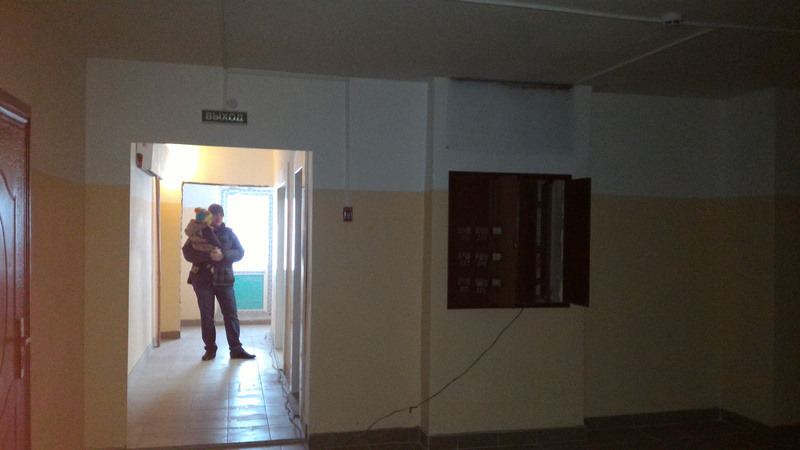

Были сегодня в 92-м доме. на 18-м. Все сравнительно чистенько, двери все закрыты. на двух дверях нет ручек. Сделали несколько фоток, кому интересно-выложу

Вентиляцию так никто и не тронул....радует, что последний этаж выглядит получше, чем в домах от Сибири.

вот это уже жесть, больше подвальное помещение какое-то напоминает.
Надежда59
Это отсюда.
http://realty.ngs.ru/articles/2050162/
Такой узкий коридор подъездный. Прямо совсем узкий.

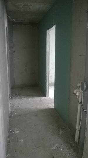

Сегодня был в своём доме,в принципе всё устроило,гипсокартон похабно сделан, или в спешке его просто сделали,а так всё нормально. Охота сказать отдельное спасибо дискусу,за то ,что не экономят они на лифтах.
