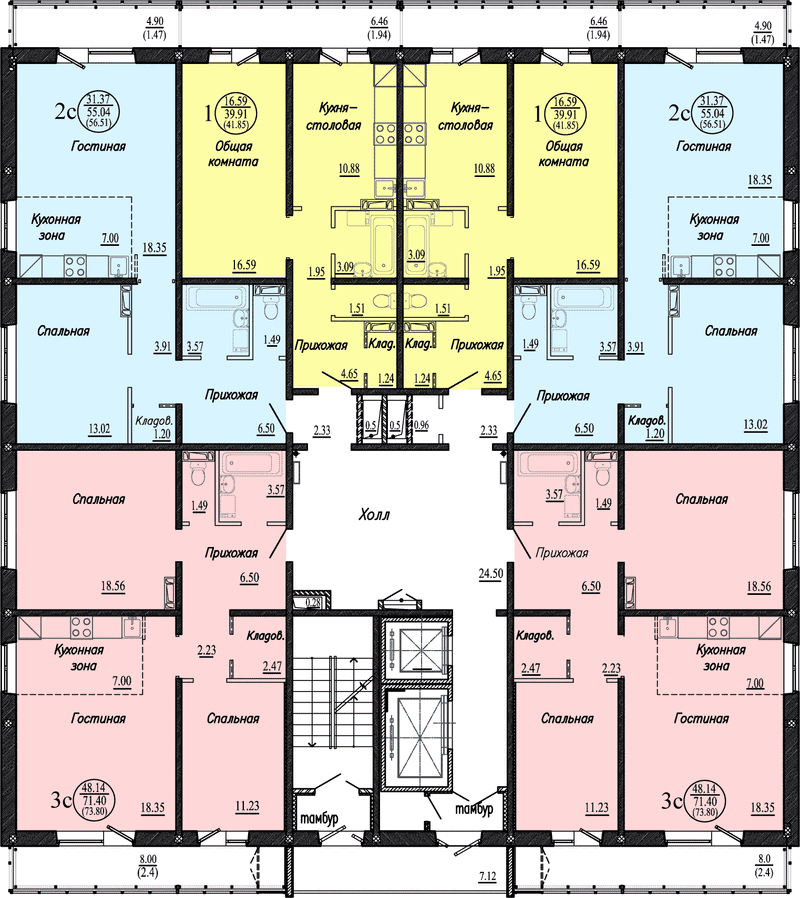

А вот интересно, откуда такая светлая идея трубы для кухонь-гостиных вести в коридоре? Такое же решение и в 3-к студиях в свечках. Почему в большой комнате их было не сделать? К тому же там еще и счетчики, а потому понадобятся лючки, а сейчас они будут в коридоре посреди стены.
А мне кажется в коридоре вполне удобно, чем на кухне кусок у стены отбирать будет у кухонного гарнитура. Всё равно такое место проходное в коридоре, что и ставить туда нечего.
А мне кажется в коридоре вполне удобно, чем на кухне кусок у стены отбирать будет у кухонного гарнитура. Всё равно такое место проходное в коридоре, что и ставить туда нечего.как владелец 3-х студии в сданном доме,подтверждаю,идеальное решение
1.потеря места в корридоре не равнозначно с кухонной зоной
2.Снятие показаний и что более актуально замена счетчика намного удобнее

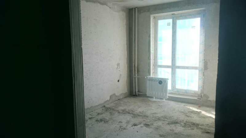

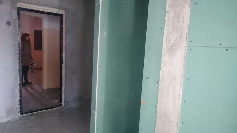

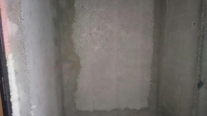

В общем неплохо. Даже мусора нет. На потолке технологическое отверстие. Это браком не признают. Труба по полуЕсли бы мы готовы были приступить к ремонту прямо сейчас, то точно бы ключи получили![]()
А вытяжки проверяли? Тянут?
Вытяжки проверили. При одном открытом окне в гостиной тянут все...
Однако хорошо! Вид из балкононного окна хороший! Верхним этажам вообще класс.Подпишусь под каждым словом
Труба у стояков держит опалобку для заливки технологического ответстия для прокладки этих самых стояков (срежется на раз) коль залиты эти проемы это +. а вот как на верху (на потолке) они залиты, нет ли протёков растовора это вопрос (отбивать его тяжело).
То, что угол не ровный это конечно не красиво но можно шрукаторукой скруглить. Требовать конечно можно чтоб исправили но смогут ли и как в итоге получится еще недайбог промерзать будет.
Потолок затрется. Пол стяжкой закроется. Окна на вид хорошие, открывание можно отрегулировать.
Вообщем я б даже сказал хорошо)))).
А вот принимать перед НГ яб не стал. Если задерживают со сдачей то можно повремнить и с приемом. Верхние этажи без тепла и непонятно когда и как запустят малоли сколько еще будет протечек.
Раньше весны не вижу смысл делать даже черновой ремонт, а за комуналку уже плати.

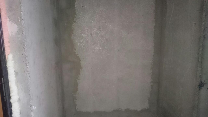

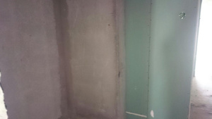

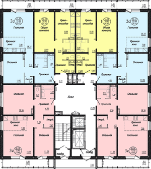

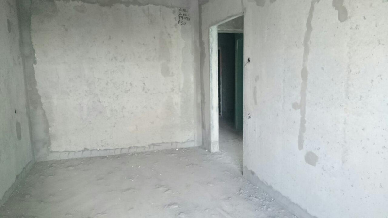

Приняли квартиру сегодня, вот фото, правда они ни о чем, к сожалению фотографировал не я (я далековато от Новосибирска нахожусь), но общее представление сделать можно
Ну во первых я рад что между комнатой и кухней там бетон, а не гипс на что я настраивался
Там и не планировался гипс - смотрите план.
Гипс - это незакрашенные тонкие стеночки.
А между кухней и комнатой - полноценная стена)

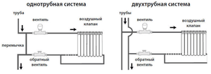

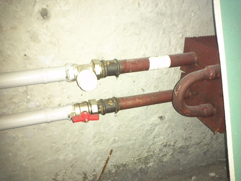

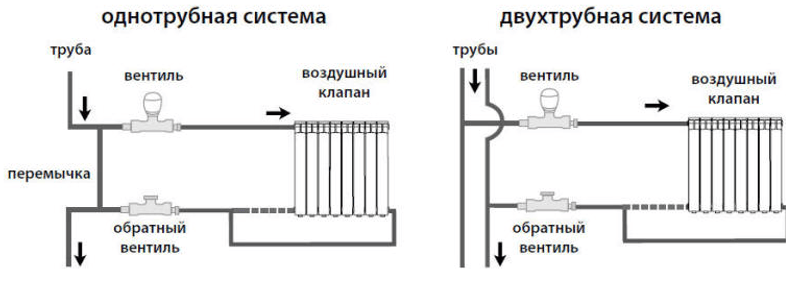

Какие краны, если там терморегуляторы натырканы? У них пропускная способность в сотни раз меньше. Не сделают краны там погоды. А отключение прибора не делают полное, ибо в жилом помещении жилец может тупо перекрыть свой прибор, и дернуть на Таити, а соседям мерзни. Нельзя по нормам.
Хотя прибор на фото ужасен, полностью соглашусь. Напольный конвектор там был бы куды более уместен и смотрелось бы аккуратней.
Н вот если кто нибудь захочет скажем сдвинуть радиатор из оконного проема в угол, укоротит трубы, а вместо кранов от Дискуса решит поставить пару хороших, качаственных, дорогих шаровых кранов. И тем более, не дай бог решит поставить байпасс - вот тогда у всех кто выше, начнутся проблемы.
Я с верхнего этажа, если у меня будет холодно, я готов конечно идти вниз по этажам вдоль стояка, долго и нудно расспрашивать всех соседей - "Не меняли ли они краны? А можно я пройду погляжу?" Потом , если они меняли - долго и нудно объяснять им все последствия их решения. Но конечно, хочется что бы люди в нашем доме были грамотные и знающие то, что они собираются улучшать и изменять. Либо, чтобы они хотя бы были заранее предупреждены. В том числе и здесь, на форуме.
Какие краны, если там терморегуляторы натырканы? У них пропускная способность в сотни раз меньше. Не сделают краны там погоды. А отключение прибора не делают полное, ибо в жилом помещении жилец может тупо перекрыть свой прибор, и дернуть на Таити, а соседям мерзни. Нельзя по нормам.А вы о чем вообще? Там одна труба к радиатору идет от стояка, а вторая от обратки, т.е. от другой трубы... И даже если я у себя полностью перекрою краны на батареях, то это никак не повлияет на общую циркуляцию в системе
А краны, которые дискус ставит, вполне закрываются полностью.
Я, когда радиаторы менял, просто перекрыл оба крана и снял конвектор... при этом вода вытекла только из него, а из труб ни капли
Другое дело, что дискусовские краны, лучше поменять, а вот для этого нужно сливать стояк...
...При этой замене, главное обратить внимание на внутренний диаметр того, что было, и того что будет стоять. Они должны быть идентичными, иначе ждите соседей сверху
Другое дело, что дискусовские краны, лучше поменять...
