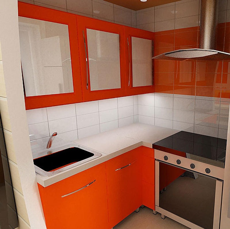

Здравствуйте!
Мы решили так же сделать кухню на заказ, помещение маленькое, поэтому и кухня будет небольшой по размерам.
Но где и у кого заказывать пока не решили.
Прочитав форум, выявила 2 варианта:
1. Фабрика мебели Романенка
2. Оптима
Но хотелось бы расширить варианты поиска.
В прикрепленном файле - дизайн проект нашей предполагаемой кухни.
Очень надеюсь на ваши советы:улыб:

Приветствую всех.
Для NeN
Я зарабатываю деньги тем, что создаю проекты разной мебели и маленько в этом понимаю)
Данность первая- нецелесообразно размещать варочную поверхность и холодильник в такой близости (это я заметил в отражение фасада)
Данность вторая- не откроется дверь дальнего навесного шкафа, т.к. мешает вытяжка.
Данность третья- чтоб использовать дальнее пространство в угловой тумбе вам придется потратиться на дорогостоящую выдвижную корзину, которая в народе обзывается "волшебный уголок".
Если я правильно понял, то это проект для кухни аналогичной шестиквадратке в хрущовке... Для такого помещения функционалнее прямая (этот проект уже давно радует хозяев своей функциональностью и вместительностью), угловая создает в малом пространстве больше вопросов, чем ответов. Все что имел по этому поводу)

Я бы добавил: "выкинулось" пространство возле плиты. Та не сделаешь бутылочницу или выкатную корзину. А простая тумба - о-о-очень узкая.

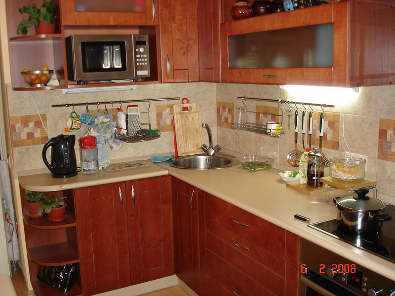

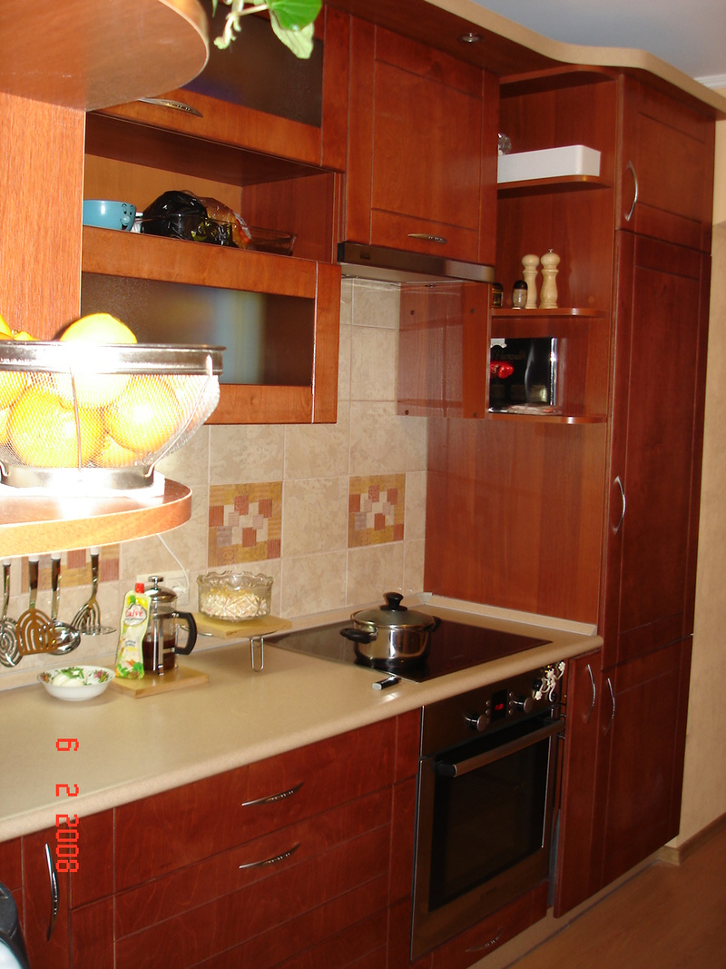

Ну вот наконец-то и у нас стоит кухня!!! Не представляете каких нервов она мне стоила))

Сорри, только учусь))
поробую еще раз, кухню заказывали в Андрейке, фасад - фанера.

очень понравилось. хочу такой же планировки. :respect:
можно поподробней где заказывали, сколько стоит и сколько по срокам?

А теперь расскажу. Ну сначало - плюсы - срок изготовления 1мес, и не смотря на новогодние праздники задержка получилась 3 дня, основные моменты, которые мне не понравились, устранили, правда уже в 2-х недельный срок, итого 1,5 мес.на кухню, а теперь минусы - менять что-то в проекте практически бесполезно, точнее когда на меня через недельку нашло озарение, что я хочу еще дверцу - мне сказали ок, но потом про нее благополучно забыли; когда начали устанавливать кухню - она оказалась в одном цвете, хотя изначально предполагалось что в двух :безум:,; пять дверц было заменяно на первом этапе - либо брак, либо перекос; механизмы выкатных полок - две нижние полки нормально (не помню как называется этв система, когда тихо и бесшумно), верхняя полка - простой, на что мне было сказано, что на верхние выкатные полки всегда так ставится (я конечно не специалист - но меня это не устроило)....ну и всякие такие мелочи...как замазанные криво воском следы от шурупов......
Galchenok
нервы конечно, возможно принимала все близко к сердцу - сами представляете каково без кухни почти 3 месяца жить, но цена я считаю не маленькая - все удовольствие 65т.р, и как-то хотелось уже получить за эти деньги - качественную вещь

Аааааатличчная :))))) Причем не только сама мебель, а вся кухня - цвет, стиль, уютность :))) Супер:улыб:

да цвета подбирала как раз с учетом тепла - цвет стен дает ощущение солнца даже в пасмурный день, ну и соответственно сама кухня - однозначно хотела только дерево,
заказывала, я уже писала в Андрейке, телефона сейчас под рукой к сожалению нет

нет цену говорят сразу при подписании договора, туда уже входит видимо все (+мойка), сборку отдельно не оплачивали, платили 50% в нечении недели после подписания договора, 50% после подписания акта выполненных работ

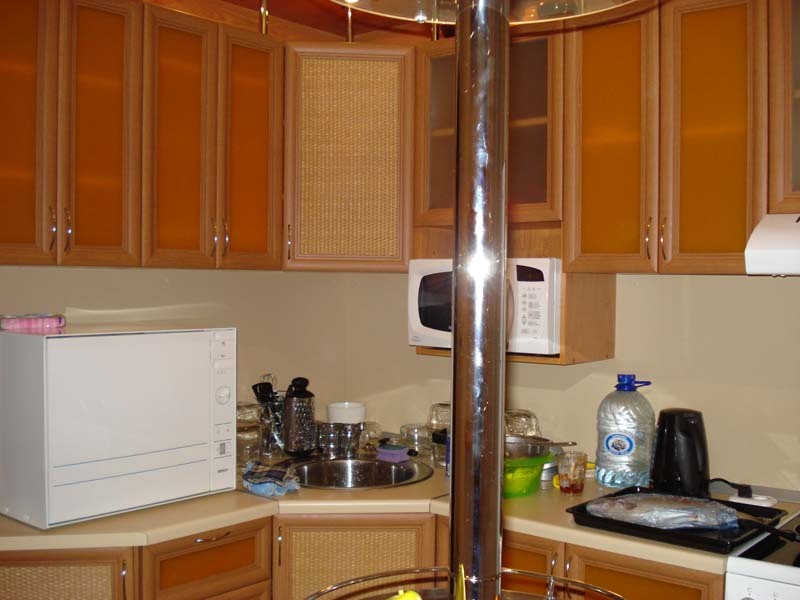

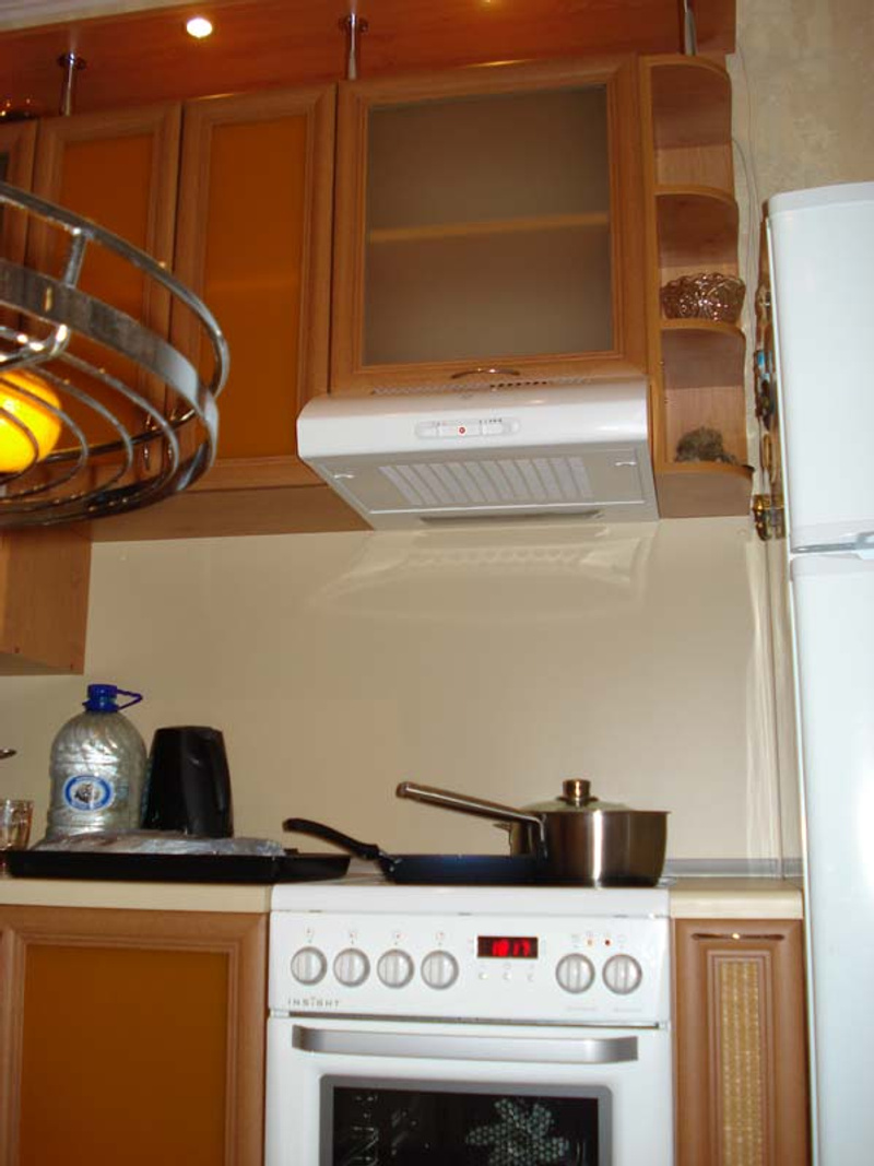

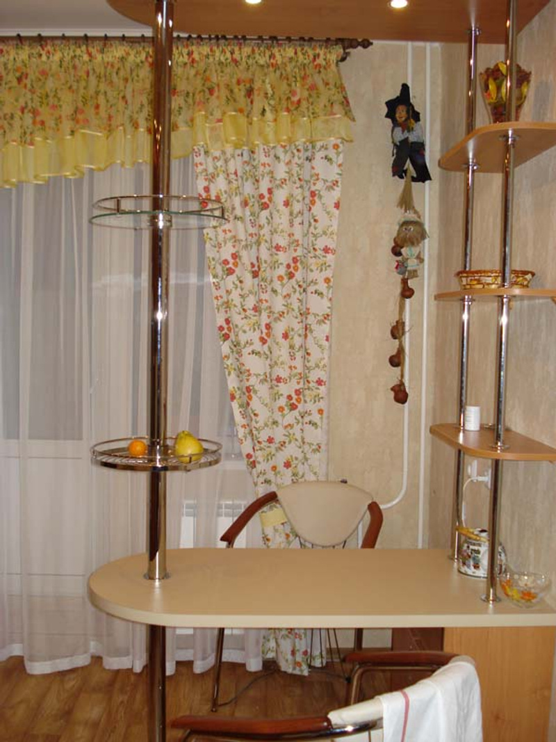

Кухня от Алкос-комфорт, сделали быстро и в срок, 1 мес. Фотки как только поставили, сейчас она поуютней смотриться :-)

:live: а я в алкосе шкафы заказываю. вот тоже думаю про кухню. вы результатом давольны, не было каких-либо неприятных моментов? и еще, фурнитура какая, доводчики, гидравлика или обычные советские? и что по цене у вас получилось? :flowers:
katpuna
Я довольна, фурнитура хорошая, я немного не разбираюсь, но точно не советская. Забыли только контейнер под ложки привезти, но перед самым новым годом, это простительно, сами заехали забрали. Изготовлили в срок, ровно месяц, собрали за 2 дня. По стоимости, на мой взгляд, дороговато получилось, кухня вместе со стойкой около 95 тыс.

Отлично! Здорово получилось, очень уютно!
