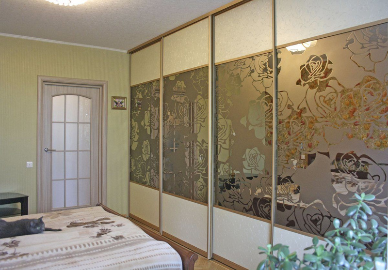

Вот такой, дорого обойдется с размером 3000/2800/60, встроенный в прихожую.
Во внутренностях наряду с обычными полками 1 пантограф, 3 обувницу, штанги.
Это зеркало с пескоструйной обработкой? А что за материал второй, с ним в сочетании?
Понравился этот шкаф, вот сижу и думаю, кучу бабок отдать за пескоструйку, а вдруг он будет выглядеть слишком вычурно?может зеркальный проще сделать или комбинированный без пескоструйки?
Посоветуйте хоть чего-то нибудь...
пескоструй, конечное, сделать можно. только не в таких объемах. в каталогах есть эскизы, которые создают не сплошной рисуной, а обрамление. и зеркала, чтобы ввглядели дорого-богато, лучше ставить с бронзовой тонировкой.

Мне нужно именно совет от профессионала, тонированный бронзой да ещё и обрамление Пескоструйное.
В любом случае, как я и чувствовала мой 1 вариант, слишком уж через чур перенасыщен.
Буду что-то оригинальный и изящней подыскивать.

Хотим крутой шкаф, были сегодня в ЦМФ понравился витражный вариант один.
И выше написал товарищ, зеркало бронза круто в наполнении дверей, действительно смотрится презентабельно, пока сочиняем, рисуем, мозг парим себе и другим
Кожу мы не можем,кошка.

Мы скорее всего будем делать подвесной под потолок, из витража. Зеркало матовая бронза с рисунком в сочетании с обычным бронзовым зеркалом.
Сочетание придется делать, так как такой витраж идёт определенного размера и он меньше, чем наш замер двери в высоту.

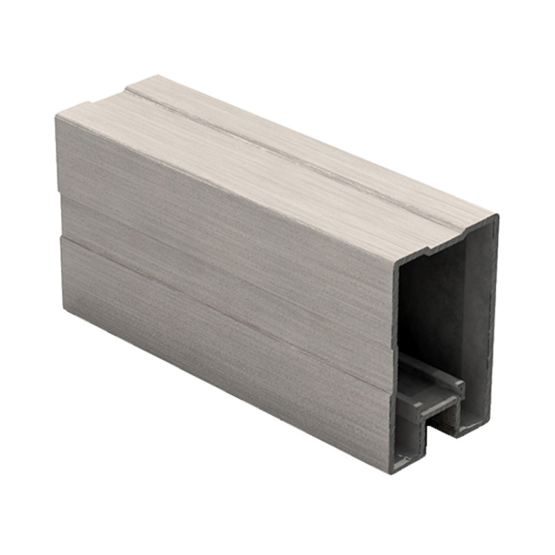

Подвесные двери купе под потолок делаютсятам идет сверху 60мм для самой системы (по крайне мере у меня такая)...
Но и в остальном %80 такую чушь пишешь), цитировать не охото просто
Дайте ссылочку на ту систему где можно вплотную сделать
Подвесные двух типов есть, одна где направляшка к потолку крепится и по ней же двери катаются,на полу можно сказать нет нечего
Вторая про которую едет речь видимо чинето10, снижали расстояние до 30мм (это я говарю как практик), да это сложнее, и есть свои ньюансы, но это делается. И в любом случае даже оставшее расстояние 60мм, закрывается декоративной планкой или стеклом или акрилаином или кто на что горазд и дизаин каков в общем. Эта фальшпанель выставляется в одну плоскость с наружной дверью.
И в этом случае шкаф будет являться встроенным под потолок и с подвесной системой и не каких щелей.
В любом случае у каждой из этих подвесных систем свои +и- и они дороже и сложнее в реализации, чем нижнеопорные

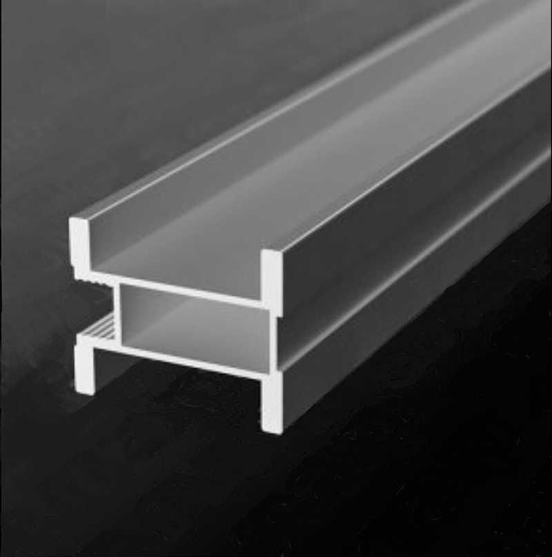

Люди!!!
Скажите! Поставили встроенный шкаф.
Профиль поставили н- образный а надо было и заявлено было АШ- образный. Или наоборот
Цена! Не поменялась!
Короче, в чем фишка?
Можно в личку,буду очень преочень благодарна!
вы о чем вообще речь ведете? о дверном профиле? так у него общая классификация несколько иная - в бОльшей части речь идет либо об открытой ручке, либо о закрытой. есть еще вариации типа симметричный, не симметричный, квадрат, с вынесенной ручкой, трапеция...
напишите внятно.
напишите внятно.
Речь о дверном профиле.
Заказывали Н-образный, а поставили нам другой. Фото не грузиться.
такой? а какой тогда Ш-образный? собственно, что вас не устроило в профиле? если он не какой-то супер крашеный под старое золото или еще какие навороты, ценник у профиля практически везде одинаковый, разве что командор отличается высокой ценой в силу исторической жадности компании...
с другой стороны, вы так долго вынашивали этот шкаф - разве форма профиля не была согласована? и чем теперь объясняет изготовитель это недоразумение? постарайтесь все-же выложить картинку, что бы понимать, что вам установили.
Да, такой профиль заказывали.2 фото. Это ш- образный?
Заказывали его, понравился,, когда в хит- профиле были.
Заказывали по образцу. Поставили другой.
Н- образный, видимо, а не Ш- образный.
Вопрос был, большая ли разница в цене н- образного и ш- образного??
Если нет разницы, то и пофиг, привыкнет к этому.
По профилю вопрос исчерпан.
Спасибо!
Спасибо!

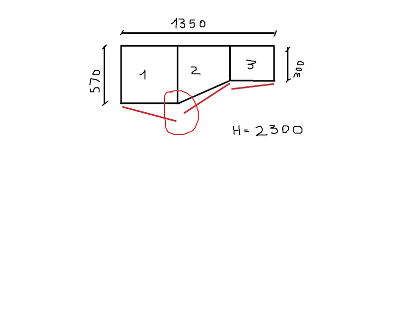

Всем доброго!!
хотя тема и про шкафы купе, может кто из специалистов подскажет по шифоньеру или шкафу
подскажите пожалуйста как правильно изготовить вот такой шкаф.
Правильно ли я понимаю что:
1) секции 1 и 2 можно делать одним шкафом, а секцию 3 отдельным
2) одной секцией сделать нельзя
3) высота 2300мм., допустимо ли такая высота или надо делать с антресолью, что не хотелось-бы
4) сильно ли некрасиво будут выглядеть зазор меж дверей секций 1 и 2 обведено красным (по другому думаю что никак, п.э. забить?)
5) по 5 петель на дверь, петли с чашкой 35мм
6) может что ещё не спросил??
Засим всем заранее спс.
