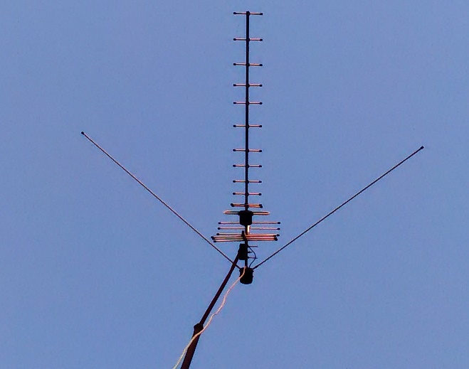

Здравствуйте, гуру цифрового приема! Не могу поймать первый мультиплекс из города в СНТ Полет-2. Второй принимается отлично, шкала полная, а на первом уровень прыгает 0-100 и все. Первый принимается из Сосновки, Сокура и слабенько с Радуги, но не будешь же постоянно антенну крутить. В прошлом году все работало, из города принимались оба мультиплекса с уровнем 60-80 попугаев. Антенна такая, с питанием:
Похожа на Локус. Усилитель у неё слабенький, порядка 18-20 дБ, ну и собственное усиление невелико, 8-10 дБ на цифровых каналах. Что для той местности означает пропадание сигнала при его незначительном снижении.
Люди, еще раз ко всем обращаюсь - для дальнего приема нужна длинная дециметровка (14-16 дБ) без усилителя (пассивная, без питания) и внешний усилитель 25..35 дБ.
Что касается данной антенны - могу дать только один совет (и то, само собой, без замеров прибором - без гарантии результата) - искать подходящую пассивную плату согласования и воткнуть ее вместо усилителя.
Если пассивная плата не найдется, то антенну просто выбросить либо отдать кому-то на окраину города и ставить длинную с большим собственным усилением - например вот такую (14.5 дБ на цифровых каналах). Но только не вот такую (и ей подобные нахваливаемые некоторыми продавцами трехэтажные крокодилы), на реально слабом сигнале толку от нее никакого, одни понты (усиление намного меньше, чем у длинной классической, ну и результат соответствующий).
А усилитель приобрести отдельно, начиная вот с такого (заявленное усиление 23 дБ, по факту обычно 25-28, а неказистый внешний вид прячется в обычную электротехническую коробку 100х100х50 IP55). К нему подойдет имеющийся блок питания.
Метровые усы при этом можно выкинуть, лишняя ветровая парусность (можно соранить пару-тройку метровых каналов, поставив не дециметровый, а всволновый усилитель - но он обычно хуже по шумам, а это может оказаться критичным фактором).

Похожа на Локус. Усилитель у неё слабенький, ....Такая же проблема и антенна (СНТ "Голубые озера") Все эфирные идут практически без помех, 2-й мультиплекс без проблем (90-100%), а 1-й - тишина. Пробовал на разных ресиверах (3 шт разных производителей)...

Была у меня така же проблема прошлым летом (антенна, кстати, тоже Локус, правда переделанная). Примерно на одной линии передатчики Сокур и Новосибирск. Второй мультиплекс близко к максимуму, а первый - 0. Приставка ORIEL 812, сейчас заменил на ORIEL 963. Впринципе, первый теперь тоже показывает (судя по уровню сигнала - с Сокура), но бывают затыки при переключении на каналы первого мультиплекса (либо внутри мультиплекса, например с ПЕРВОГО на РОССИЮ 1 или РОССИЮ 24). Зачастую приходится по несколько раз туда-сюда переключать, чтоб изображение появилось.
