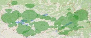

Я думаю, что нетКак же нет? В медиаматериалах на сайте "Сибирского РЦ" везде упоминаются 59 передатчиков в НСО.
57 передатчиков будут работать, это все на этот год
Например, в разделе "Цифровое ТВ" и здесь:
"Сегодня в области в рамках федеральной целевой программы «Развитие телерадиовещания в Российской Федерации на 2009-2015 годы» строится 59 объектов сети цифрового эфирного телерадиовещания. По завершении программы охват населения сигналом DVB-T2 в целом по региону составит 97%". И там же далее:
"Вместе с тем, ряд муниципальных образований области не попадают в расчетную зону охвата объектов цифрового эфирного телерадиовещания. В связи с этим глава региона представил предложения по дополнительному строительству в рамках программы пяти объектов сети цифрового эфирного телерадиовещания в Венгеровском, Кыштовском, Маслянинском, Северном и Сузунском районах области. Это позволит охватить цифровым вещанием территорию с населением около 10 тысяч человек".
А как же тогда, решение в Роcсии проблемы цифрового неравенства? Кто производил расчёт зоны охвата объектов цифрового эфирного телерадиовещания?
Ведь общий бюджет ФЦП – более 120 млрд рублей. Около 90% этих средств направлены на обеспечение качественным многоканальным телевизионным вещанием 40% населения России, проживающих в удаленных и труднодоступных районах, селах и деревнях.
Правильно ли я понимаю, что если Правительство РФ утвердило федеральную целевую программу «Развитие телерадиовещания в Российской Федерации на 2009–2015 годы», то и оно выделяет деньги на её финансирование. Т.е. это деньги законопослушных налогоплательщиков.
