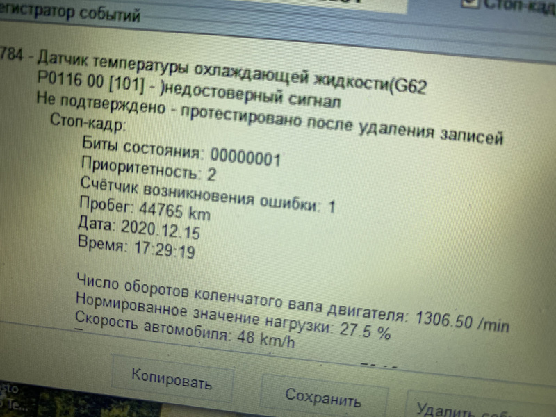

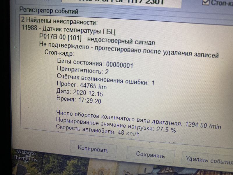

[Что там не так с вебастой на дас авто?проблема только у бензиновых версий, так как с завода на них не ставили автономку. Когда на заводе ставят отопитель, то подключают его по КАН шине к мозгам авто. Когда же монтаж идет у дилера или у продавца автономок, то подключение к мозгам менее радикальное, система машины не видит автономку как часть системы автомобиля. Как следствие, когда запускаем вебасто/эперхшперех, после чего заводишь авто, то опрос датчиков температуры показывает, что температура ОЖ в норме, а вот температура коробки например ниже нуля. Это грубое и не профессиональное объяснение, но суть в том, что при таких манипуляциях срабатывают на включение вентиляторы охлаждения и молотят на полную мощность, причем они не выключаются сами по себе, только если заглушить машину, если же машину завести снова, то вентиляторы опять запускаются. Помогает только сброс ошибок сканером.
Решение проблемы только одно: ставить сканер ошибок, с помощью которого их можно стереть. Это может быть либо простой сканер, который подключается к разъему OBDII, к которому можно подключится с телефона, или таскать с собой васю диагноста, или же купить, что я сделал, ЧекКонтроль, в который записаны конкретные ошибки, которые, при их возникновении. сканер сам стирает.
Автозапуска на подобные авто так же не поставить без обходчика, а прятать ключ в машине я не хочу.
Ну вот как-то так.
П.С. Владимир VID щас наверное по полу катается от смеха ))). А шо делать, тачки все сложнее и сложнее (((

как все сложно. я решал все проще. Приходишь и заводишь машину через 20-30 минут после окончания работы отопителя. разница температуры на датчиках установленных в разных местах двигателя существенно уменьшается.
в 2011 был во владении 2 -х литровый бензиновый Тигуан с установленной вебастой.
на формумах тигуановодов проблема известная и описаная. На дизелях по моему тоже самое.
Старлайн уже научился на 1.6 двигатели ваг делать автозапуск без ключа в машине, вроде и 1.4 турбо сейчас обкатывают

как все сложно. я решал все проще. Приходишь и заводишь машину через 20-30 минут после окончания работы отопителя. разница температуры на датчиках установленных в разных местах двигателя существенно уменьшается.Ну я тоже так думал обмануть систему год назад на алтае. а потом ехал до Новосибирска с включенными на всю мощь вентиляторами охлаждения... Натерпелся я тогда знатно: на улице -25, вентиляторы орут, на приборке температура двигла на нуле, слава Богу печка все равно дула горячим. На моем авто алгоритм следующий: если после работы вебасты заводишь двигатель, нужно: включить зажигание, выключить зажигание, снова включить зажигание, подождать около 2 минут с включенным зажиганием и запускать двигатель. Если сразу завести движок, то сканер не успеет включиться и считать и стереть ошибки. Это официальная рекомендация фирмы TCL, которая производит сканер.
Что касается Тигуана, то у меня был он, вебасту ставил тоже отдельно: ни разу не было проблем
