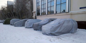

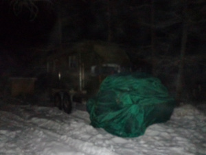

ТТХ примерно такие: просторный многослойный тент для авто типа толстого стеганого одеяла. Снизу есть петли, затягивается веревкой чтоб не дуло. Заводится машина прям под тентом выводят трубу наружу, надевают шланг резиновый. Количество прогревов по температуре снижается в 2-3 раз чем без. Со слов: в -30 может за ночь (с 23 до 7) ни разу не завестись, в -50 максимум 2-3 прогрева. В сложенном состоянии занимает половину багажника седана. Среднего качества стоила что-то рублей 10 с хвостиком, пошитая в размер на авто дороже. Снимать и надевать если наловчиться можно за 2-3 минуты.
Я больше склоняюсь вот к такому вариантику (конструктивно).
За передней осью тоже есть замыкающая юбка.
Всё же -50 у нас не бывает )
Что думаешь?
Что думаешь?
