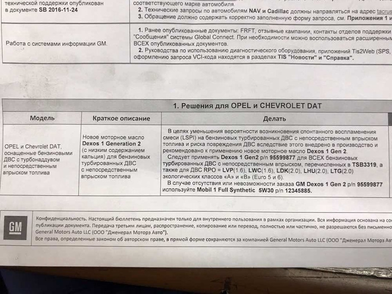

Почитателям турбожопелей и прочих турбоGM может быть интересно следующее на светописи:
Вкратце, если дилер вам подливает Дексос2, бейте его по рукам, ибо бюллетень читать нада. Соли кальция делают LSPI. Форд, кстати тоже, на экобусте этим страдает.
