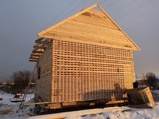

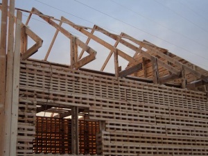

А форумчан в очередной раз отсылаю к статье.
Там не зря приводиться теплорасчет стены "Велос в кирпиче", а для сравнения привожу теплорасчет для бетонной панели с внутренним утеплителем из ППС.
Почувствуй разницу!!!!
Что Вы хотите построить: коттедж, капитальный дом, домик, домишко, хибарку или халупу.Вот не хочется Вам грубить. Но то, что Вы пишите - далеко от разумного. Приведённая цитата тому подтверждение. А чем Коттедж от дома отличается? Не пытались посмотреть в толковом словаре?
По стоимости опалубки для стен. На изготовление пары щитов у меня ушло:
1. Лист оцинкованной стали толщиной 0,7 мм.
2. Бруски деревянные 50 х 50 мм., - 17,5 м.
3. Гвозди L-40 mm. - 90 шт.
4. Саморез ШСГД 4,8х110 - 28 шт.
И огромное желание сделать хороший дом! Чтобы не гнил, не горел, противостоял суровому климату Сибири. Чтобы не разрушился от урагана или случайных подземных толчков, или если с Шилова вдруг прилетит шальной снаряд.
