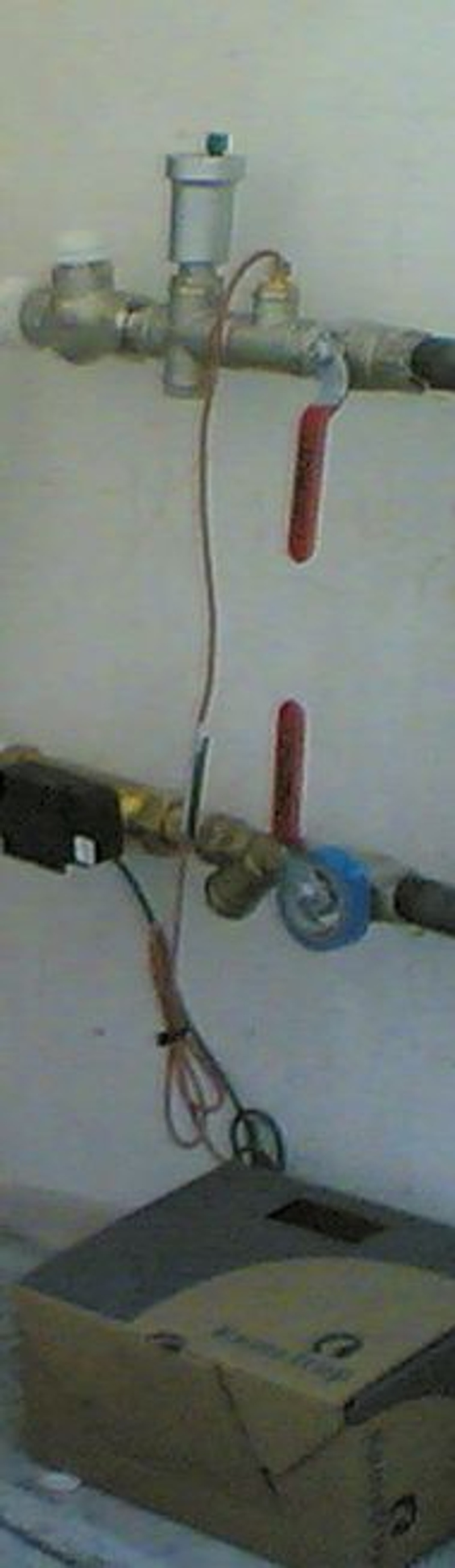

Я счетчик сам поставил, сам сделал проект, заплатил фирме за оформление и акты. Все вместе мне обошлось в 20 т.р.
Счетчик окупил себя уже в первый же год.

Я счетчик сам поставил, сам сделал проект, заплатил фирме за оформление и акты. Все вместе мне обошлось в 20 т.р.Не дороговато? Фирмы устанавливают максимум по 6 тыс за установку 2-х расходомеров (в квартире), с учетом проекта, согласования, материалов и работы.

Счетчик на тепло!- а немогли бы фото здесь разместить..

Здорово, и у вас в доме в каждой квартире тепло счетчик?Нет это эксперимент.

Все вместе мне обошлось в 20 т.р.- на сколько батарей?
flyj
ЛЕОПОЛЬДУШКАСудя по фотографии, у Вас горизонтальная разводка?
Т.е. один прибор на квартиру?

Я счетчик сам поставил, сам сделал проектНа фото не видно - где у вас прямоточная труба, она есть?
Подача идёт снизу и уходит влево (по фото) к приборам отопления?
Allar_sYn_
ЛЕОПОЛЬДУШКА - 5
flyj - да, лучевая
lava - нормально, погрешность 0,1 градуса на дисплее, по паспорту возможно и выше, нет датчики не настраиваются.
Не понял что такое прямоточная, прямой участок здесь он не требуется. Верно, подача снизу , справа.
flyj - да, лучевая

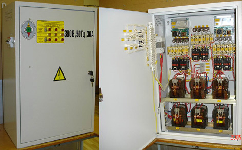

Мы в доме тестировали оборудование компании ENEF. Заявленные технические характеристики оправдались. Экономия электроэнергии составила 15%. Стоимость оборудования 2х100А=250+15%(монтаж). При сегодняшних ценах на эелектроэнергию, окупается за 2 -2.5 года. Мне кажется заманчивое предложение. Хотелось бы услышать отзывы, от тех кто использует такое оборудование. Почитать о нем можно здесь
А посмотреть Здесь
А посмотреть Здесь
Фигня какая-то ИМХО
Что вам стоит поставить обычный трансофрматор понижающий и на освещение подать 200В вместо 220?
У нас на работе дяденька, устав от постоянной замены ламп над своей квартире - впаял последовательно с обычной лампой накаливания обычный диод на 220В - в результате экономия по эл.энергии 50%, цена копейки, ресурс лампы увеличен за счет не полного накала.
Ну, вот такую же штуку дедушка один председатель ТСЖ в Первомайке в своем доме сделал и тоже лампочки экономит и деньги.
