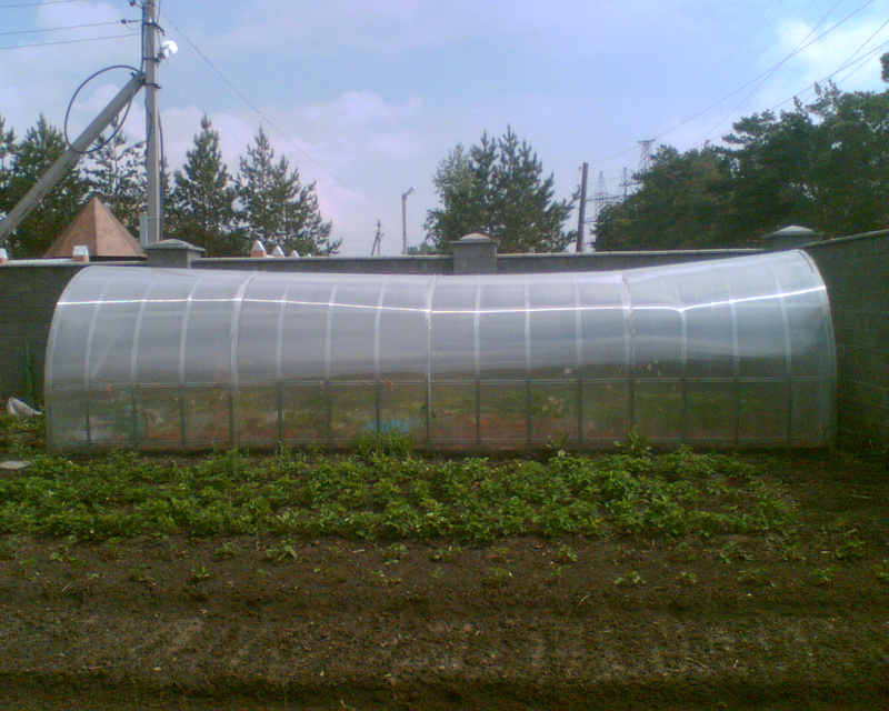

Извините, может что не так, я первый раз. Что не правильно делаю-кто нибудь подскажет. Короче поделюсь опытом про теплицы из п/к- у меня 3-ий год. Но нужно к ним приспособиться и контролировать температуру, можно кое что подкорректировать . Так например у меня было полно помидор, но все они одновременно как то созрели, потому что было жарко. Вместо дверей- натянули агротекс или подобный материал-иначе теплица не дышит . Зелень ели почти до ноября. вчера редисочку свою первую сорвали. Такого удовольствия никакими деньгами не оценить. Вся рассада с первых чисел апреля в теплице и дома грязи нет. Перезимовала теплица хорошо. 8 марта укропчик бросили (веничек остался с осени) уже всходит. Если смогу фотку отправить, то попробую показать зимний вариант и настоящее время. Мой совет- берите, но учитывайте размер и желательно не менее 2-ух дверей и одной форточки. Желаю Удачи и хорошего урожая
babaGaliy, спасибо за отзыв! Если не секрет, чьего производства ваша теплица? И кто устанавливал? Очень переживаю, как бы с качеством не промахнуться... Потому и ищу проверенные варианты
Кстати, некоторые конструкции теплиц, вроде, фундамента не требуют. Не ведёт ли их?
Ой, извините , что не сразу ответила, пока здесь разобралась с вашими кнопочками. Ну да ладно. Спросила у деда, теплица из оцинкованного профиля , брали в королевском саду . Поликарбонат покупали со складов где то в районе гор.аэропорта, там подешевле. Собирали: Дед да гострабайтер ( у соседа работал) взяли на денечек. За 2 дня собрали 2 теплицы. Большую 6*3 и маленькую 4*2. Вот фотографии гляньте, может вблизи рассмотрите. А фундамента никакого нет. Выкопали канавку под ножки. положили доски ровненько и ножки связали с досками. ну и стоит 2 года-ничего не пекосило. А нынче рядом прикупили участочек, так будем туда переносить теплицы вот на эти майские праздники. Потом сообщу как переезжали если надо.

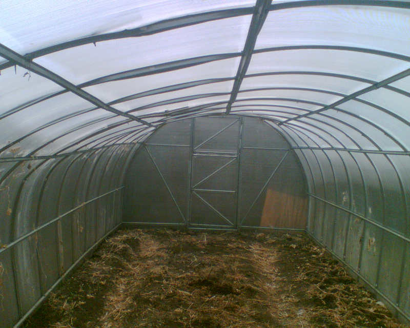

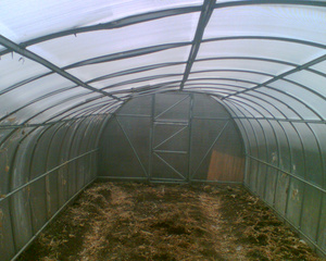

Что ж тут хорошего? У неё же уже крыша просела! Или сразу собрали жутко криво. Что особенно заметно на фоне ровного забора. Но я не поверила забору и лазала линейкой по монитору
- факт налицо.
- факт налицо.О том и речь, что арочные теплицы не предназначены для использования с сотовым поликарбонатом, а предназначены только под пленку.
А базарные деятели впаривают людям как стационарную теплицу, получается уж больно большая плата за одноразовую теплицу.
Отсюда личный вывод покупать нужно теплицу которая ставиться на фундамент, а не просто закапывается в землю.
