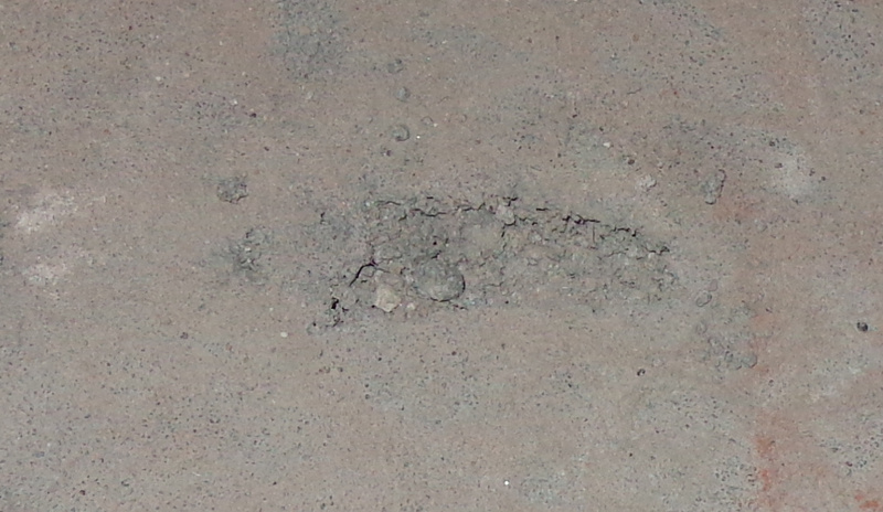

Сфотал, если конечно эта картинка о чём то может сказать
Простучал ещё, на площади гдето 1квм работает как барабан прям. С какой мог силой топал ногой, не сломалась
мне так кажется одно только наличие такого отверстия в стяжке уже само по себе основание для претензии. а то что она бухтит это повод для серьезных претензий.
пусть переделывают. привезите им армировочную сетку. пусть все сделают как следует. стяжка это основа для всего пола. не важно какое покрытие будет. чем лучше сделана стяжка тем меньше гемороя будет при укладывании покрытия.

Макс, ничего не увидел на фото(

Здравствуйте, очень простой способ который можно использовать - возьмите отвертку, гвоздь либо ключ от автомобиля и с наиболее возможным усилием проведите по основанию, если глубина визуально превышает 1 - 2 мм, то это 100% прочность менее 10 МПа - это брак. (очень редко бывает если сошлифовать 3 мм - прочность возрастает(соответствующая). Возможно укрепить различной химией.
По поводу фото: зависит от типа покрытия, что необходимо выполнить.
Варианты:
полная замена (лкальная замена).
шлифовка + пропитка химией.
пропитка химией (возможно с кварцем).
