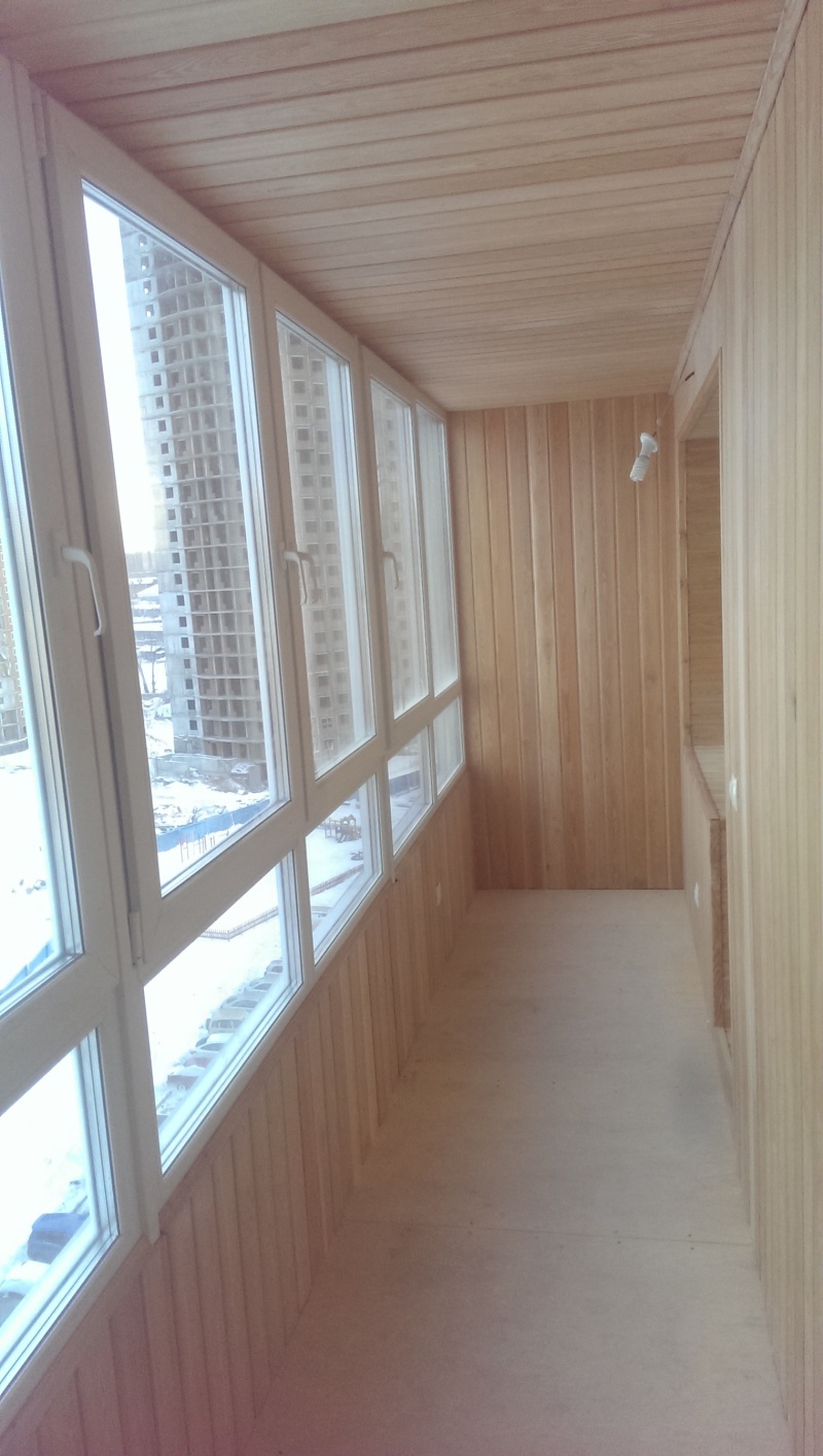

Когда производят утепление лоджии, то льют стяжку на пенопласт, приклеится ли она к пенопласту?
alex248
Про наливной пол я ещё раз к тому, что есть крупнозернистые сухие смеси, которые не затираются и не скоблятся.
Вообще, в использовании смесей должна быть эффективность-цена-качество-удобство в работе, геркулес гф-27 не удобен в работе, очень вязкий, не вываливается из ведра.
Могу отправить фото, как мы это делали - да, приклеится. Стяжка толщиной не менее 50мм делается с добавлением клея для плитки и армированием по пеноплексу. Желательно перед заливкой стяжки грунтовать пеноплекс клеем для кафеля. При заливке использовалась сухая смесь "Грубый ровнитель" производства Геркулес с добалением клея для плитки этого же производителя. Сцепление с пеноплексом 100%.
Может бетоноконтактом лучше помазать?А как, если под низом ещё два слоя пенопласта, а потом песок 5см?Как к песку то приклеить?
Можете бетонконтактом. Если у вас под низом еще 100мм пенопласта, а сверху песок 50мм - то общая толщина получается 200мм. Тут уже можно делать по немного другой технологии. Вообще, изначально у нас разговор шел про стяжку, которая подразумевала слой до 50мм. Если у вас уже насыпан песок, то можете сделать сухие полы из ГВЛ. Можете вместо песка залить черновую стяжку с керамзитом, потом поверх чистовую. Лучше, если еще электрический теплый пол сделаете, хотя у вас и так толщина приличная - не холодно будет.
у вас видимо своя какая-то технология утепления. Лично я так никогда делать не буду. Фанерный пол на лагах. Хотя тут люди разный смысл в слово "утепление" вкладывают, кто-то алюминиевую раздвижку устанавливает чтобы утеплиться, а кто-то пеноплекса двадцатку вкруг приклеивает

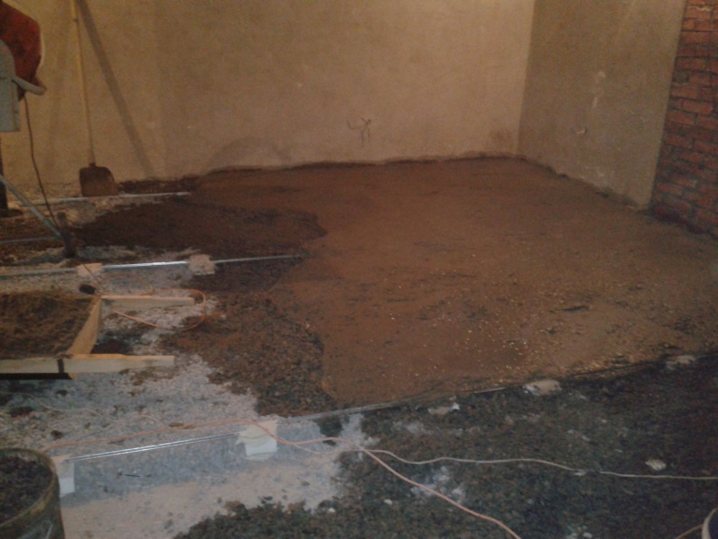

Исходные данные:
- помещение на первом этаже с отдельным входом
Средства:
- бетоносмеситель
- носилки
- лопата
- более чем уверен, что еще где миксер с венчиками спрятан, учитывая то, что в мешках грубый ровнитель имеется
Результат:
- множественные оргазмы от чрезмерного эротического удовольствия, которые получены в процессе изготовления семи кубов цементно-песчаной смеси и ее распределения по площади.
Я прав?
Можете не отвечать, я знаю, что оно так и было
