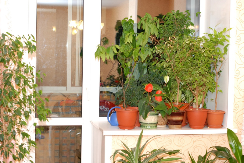

Отделочник54
Соглашусь с доводами. А про по цветы переживаю не спроста, у меня это выглядит так:(фото). В течении трех лет подоконники исцарапаны в хлам) Цветы довольно часто двигать приходится, т.к. под горшками вода собирается, от перелива или просто конденсат, да и просто пыль грязь от цветов протирать.
