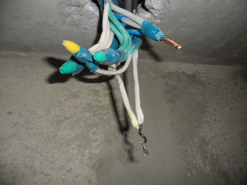

Совет всем, из личной практики. Заходите в квартиру, вскрываете все коробки и вытаскиваете скрутки наружу. Очень часто бывает, что во время ремонта влага попадает в коробки и скрутки окисляются, контакт пропадает. Либо сосед сверху льёт стяжку и вода в вашу коробку.
Ремонт сделали, подключили телевизор, а он не работает. Часто ездил на такие вызовы. Коробку найдешь среди штукатурки, вскроешь, удалишь неисправность, а жильцам потом приходится выдумывать как же вернуть первоначальный вид после отделки )
Желательно их сразу опрессовать или сваркой соединения, ну и плюс термоусадка, и никакие окислы вам не страшны будут, кстати на европейском бер. В коробках оказались просто скрутки с изоленточкой , ну и пару тройку Сизов, дотронувшись до которых обнаружилось , что они просто надеты, да и скрутки против часовой стрелки.

Совет всем, из личной практики. Заходите в квартиру, вскрываете все коробки и вытаскиваете скрутки наружу. Очень часто бывает, что во время ремонта влага попадает в коробки и скрутки окисляются, контакт пропадает. Либо сосед сверху льёт стяжку и вода в вашу коробку.Прочитал весь топик от начала до конца, но "зацепило" только это сообщение. Когда работаю в новостройках всегда предлагаю заказчикам сделать ревизию распределительных коробок, достаю, переразделываю все скрутки, сажу на сварку и даю гарантию. Иногда приходится исправлять явные ошибки электромонтажа. Как минимум до отделки проверьте все розетки, выключатели и лампочки, бывает что-то и не работает, и оперативно исправьте. Ещё по теме вертикальные штробы под электропроводку не запрещены в бетоне, главное не режьте арматуру. В квартирной электрике парадокс, вроде её не видно, но от неё зависит комфорт вашей городской жизни, обои можете переклеивать хоть каждый год, а электрику делают на десятилетия.....

Прочитал весь топик от начала до конца..А видео посмотрел? – Там этот клоун против сварки. Говорит, что нужно соединения делать на клемники, якобы чтоб отключать подключать, отключать подключать линии всегда удобно было

Проверка коробок не гарантирует, что все в порядке в целом и нет сюрпризов виде поврежденной в стенах проводки. Лично находил клеммник замурованный в штукатурку. Провода не хватило и они его так удлинили. Так что если все даже и работает, то не факт, что там нет мины замедленного действия.
Все может быть, но если погорит коробка то энергия пропадет ВО ВСЕМ помещении
чтоб отключать подключать, отключать подключатьАлло, коммутатор, переключите духовой шкаф на водонагреватель
После фразы о том, что сварку, пайку и скрутки использовать нельзя смотреть дальше стало не охота...
Хотя против Wago клеммников ничего не имею, главное использовать подходящий для конкретных условий. И вообще не для переключения они, а для устранения человеческого фактора при сварке/пайке и увеличения скорости монтажа. В Европе-то работа дорого стоит.
Ваги лучше ставить при условии , что к коробке будет доступ для визуального осмотра, а так если все заделывается, то лучше сделать качественное соединение,
вообще им никогда не доверял, не могу себя заставить их в квартирах ставить, если только в офисах и то на освещение или как времянку.

Проверка коробок не гарантирует, что все в порядке в целом и нет сюрпризов виде поврежденной в стенах проводки. Лично находил клеммник замурованный в штукатурку. Провода не хватило и они его так удлинили. Так что если все даже и работает, то не факт, что там нет мины замедленного действия.Согласен, поэтому я всегда за полную замену проводки даже в новостройках, чтобы избежать минного поля. Замурованные клеммники тоже встречал, недавно в распредкоробке в доме Восход 46 вообще умора - разбирал скрутки для переделки на сварку, так там снял один сиз со скрутки и оказалось, что один провод очищен от изоляции, а другой вместе с изоляцией закрутили, понятно, что контакта и не было....
Фрезер
Вы делаете скрутку со сваркой и термоусадку? Wago клеммники никогда не применяете?

Wago удобно использовать - где есть место для установки и возможность открывать - закрывать защелку. Обязательно смотреть на номинал. Использую их (где возможно) и скрутку с последующей спайкой и термоусадку. Проблем не возникало.
Алексеевич2
Wago использую либо как времянки, либо для питания групп светильников, подключения люстр. Скрутки делаю на сварку и дальше изолирую термоусадочной трубкой либо профессиональной российской изолентой.

Wago? - Использую очень редко и по необходимости! Многовитковое скручивание проводов с накрученными поверх СИЗами или сваркой дает на порядок большую площадь соприкосновения чем у ВАГОв, где всего две тонких полоски прижимаются.

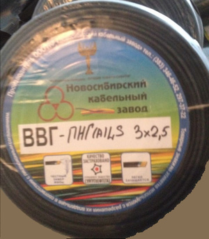

Вопрос к электрикам-практикам:
как с диаметром жилы у кабеля ВВГ Новосибирского кабельного завода?
На этикетке бухты упоминается "честный замер жилы", но на практике существуют вариации на тему "ТУ - ГОСТ" и пр. Не в магазине цена бухтой ниже - вот и уточняю.
Кто брал-использовал такой, каковы выводы?

Написан номинальный размер, а ТУ или ГОСТ читайте этикетку внимательно.
ТУ-шный пользовал, ГОСТ не встречал. ТУ не нравится как разделывается, ощущение что внешняя изоляция приварена немного.
Не попадался в руки ещё, может не стоит рисковать и взять алюр или нексанс
внешняя изоляция приварена немного.Причём у всех ТУ почти такая болезнь, тут явное нарушение технологии производства , когда либо жилы не обработали или температуру передержали
Самый честный замер жилы вы можете произвести сами с помощью штангенциркуля и формулы S=Пи*R2.

как с диаметром жилы у кабеля ВВГ Новосибирского кабельного завода?Я в прошлый ремонт пользовал. Причём тогда (несколько лет назад) не задумывался про ТУ, ГОСТ. Увидел "новосибирский", "кабельный", "завод", думаю, отечественное, го...на не делают.
А в нынешний ремонт (уже немного поднаторев), купил ГОСТовский кабель (производителя не помню). Сравнил с остатками НКЗ и воочию увидел разницу и в толщине меди, и в толщине изоляции. Вывод не в пользу НКЗ.
Раньше (не знаю, как сейчас), у НКЗ была маркировка вся смазана, которая по кабелю идёт. Ощущение, что закупают дешманский кабель в Китае и только наносят свою маркировку.
А может и зря я пургу на НКЗ гоню, а это была какая-нибудь подделка под них. Но покупал в Колорлоне, вроде "солидный" магазин, хотя, с другой стороны, смазанная маркировка, что несколько лет назад была, то и сейчас.

Самый честный замер жилы вы можете произвести сами с помощью штангенциркуляЭто понятно, но ехать ради замера как-то не очень хочется.
PP01
Сравнил с остатками НКЗ и воочию увидел разницу и в толщине меди, и в толщине изоляции. Вывод не в пользу НКЗ.Спасибо, спрошу продавца про диаметр, если не подтвердит - то лучше другой поищу.
Не 4-ку же брать, чтоб с запасом на экономию производителя
В Леруа ГОСТ-овский кабель толстый, цены не мониторил, когда были вполне адекватные. Но жилы ощутимо менее гибкие чем например у нексановского нюма по ВДЕ. Но это эстетство.

Точно, я тот ГОСТовский брал в ЛЕРУА. Тоже мне показался менее гибким, но я это скорее к плюсам кабеля отнёс, дескать, жилы толще, изоляция толще...
Sarge
Насколько знаю жесткая жила это не плюс, это удешевление производства, какой-то компонент в сплав не добавляют.
Не не добавляют, а наоборот сталь скорее всего используют вместо меди. Медь мягкая а сталь жесткая, поэтому если жила слишком твердая и пружинит это признак стали. И вообще не может кг кабеля стоить дешевле кг меди.
