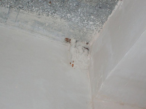

Еще такой вопрос: у кого-нибудь в квартирах есть торчащие железные конструкции из стен под потолком? У меня в к-нише такая в углу... что с ней делать... сказали нельзя срезать, там все продумано
В доме тихо, никого не слышно, ощущение, что работы не ведутся. Во дворе в 14 часа дня ни души, мошт обедают...
В акте написала и про придомовую территорию, ну и все остальное, как все тут пишут. В пн была в ОЛМЕ, начальство сказало, что с прорабом вопрос штукатурки потолков улажен, можно писать в актах. Сказали правду - прораб на мое замечание указал срок - начало декабря. Сказал, что начнут штукатурить в порядке как подавались акты, где фигурировала штукатурка, начнут через неделю, поскольку дом должен прогреться. Напротив замечаний о балконе (стяжка, штукатурка потолка и балки) написал "не делаем".
Мы смотрели, не только у нас отводы труб от батарей ржавые, в других квартирах тоже так, а сам стояк выкрашен в сизо-голубой цвет.Этих ржавых труб хватит лет на 15, а там новые технологии будут. Не переживайте!
Еще такой вопрос: у кого-нибудь в квартирах есть торчащие железные конструкции из стен под потолком? У меня в к-нише такая в углу... что с ней делать... сказали нельзя срезать, там все продуманоВидел я их. Срезать конечно их нельзя, можно закрыть каким-нибудь симпатичным коробом или какую-нибудь нишу с дверками сделать. Больше в голову ничего не приходит.![]()

Такие вещи должны быть аккуратно зашпатлеваны и заштукатурены. Это недоделка.Еще такой вопрос: у кого-нибудь в квартирах есть торчащие железные конструкции из стен под потолком? У меня в к-нише такая в углу... что с ней делать... сказали нельзя срезать, там все продуманоВидел я их. Срезать конечно их нельзя, можно закрыть каким-нибудь симпатичным коробом или какую-нибудь нишу с дверками сделать. Больше в голову ничего не приходит. :(![]()
