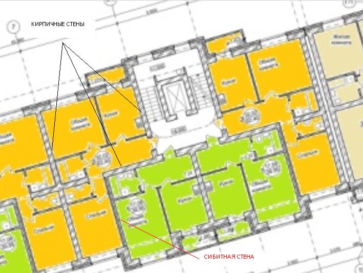

Между однокомнатными и двухкомнатными стена представляет собой пирог сибит 100 - утеплитель 50 - сибит 100 мм
//// Вчера обследовал все межквартирные стены однокомнатной квартиры , везде кирпич, "пирога" никакого нет. Сибит только внутри, между комнатой и кухней и между кухней и прихожей. /////
Не хочу, а утверждаю.
Да, перфоратором. Переносил розетку влево на полметра. Может конечно сибит закончился у них и выложили кирпичом??? Надо было зафотать
На самом деле межквартиная перегородка между однокомнатной и двухкомнатной квартирами имеет следующий состав: кирпич 120 мм (со стороны однокомнатной)+ вата 50 мм +сибит 100 мм (со стороны двухкомнатной).
Была такая версия: Не хочу, а утверждаю.
Затем такая:На самом деле межквартиная перегородка между однокомнатной и двухкомнатной квартирами имеет следующий состав: кирпич 120 мм (со стороны однокомнатной)+ вата 50 мм +сибит 100 мм (со стороны двухкомнатной).
А началось всё с этого: В том то и дело что у ИС большей частью межквартирные стены из сибита....
Оказывается нет, не из сибита.....А пироги
